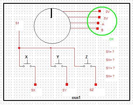

Zdravím
Vie mi niekto poradiť ako mám zapojiť tlačidlá k IRC snímaču?
Aby som mohol priamo prepínať X - Y - Z?
Ďakujem za radu
Tu je zapojenie.... Ide mi len o  tlačidlá.

23. 6. 2011, 7:22
Prosím o pomoc.
Ďakujem

23. 6. 2011, 8:04
Jak máš zapojit tlačítka?
No, s IRC to nemá nic moc společného. Co používáš za program na ovládání? Mach?
Jak máš připojenou mašinu k PC - jenom LPT, nebo Smoothsteper?
Ta tlačítka si můžeš zapojit tam, kde máš volné vstupy, a třeba v Machu si je pak nastavíš jako přepínání jednotlivých os.
Hodit se ti bude:
http://www.markusmechatronics.com/Handrad_HowTo.html" onclick="window.open(this.href);return false;
http://www.machsupport.com/MachCustomiz ... EM_Buttons" onclick="window.open(this.href);return false;
Pepa

23. 6. 2011, 11:08
Hej ide mi o tie tlačidlá. Používam Mach3
Mám stroj pripojený cez LPT, nejaké volné vstupy snád nájdem. mozno bude treba 2. LPT.
No a este potom nájsť kde v machu sa nastavuje prepínanie jednotlivych os.
Příspěvky: 7190
24. 6. 2011, 5:00
na těch odkazech to máš vše popsané ,
mrkni ještě sem : http://www.c-n-c.cz/viewtopic.php?f=24&t=189" onclick="window.open(this.href);return false;
to by ti mělo pomoct
