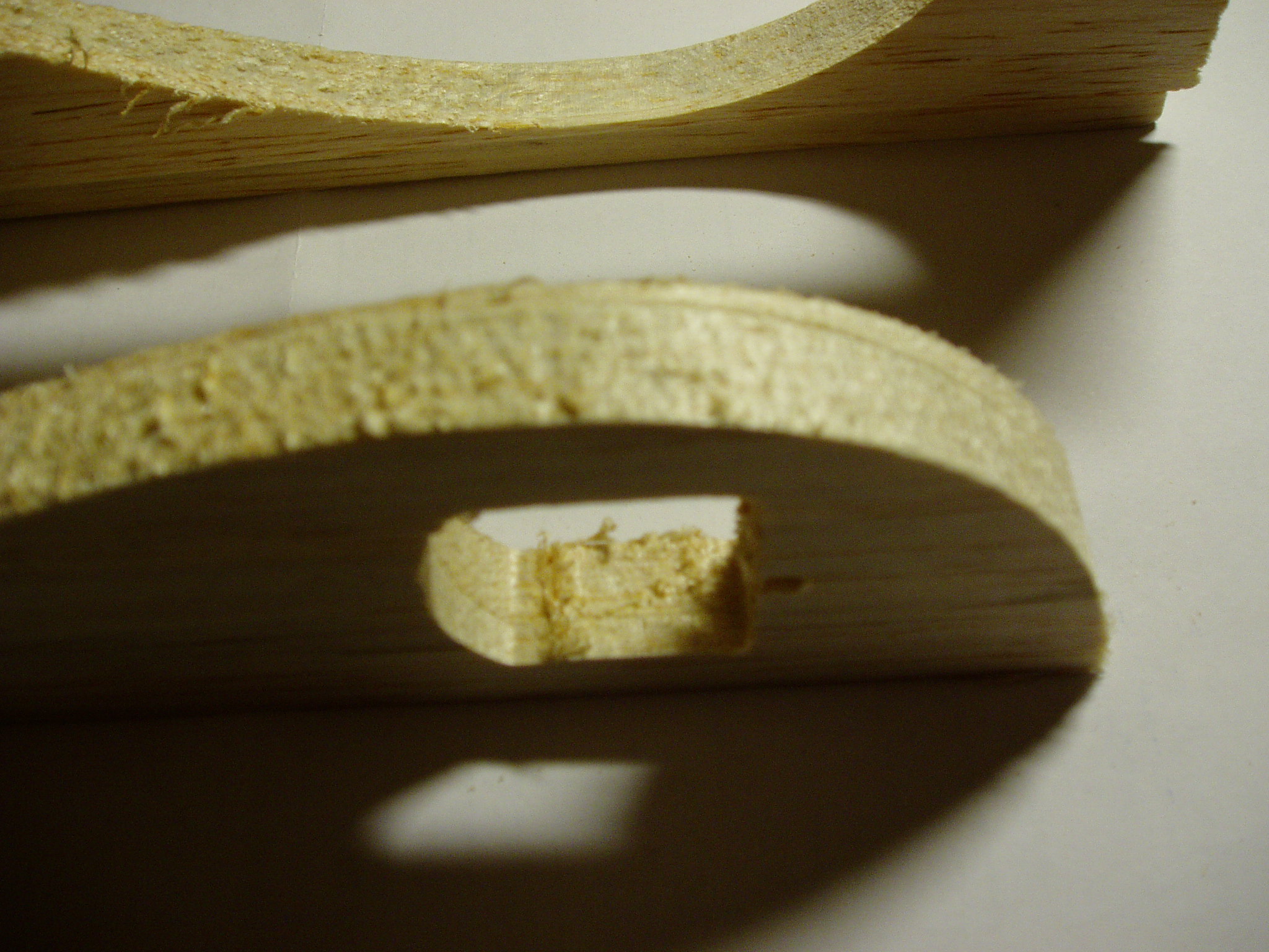

Mam dotaz na modelarov. Akým nástrojom režete balzu. Režem balzu 12 mm hrúbka a nepozdava sa mi kvalita . Upol som teraz kadmiovaný vrták priemer 3 mm - ma brusene aj ostrie - a zda sa mi lepšia kvalita rezu ako pri frézke . problem mi robí ta výška 12 mm lebo frezky ktoré mam majú krátke ostrie . Poradťe VHODNÝ nástroj.

Používam frezky od p.Dudáša s gravirovanie sk a tie su obdobné ako čo si mi poslal ty. Problém je v tom že na konci ostria smerom k stopke sa priemer nástroja zvätšuje a balzu mi na vrchnej strane obrobku strapká vplyvom toho že sa nástroj len opiera a nereže. Ostatná časť rezu je dobrá. Preto hľadám niečo s ešte dlhšou pracovnou časťou lebo ponorenie pod hĺbku materiálu nemá za následok len zlé vyhadzovanie ale aj trhanie balzy.

Názor laika který frézoval balsu jednou v životě: asi bych hledal nástroj s menším stoupáním šroubovice (čili větším úhlem od osy, normálně se dá koupit s 50°, při troše hledání i víc). Ale třeba je to blbost, protože když jsem kdysi tu balsu frézoval tak drážkovačkou na hliník 3 x 11 mm a taky to šlo.

Lidi, přece nemůžete obrábět balsu nástrojem na DPS. To je úplně jiná geometrie břitu. Speciál na balsu se asi nevyrábí (?), ale dá se použít geometrie pro hliník nebo lépe pro plast.

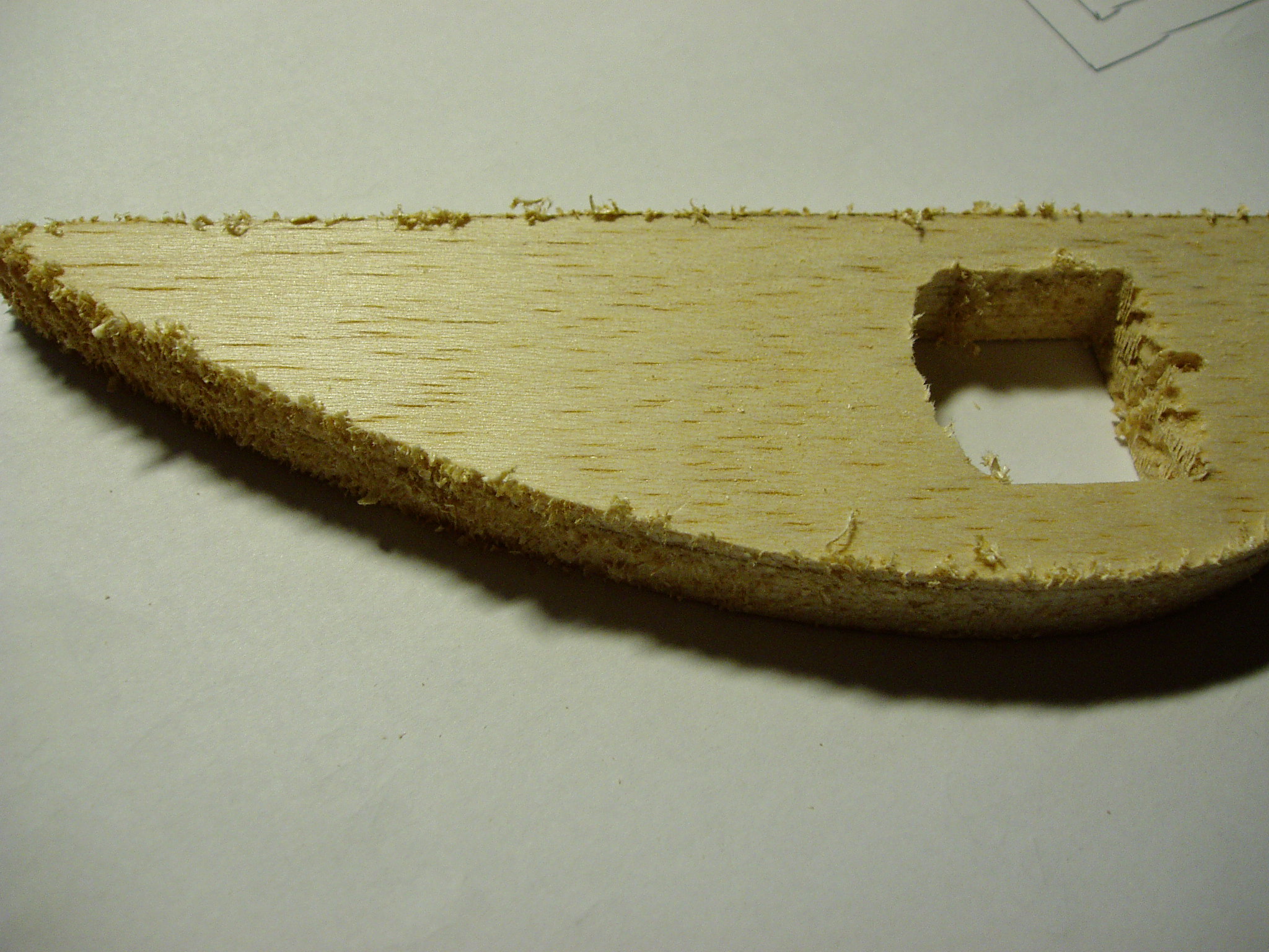

prečo mi zostáva povrch na na obrobku chlpatý a na odpade čistý?? To je ako naschvál. Je to spôsobené tým že je materiál odtláčaný alebo ako to vlastne je??

A není to náhodou směrem pohybu k rotaci té frézy?Nejedeš to náhodou v protisměru?

skušal som to samozrejme ale je to len polovica úspechu , vždy je ten povrch krajší na odpade ako na obrobku. ale smer vláken má na to samozrejme vplyv ale nie na 100 PERCENT. skúšal som aj kruh napríklad a vždy je krajší tan kus materiálu ktorý je ukotvený ako to čo vypadne z vnútra. pri tomto kuse čo je na fotke asi budem musieť rezať od polovice obluka doľava a potom od polovice doprava aby to bolo aspom ako tak, ale aj tak to nie je čistý rez. Je to vlastnosť balzy, že vždy chlpatie ???

Skoro všechno se dá řezat čistě. Zkus to nejdřív nahrubo s přídavkem třeba 0.1 a pak načisto. Třeba to vyjde.

Kolik máš otáček na vřeteni?
To chce hodně velké otáčky ,jinak to asi nebude ono.
Například vřetýnka od step four točí běžně 50000.

ja myslim ze by jsi se mel zamyslet nad tim jestli frezujes sousledne nebo nesousledne
tj jestli pohyb materialu je proti leticimu ostri nastroje nebo jestli je ten pohyb ve stejnem smeru
