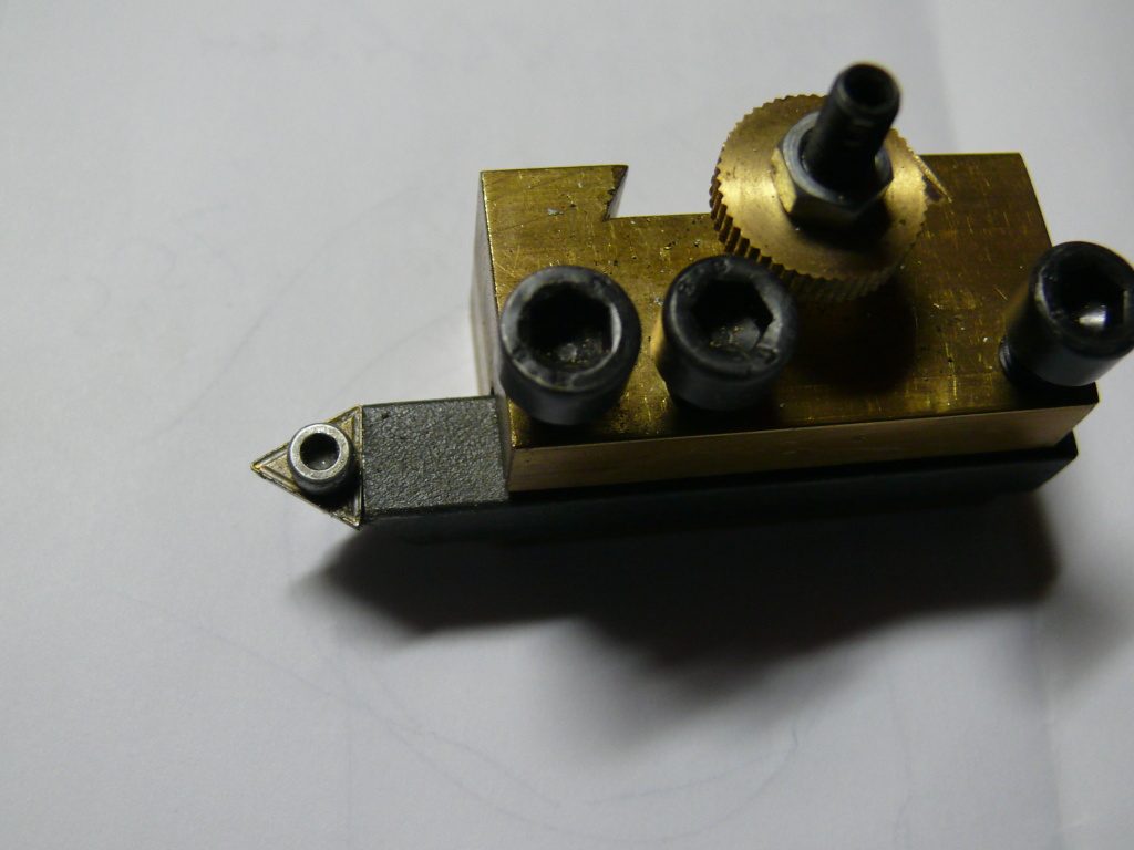

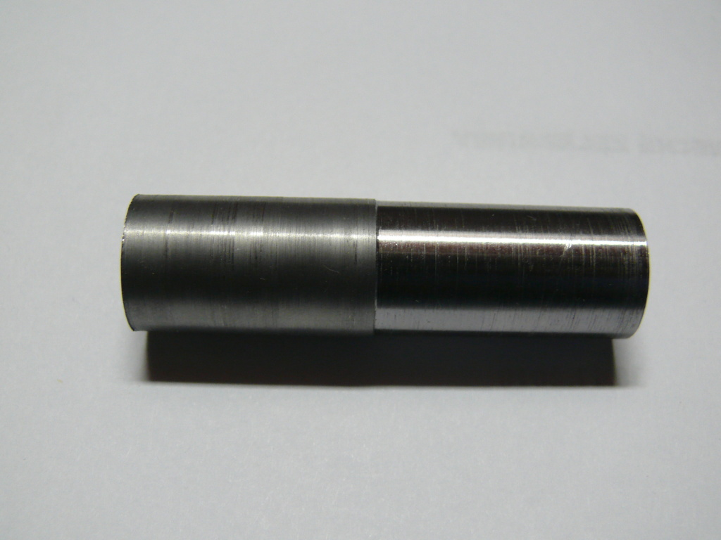

Taký mám malý soustruh WM210 V a vidím že uvažuješ o koupi VBD, taky jsem koupil z Aukra pár plátků na kov i hliník trijuhelníčků o straně 10 mm udělal z čtyřhranu držáky a jsem spokojený hlavně na duralu. Jestli ti to pomůže tak jsem uělal rychlý pokus na ukázku je to nějaká měkotina obyčejná trubka pr.17 mm, ta drsnější strana je při 1300 ot. ta lesklejší je při 180 ot. a polétá emulzí při posuvu 0.089. Samozdřejmně souhlasím se všemi skušenými že se musí laborovat.

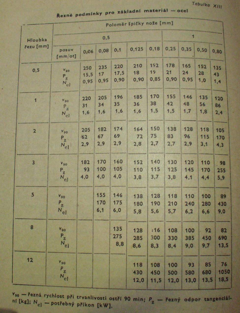

Našel jsem dvě tabulky na takový ty běžný "starý" karbidy.... Při hloubce řezu 0,5mm v oceli a při posuvu 0,06mm/ot. je uvedený potřebný příkon stroje cca 0,95 KW. MN80 má motor cca 180W !!!! Řezná rychlost by měla být 200-250m/min. Při průměru 5mm mi to vychází, že bys musel točit minimálně 12 tisíc otáček. MN80 umí ale tuším maximálně 1600RPM. Tím chci říci, že se při obrábění oceli malých průměrů na jakýmkoliv soustruhu s běžným rozsahem otáček pohybujeme totálně mimo tabulkové hodnoty a tím pádem nastupují další a další vlivy.... včetně polohy měsíce. :lol:
Každej máme nějaký svoje fígle, který někdy fungují, někdy nefungují ....
Máš pravdu že může být problém s materiálem, s nástrojem atd. Nicméně když vezmu v úvahu ty tabulkový údaje tak se prostě s MN80 budeš u oceli vždy pohybovat na hraně možností stroje.
Jeden poznatek a příklad řezných podmínek asi tři dny zpět. Soustružil jsem na soustruhu Habeger (obdoba Schaublin 102) ocelový trny na kotoučový pilky. Materiál neznámej, nůž P20, průměr trnu 10mm, otáčky cca 1400. Dělalo mi to podobný problémy, tedy nepěknej povrch a škrábance až do momentu, kdy jsem se trošku víc osmělil a na měniči tomu naložil 2,5x vyšší otáčky tedy něco kolem 3500 a začal to chladit (původně jsem se nechtěl patlat s kapalinou :D ) Na čisto jsem jel hroubku řezu 0,1mm a posuv cca 0,02mm na otáčku. Jo a příkon motoru mám 1,5KW.
Tabulku přikládám, třeba se to bude někomu hodit. :wink:
