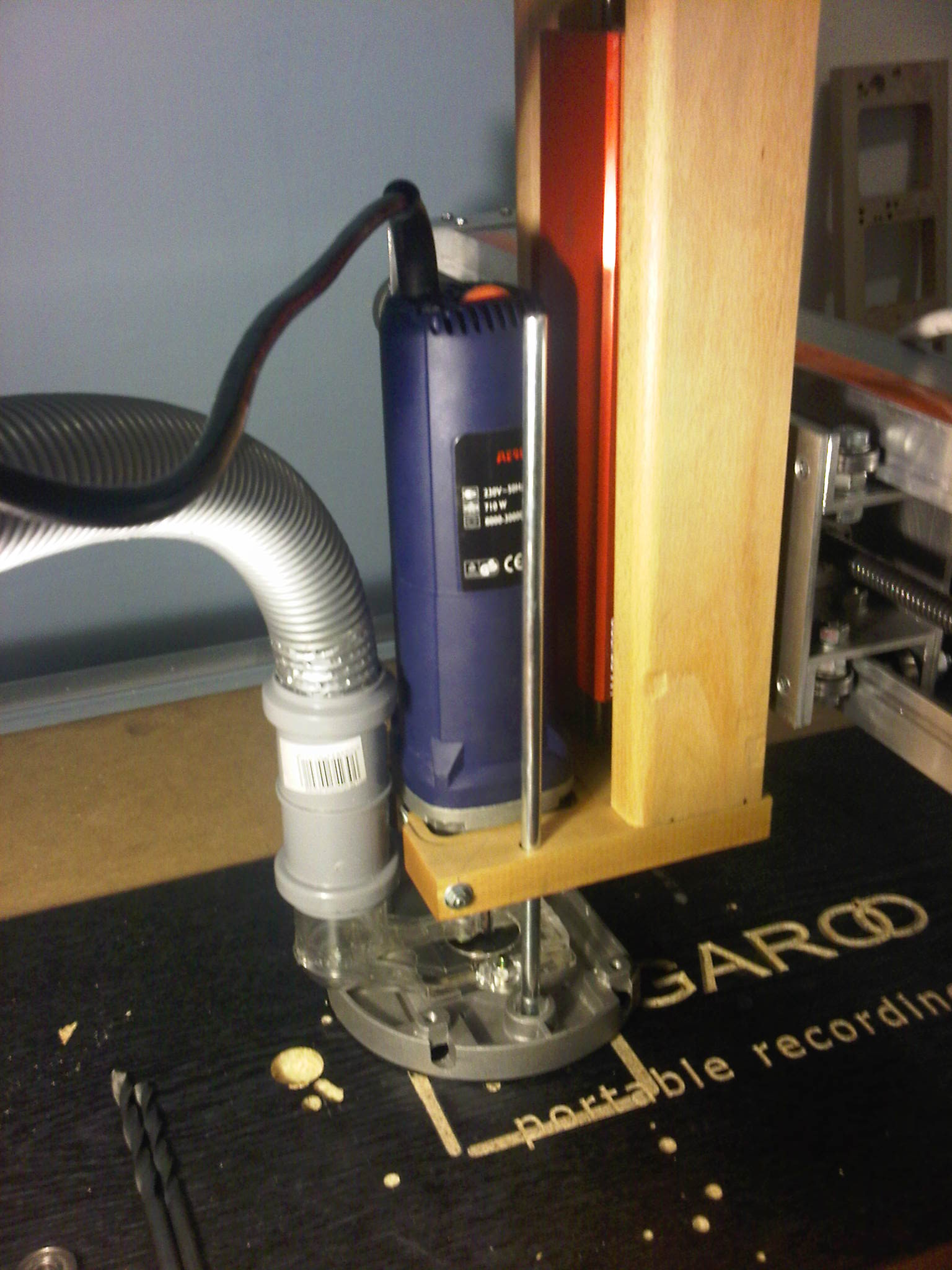

Tak jdu taky s kůží na trh. Vím že je to celý koncepčně blbě a ano, v hliníku se dělají kolejničky a chvěje se to a uhybá díky malé tuhosti. Ale stejně jsem na to hrdý, navíc to znatelně pomůže při výrobě dalšího stroje s nějakými inteligentními pojezdy. Navíc do dřeva naprostá pohoda.
Výhoda byla cena, celkově se mechanická konstrukce vešla do 4500,-
Driver byl za 1300,- (modrá čínská deska 4×TB6560AHQ upravená takto: http://www.c-n-c.cz/viewtopic.php?f=48&t=6917&start=15)
Motory jsou z tiskáren, profily mi dodali a přesně nařezali tady: http://www.kopriva-al.eu/ Vybíral jsem tvary jen z toho co měli na skladě.
Parametry:
Základní deska MDF: 1300 × 600
Rozjezdy: 1050× 580 × 115
Rychloposuvy: 1600mm/min
Vřetena:
Velké: Horní frézka CMI, 8-30 tis ot./min., 720W, kleštiny 6 a 8 mm (550,-Kč:-)
Malé: FERM FCT160F, 15-30 tis. ot./min., 160W, kleštiny 3 a 2 mm (1000Kč)
Odsávání: Použito z původního principu odsávání od plotny horní frézky. Na prvním videu je vidět vedení. Funguje naprosto perfektně.
Plánuji:
- Vyrobit ještě formátovací řeznou hlavu z rozbrusu s kotoučem na dřevo Pilana
- Upravit osu Z pro větší tuhost, mám tam jen 16mm tyče v kuličkových lineárech, plus jsou moc dlouhé (Lineární modul AFAG 25/200 viz tady: http://www.c-n-c.cz/viewtopic.php?f=8&t=5935
- Upínání pomocí sítě 6mm děr se zapušťěnými maticemi na spodní straně stolu stroje.
Fotky:
http://picasaweb.google.com/kangaroorec ... irectlink#
Videa:
http://www.youtube.com/watch?v=A3u9Yc8SCwk
http://www.youtube.com/watch?v=TTX6HG7jG1Q&NR=1 (starší video - tady je ještě vidět dočasná konstrukce osy Z, teď už si díly vyrábím.

Na tom prvom videu sa mi paci sikovno vyriesene odsavanie, to ze je odsavanie tesne nad materialom a frezka beha v osi
Z nezavisle na odsavany. Jednoduche a ucelne :)

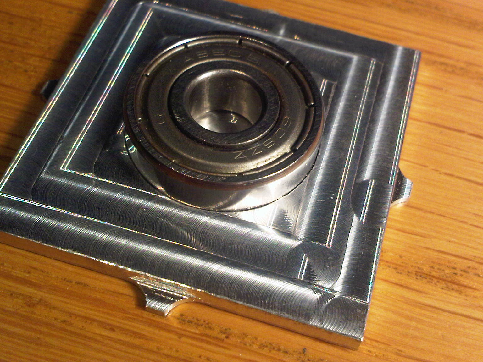

Pral jsem se poprvé s hliníkem (fotky zde:http://picasaweb.google.com/kangaroorec ... irectlink#)
a po seérii neúspěchů mě to donutilo počítat a nakonec si spíchnout primitivní program (v příloze) kdyby se to někomu hodilo.
Samozřejmě problémy s tuhostí (osa Z), plus nevhodná fréza udělaly své. Ale už se začíná dařit :)
Ještě k programu: Přidal jsem tam tabulky orientačních řezných rychlostí a posuvů na zub. Ale třeba u mé frézky z hliníku nehrozí vyrábět třísku 0,06 mm na otáčku a zub (posuv na zub) kvůlu tuhosti stroje.
Maximum co si můžu dovolit je 0,01 a záběr do 0,2 mm do hloubky. Stejně to chce vyzkoušet, ale pro mě je fajn vědět co přesně mašina dělá.
Řezné podmínky pro tvarovaný hliník (nevim jaká slitina) pro můj stroj:
Průměr frézy: 6mm
Počet břitů: 2
Řezná rychlost: 283 m/min (rychlost kterou břit ubírá materiál)
Otáčky: 15 000 ot/min
Posuv na zub: 0,0083
Posuv stolu: 250
Záběr do hloubky: 0.2 mm

Tak mám za sebou další pokusy s hliníkem. Dopadlo to dobře a pokusný výrobek je přesný (měřeno jen posuvným měřítkem). Hrana 40mm, kapsa 22,1 mm.
Řezné podmínky: dvoubřitá upravena fréza 6mm, 15000 ot/min, posuv 250 mm/min, zanořovací rychlost 100mm/min, hloubka záběru 0,2mm.
Nižší zanořovací rychlost je kvůli malé tuhosti frézky, hlavně osy Z ve vertikálním směru. Při zanořování stejnou rychlostí jako je horizontální posuv ten stroj brutálně zarezonoval (pištění a řev:).
Ze stejného důvodu jsem přebrušoval frézu splochým čelem na čelo ve tvaru obráceného V. Malou přímou bruskou a kotoučkem asi hodinu a půl. Vím prasárna :)
Zjistil jsem taky že mám nakřivo vřeteno, ale to je zatím v pohodě, osu Z stejně čeká přestavba.
