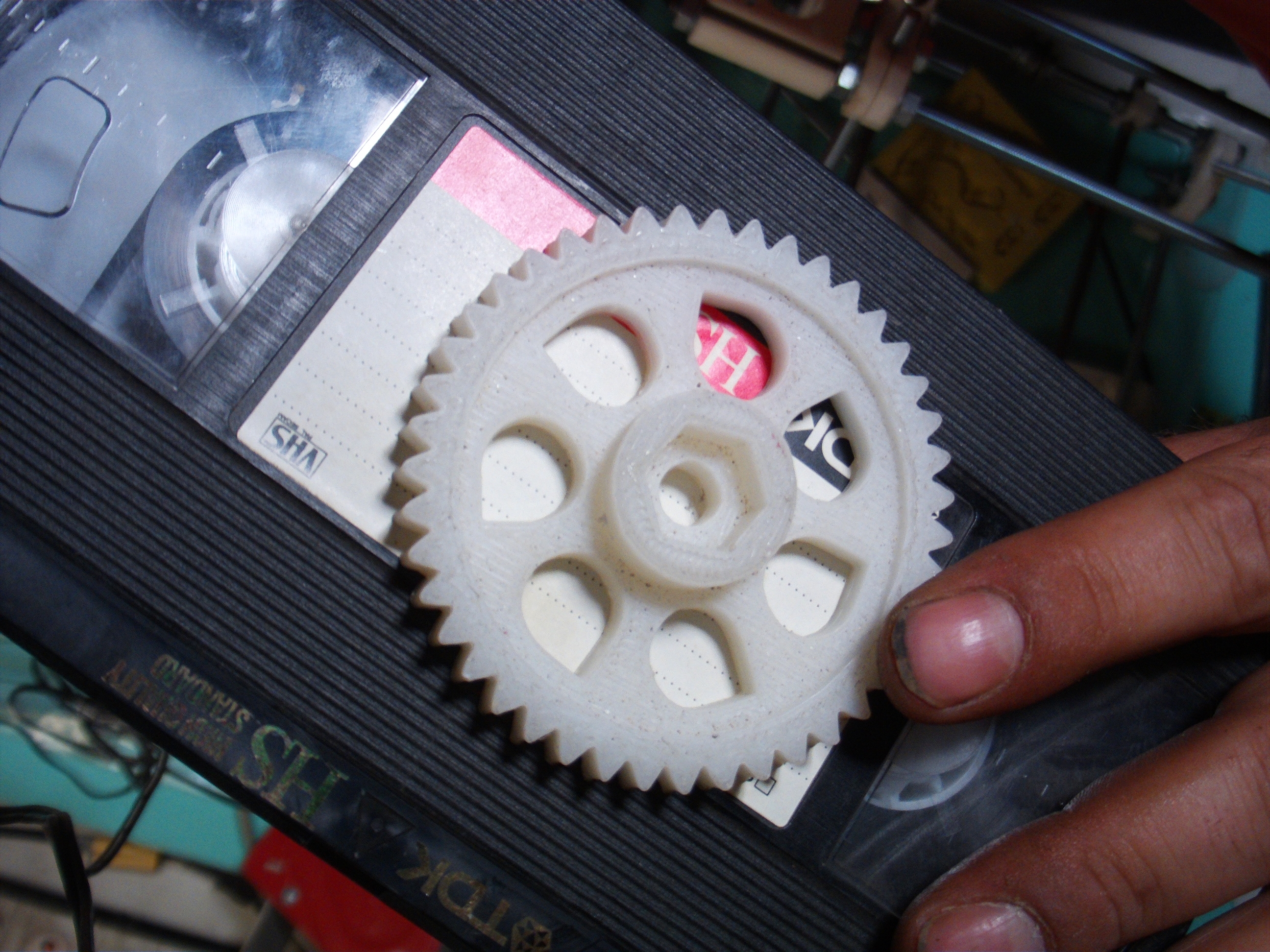

Důvod je děsná deformace díky smrštění ABS. Sice se to z té pásky neutrhne (je krásně vidět jak se nadouvá) ale prohne se to jako luk a zespodu je to skoro kulovitá plocha... viz ozubené kolečko na obrázku.
Taky nemůžu používat "retraction" jakmile to zapnu nestojí výsledek za nic, protože hlava pak na konci každé dráhy zastaví a tím, i přes zpětný pohyb drátu" vyteče v tom místě materiál..
Z vrchu vypadá výsledek slušně (a to i u toho většího kolečka u kterého jsem zkoušel nižší teplotu, což jsem evidentně neměl):

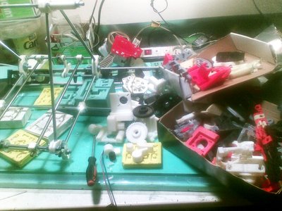

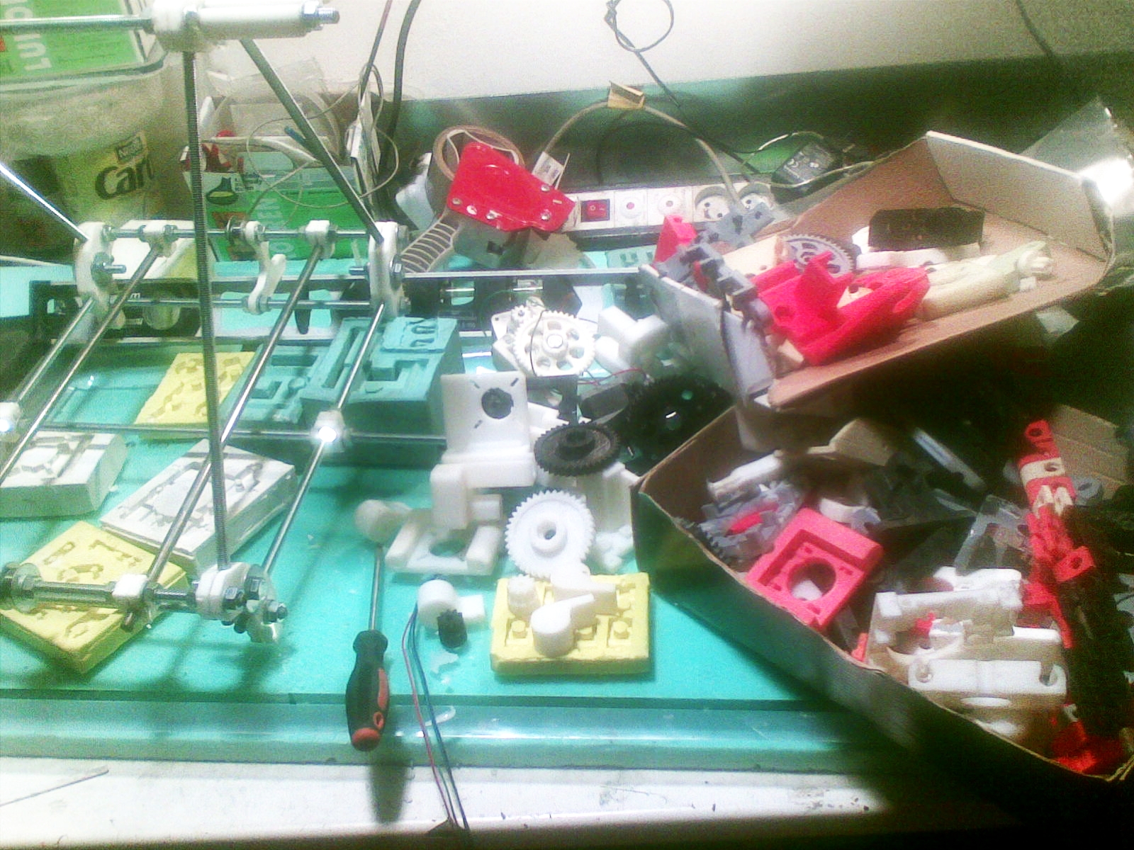

Přikládám foto jak to leze z moji tiskárny... je to z mého čtvrtého reprapu, a zároveň prvního prototypu jenž kompletně odlit z mých forem - mimo blok extruderu, aniž bych na to jakkoli sáhnul, tedy po tisku.. (gregs wade big gear) je to trochu zaprášené, ale jinak celkem OK.
