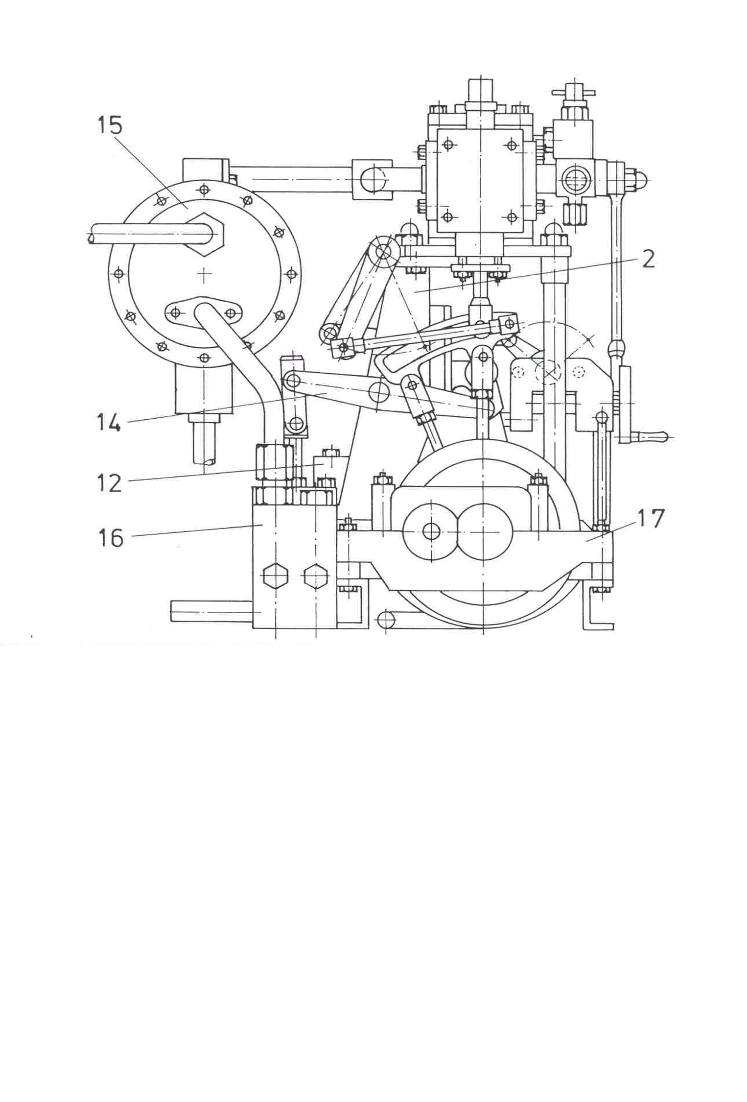

Tady je plánek na jednoduchý dvouválec:

Tu jsou k tomu ještě vyobrazené díly:

akorat to uz skoro neni parni stroj :)
ne ze bych to chtel nejak hanit
ale ty pisty s ojnicnim cepem uvnitr
ten rozvod nahoru
sdruzene soupatko pro oba valce
jednocinny system
cele mi to pripomina vic spalovak nez parni stroj
parni stroj je zpravidla dvoucinny
ma tedy pistnice a s tim je spojena potreba krizaku a jeho vedeni
nezavisla soupatka a vnejsi rozvod pro ovladani soupatek idealne nejaky reverzovatelny a pohaneny vystrednikem
to je to co dela z parniho stroje neco co je i pekne na pohled
tim jsem chtel jen rict ze parni stroj nedela parnim strojem pouze medium ktere ho pohani

8) Díky za reakce, milí stryci, ale já nehledám co nejjednodušší parní strojek. :wink:
Já jsem se ptal - asi neobratně - proč se u konstrukcí šoupátkových lodních strojků vyskytuje Stephensonův rozvod oproti Walschaerts-Heusinger tak neporovnatelně častěji? Je to jenom proto, že dva excentry s plovoucí kulisou jsou pohledově efektnější nebo to má i nějaký konstrukční či praktický provozní význam?

napadaji me dva duvody
heusinger patri na lokomotivy (proste se tam v minulosti hojne pouzival) tedy kvuli modelove vernosti
heusinger je narocnejsi na vyrobu neb ma mnohem vic soucasti
