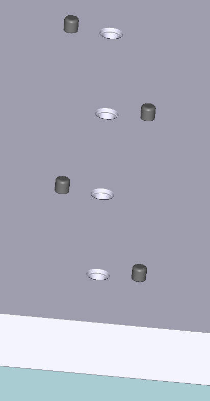

OK tedy, kolejnice 25 ma otvory D7 a patri tam srouby M6, chtelo by to trochu pridrzet. Tak jsem dal ke kazdemu sroubu "cik cak" tvrzeny kolik viz obrazek jako pojistku.

patron píše:...Tak jsem dal ke kazdemu sroubu "cik cak" tvrzeny kolik viz obrazek jako pojistku.
zase spatne - diry pro kolik vyrobis v urcite toleranci - koliky maji take nejakou toleranci - sirka kolejnic ma take nejakou toleranci - kdyz se to secte, tak uz ti to lita o par stovek jako "had" sem a tam
