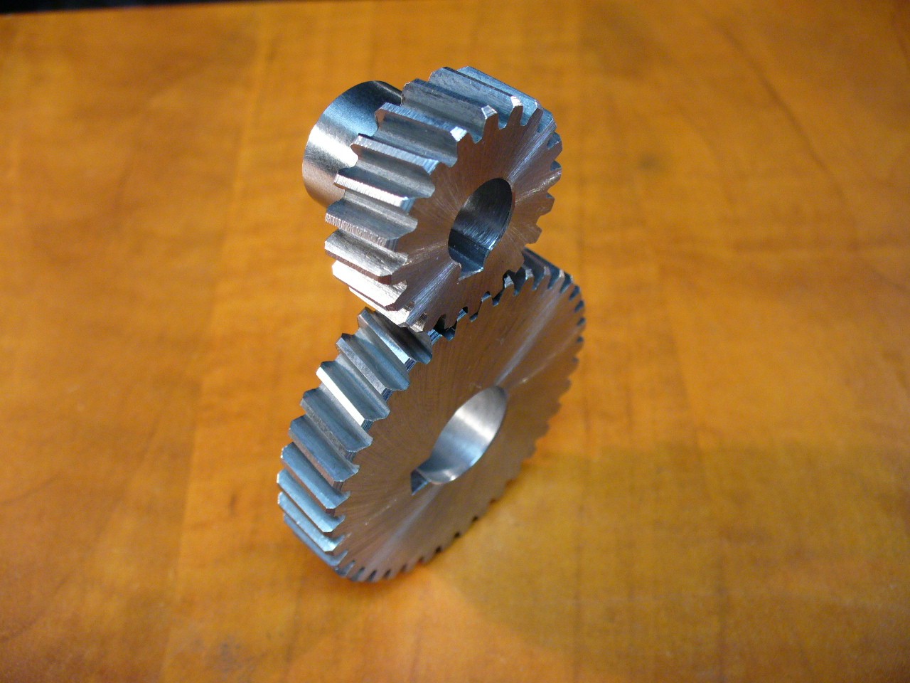

Tak včera jsem se po delším bádání dostal do vyššího levelu ve výrobě ozubených kol :D .
Ozubené kolo, které je na obrázcích je vyrobeno odvalováním POUZE za pomocí 4ks výměnných kol, bez použití jakéhokoli diferenciálu, který by natáčením zrychloval a nebo zpomaloval otáčení obrobku v závislosti na otáčkách odvalovací frézy !! :wink:
Zrychlování a nebo zpomalování natáčení zajišťují přímo samotná výměnná kola, podle toho, jestli má ozubení souhlasný a nebo nesouhlasný směr šroubovice jako nástroj. Odvalování šikmého ozubeného kola je přímo závislé na velikosti posuvu.
Tohle ozubené kolo má 20 z/m 1,25/zuby 9°/ šroubovice 502,06mm/ posuv na 1 ot. obrobku je 0,7559055mm a výměnná kola jsou nastavena místo na 20z na 19,969888 zubu :wink: protože mají levou šroubovici a byla řezaná levotočivou frézou. Obrobek je ustaven rovnoběžně s posuvem, sklon frézy je nastaven na 7°28´ stoupání nástroje je 1°32´.
Neexistuje, aby se v průběhu odvalování vypnul posuv tak jako např. u odvalování přímého ozubení !!! Odvalování je přímo závislé na velikosti posuvu.
Na detailech fotografie je vidět jak zub prochází ve šroubovici :wink:
Takže žádný diferenciál není potřeba, jde to v pohodě i bez něj, celý postup a výpočty až budu mít čas hodím ke mně na web. Není to žádná alchymie, ale regulerní odval. Musí se u toho, ale trochu počítat :D :D

prochaska píše:Je to nádhera, ale vůbec ti nerozumím :-). Jaký diferenciál, jaké ne/vypínání posuvu? Není někde nějaká knížka do které bych se moh podívat, abych moh dělat chytrého a říkat "jo, jasně, takhle jsme to přece dělávali už ve dvacátým čtvrtým v Kolbence"?
Ty Kolbenko :D . Knížek, kde je popsaný myslím si docela podrobně rozdíl mezi odvalováním přímého a šikmého ozubení je fůra. Je to kterákoli knížka o frézování. Např. od Dejmka.
Samozřejmě v každé je jak u přímého ozubení, tak u šikmého jasně uvedeno, a platí, že na jednu otočku obrobku vykoná odvalovací fréza tolik otáček, kolik má frézované kolo zubů, a to platí jak u přímého tak u šikmého. U šikmého ozubení potom musí obrobek dostat ještě jeden přídavný pohyb za pomocí převodu(diferenciálu) který zajistí to, že ten obrobek se na určité dráze vzhledem k posuvu stroje a právě v závislosti na úhlu toho šikmého ozubení natočí ještě o tu šikminu. :wink:
Nikdy jsem nečetl, že by se to dělalo jinak a tak nějak jsem se tím nezabýval a pokud jsem potřeboval krouhnout nějaký šikmý kolo, tak jsem (protože žádný takový přídavný převod nemám) to kolo udělal hezky děličkou ve spojení s posuvovým šroubem.
Co ale když máš těch kol dělat víc deset, dvacet, to je opruz a hlavně není to těma sadovkama žádný labůžo.
I u dělícího způsobu to kolo rozdělím na tolik roztečí kolik má zubů to není problém.
Zjistil jsem ale, že šikmé ozubené kola jdou odvalovat i bez tohoto přídavného pohybu, který právě zajišťuje natáčení toho ozubeného kola o ten úhel.
Jediná nevýhoda je ta, že nemůžu právě kvůli absenci toho přídavného pohybu na dělícím zařízení obrobku vypnout posuv, protože já nedělím na přesný počet zubů, ale na rozdíl nebo součet toho úhlu v závislosti na stoupání posuvového šroubu. :wink:
Ten rozdíl, a nebo součet je odvozený od toho, jestli řežu kupříkladu ozubené kolo s levou šroubovicí nástrojem s levou šroubovicí( viz. Obrázky ozubeného kola) a nebo levou šroubovici pravořezným nástrojem.
V prvním případě mě kolo musí jakoby „utíkat“ a nástroj ho dohání ( kolo se zrychluje) a v druhém naopak nástroj utíká a kolo ho musí dohánět a já ho teda musím zpomalit. :D
Já vím vím, že je to šroubovaně řečené, ale mám to momentálně v hlavě , tak to píšu jak jsem nad tím dumal až to nějak dám do kupy možná to bude jasnější.
Každopádně kdyby se to ve dvacátých letech v kolbence dělalo tak proč se o tom nikde nikdo nezmiňuje?
Je asi těžko pochopitelné, jak můžeš řezat ozubené kolo, které má 20z otáčkama odvalovací frézy, která těch dvacet neudělá (udělá jen těch mých 19,696888 ot./na jednu otáčku obrobku) a přesto vyfrézuju 20 zubů, ta rozdílová hodnota je prostě stoupání.
Samozřejmě zasahuje do toho ještě převodový poměr dělícího zařízení.
V případě toho mého řezání je tedy logické, že když vypnu v půlce řezání kola posuv, tak kolo nevyfrézuju zuby se v tom místě vypnutí začnou odřezávat po stranách, což by se ti v případě přídavného posuvu jak na dospělé odvalovce nestalo (teda nejsem si jistý, možná stalo, ale nemělo by, protože tam bys měl nastavit v převodech právě tu poučku, že na jednu otočku obrobku vykoná odvalovací fréza tolik otáček, kolik má frézované kolo zubů) a potom by bylo jedno v jaké pozici nástroj vypneš, furt to bude odvalovat po sobě ten stejný počet zubů co je nastavený stejně jako v případě přímého ozubení, tam si posuv můžu vypnout kdekoli.
Já vyrobím šikmé (šroubové) ozubení v prakticky v jakémkoli úhlu jen se čtyřmi výměnnými koly jen nesmím vypnout ten posuv,
Je to trochu jasnější ??? :D :D Pokud ne, tak sem s dotazy dokud nad tím přemýšlím :lol: :lol:

Díky, teď už to skoro chápu :-) Chytré, velmi chytré. Jinak ten posuv celkem chápu, předpokládám, že v ideálním případě by měl být mechanicky spřažený s otáčkami vřetena? (nebo aspoň frekvenčák na posuv i na vřeteno se zpětnovazební smyčkou :-))
A ten diferenciál, to je důvod, proč z děličky trčí taková ta hřídel co vypadá, jako by chtěla, aby se na ni něco nasadilo?

prochaska píše:Díky, teď už to skoro chápu :-) Chytré, velmi chytré. Jinak ten posuv celkem chápu, předpokládám, že v ideálním případě by měl být mechanicky spřažený s otáčkami vřetena? (nebo aspoň frekvenčák na posuv i na vřeteno se zpětnovazební smyčkou :-))
V prví řadě musíš mít spřažené dělící zařízení s otáčkami vřetene, pak můžeš laborovat s posuvem :wink:
Já počítám s mechanicky spřaženým posuvem s děličkou a to z toho důvodu, že počítám otáčky vřetene na JEDNU otáčku obrobku. Dělící zařízení je pochopitelně spojené s vřetenem.
Co z toho plyne?
Na přímé ozubení mě stačí soustava vřeteno-dělící zařízení a ty prvky soustavy jsou na sobě závislé
Na šikmé ozubení potřebuji soustavu vřeteno-dělící zařízení-posuv, přičemž opět jsou na sobě všechny prvky závislé (přídavné zařízení na natáčení obrobku mohu vynechat, pokud nebudu v průběhu obrábění vypínat posuv a tím vyřazovat závislost toho jednoho prvku na těch zbylých dvou)
Kupříkladu můžu změnit převodový poměr soustavy tím, že vstupní (první kolo (a) ) nebude 1:1 ku vřeteni, ale v jakémkoli poměru, který si vymyslím(třetí stupeň).
Mám tam momentálně 1:1 a převodový poměr je 1:40, ale můžu jej změnit, pokud dám na vřeteno 60 z a na náhon prvního kola 30 z tak mám převodový poměr 1:20 . Pokud na vřeteno 80 a na náhon prvního kola 24z tak je převodový poměr 1:12 atd. atd . Takhle počítám s celýma hodnotama, ale celé hodnoty to nutně být nemusí a tento třetí stupeň může pochopitelně být i jako zlomek, tímpádem by mělo jít při vhodně zvolené kombinaci kol jít udělat např, prvočíslo aniž by ho celá soustava vůbec obsahovala, ale to jen teoretizuju, pokud ho budu muset udělat a mít ho budu tak nebudu muset složitě kombinovat. Bavím se samozřejmě o trojnásobném převodu a/b x c/d x e/f :D :D

Engineer píše: Celej fígl je v tom že spočítáš převodovku na svázaný pohyb obrobek - fréza a vyjde Ti pro šikmé ozubení ....
:D :D No dík, vždyť jsem to popsal už v prvním příspěvku :wink:
Engineer píše: Pochopitelně převodovku postavíš na nějakej reálnej převod (celkem opruz se toho dopočítat), kterej se k tomu co nejvíc blíží, ale stále bys měl dost velkou chybu stoupání šroubovice a tak se dopočítá opravenej posuv, kde vycházíš ve výpočtu nikoliv z původně vypočtený hodnoty převodovýho poměru, ale z té skutečné kterou postavíš v převodovce mašiny. Někdy se tenhle proces opakuje ještě v dalším kole kdy to celý znovu přepočítáš ale popravdě já to nikdy nedělal protože to už se pak pohybuješ s výpočtem stoupání přesností na jednoty minut. :shock:
Nemusím nic složitě dopočítávat :wink: , vypočítám si převody a/b x c/d přímo na posuv, který tam budu mít nastavený, když bude posuv jiný tak i výsledné převody budou jiné, což je logické, ale prvotní reálný převod je z daného posuvu, který tak nějak nehodlám měnit protože jsem línej, ale můžu.
Jinak to co jsi napsal je logické, proveditelné, každopádně zbytečně komplikované, rozdíl úhlu do 2 sec. je naprosto vyhovující a na ten se vždycky dostanu s jakýmkoli posuvem :wink:
Proč to píšu? Jenom jsem chtěl říct, že jak jsem v předešlém příspěvku poukazoval na výběr šroubovice ,( mimochodem ty tabulky pro výběr výměnných kol a velikosti šroubovic pro klasické děličky jsou tady http://www.tumlikovo.cz/download/" onclick="window.open(this.href);return false; ) při frézování šikmého ozubení na normální horizontální nebo vertikální frézce děličkou spřaženou s posuvovým šroubem, tak když už bude někdo tak zdatný, že to dokáže nastavit, spočítat si šroubovici, tak stejně narazí na to, že si bude muset vybrat z vyšší nebo nižší hodnoty jež je v těch tabulkách uvedená a u které jsou právě jenom ta reálná kola, která má v sadě k děličce, jiná prostě na výběr nejsou :wink: .
Takhle to určo dělají v mnoha firmách pokud potřebují šikmé ozubení tak to neřeší, spočítají šroubovici a je jim volný, že je tam rozdíl třeba půl stupně, je to v tabulkách tak se to tak dělá, jiná varianta stejně není.
Ty chyby u frézování šikmého ozubení v děličce ručně jsou podstatně větší, nemluvě o tom, že tou sadovkou ten profil zubu bude vdycky tak nějak na pí..u, je nějaká vůle ve šneku, frézař je nalitej a bůhvíco ještě :D
Takovýhle odval bude vždycky labůžo i když tam vždycky bude nějaká minimální úchylka, která jde právě ale korigovat tím výběrem "jakéhokoli" ozubeného kola do těch 100z v sousatvě těch výměnných kol.

Tak další šikmé ozubení odvalem :D Je to bráška toho prvního pastorku na začátku. Zajímavost: stačila dvě výměnná kola v jenom stupni!
Tohle ozubené kolo má 37 z/m 1,25/zuby 9°/ šroubovice 928,814mm/ posuv na 1 ot. obrobku je 0,7559055mm a výměnná kola jsou nastavena místo na 37z na 37,030112033 zubu protože mají pravou šroubovici a byla řezána opět levotočivou frézou. Obrobek je ustaven rovnoběžně s posuvem, sklon frézy je nastaven na 10°32´ stoupání nástroje je 1°32´.
A tady už se mazlí kolo 37z s pastorkem 20z :D broušeno a obraženo.
