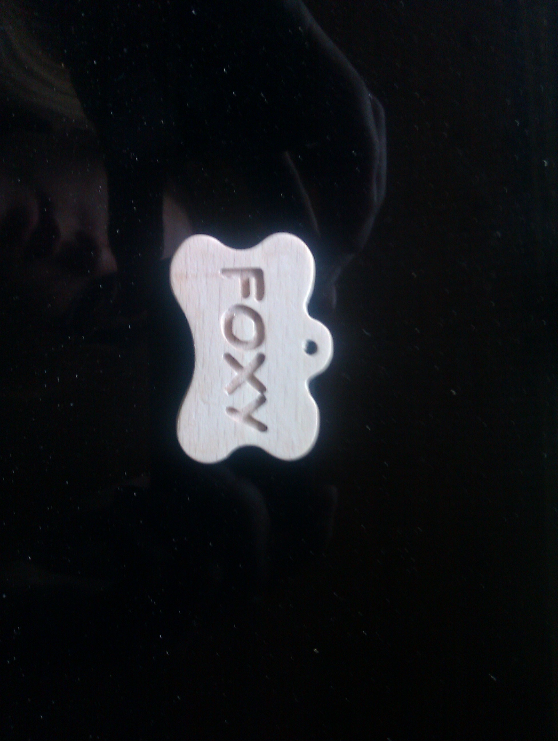

vcera a dnes nastal maly upgrade :) elektronika + motory VEXTA
os X,Y: PK264B2-SG36 ... 4Nm
os Z: PK264A2-SG10 ... 2.7Nm
origo s prevodovkou (tie su odmontovane)
3 x driver CSD2120 su aj na fotkach ..
prikladam aj foto kamaratovej klucenky a 2 cedulky pre psy :D
frezovane zubarskou frezkou D1.23mm po 0.3mm do hlbky
uz to chce len poriadne vreteno a uchytenie vretena .. a trochu sa pohrat s kablami (ale ved som "elektrikar" poznate to :D :D)
a mam aj jednu otazku pre mudrejsich ako som ja :) ... motory maju na stitku 2A ako je aj na foto .. na drivery som skusal naladit RUN current na 2A, potom 1,5A a teraz tam mam dokonca len 1A a motory sa za behu hreju ... pridrzny prud mam nastaveny na cca 0,6A a pri tom su OK .. len ako s nimi hybem cca 15min zacnu byt dost horuce .. kde moze byt problem? .. za odpoved vopred dakujem .. ak treba dake doplnujuce info pytajte sa ..
