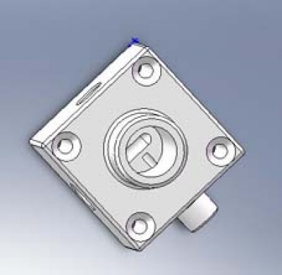

Zdravim já dělám s pa 6 (silon vhodný pro použití v potravinářství )tedy jen občas ale nemám s nim moc problémy jde jen o to pokud nemůžeš chladit jako my tak potřebuješ tim materiálem projet poměrně rychle s minimálnímy otáčkami pro příklad já dělám většinou tento typ výrobku ,viz.
foto a používam karbidový frézy prum.20 ,10 ,a4 mm + frezu 90 st na srážení hran a frézu s radiusem r2 (hss) a s tímto nastavením:
freza 20 350-400 ot / posuv cca 250-350 dle třísky
fréza 10 400-500 ot / 250-350
freza 4 min800 ot /a pri záběru 10 mm posuv max 200 na rádiusy můžeš použít i víc a k tomuhle platí zejména VŠECHNY POUŽITÉ NÁSTROJE MUSÍ
****************BÝT OSTRÉ ******** nejépe hned z broušení ale vždy je to tak trochu pokus výrobce pokaždý dodávaá mat.kterej se chová trochu jinak takže přeju vaší práci zdar a pokud bude nějáky další dotaz zde je mé icq 495 - 112 - 317
příklad výrobku z pa 6 rozměry jsou <br />50x50x80 mm všechny díry +-0,02 <br />STROJ MAHO 63 V (haiden)
