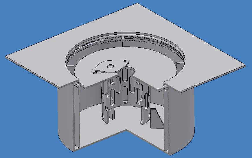

Tak neco jsem nafotil za mizerneho osvetleni. Je tam horici teplovodak a namodelovanej jeho horak. Kotovat se me ted uz nechce. Dal studenej teplovzduch a zustaly tam fotecky jak jsme odlevali, tak jsem je tam nechal

Tak jsem tady a se mnou přišel náčrt
V příloze dávám 3D model toho slíbeného hořáku... důležité koty jsem změřil, některé jsem musel doma domyslet, protože na místě jsem zapomněl... Každopádně, dírek tam je mnoho, nepočítal jsem je, ale rozteč byla cca 5mm. tlouštky stěn jsem dával odhadem...
Mám to kreslené v Inventoru, dávám tady .stp snad vám to půjde otevřít... Kdyby něco tak houkněte...
Je to podobné tomu co kreslil gamas, akorát ty spodní oválné díry jsou větší a je jich méně... tohle jsem celé kreslil z hlavy, protože jsem na tom nezměřil vůbec nic... jedině příště.. a fotku taky nemám žádnou, protože foták zůstal doma...
