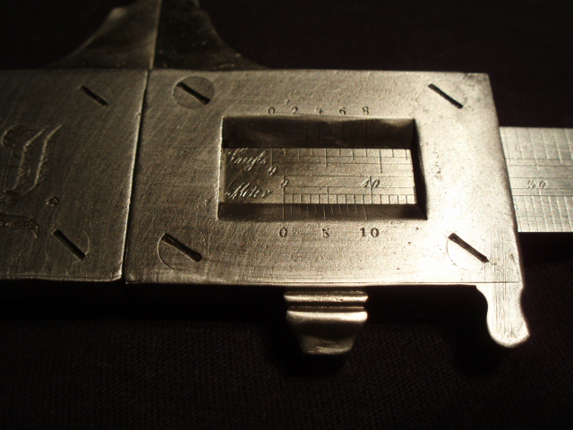

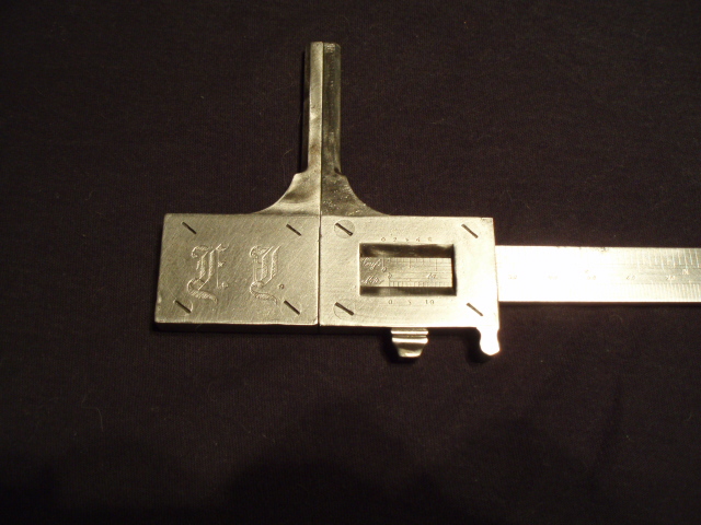

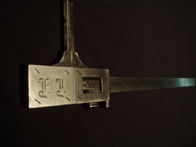

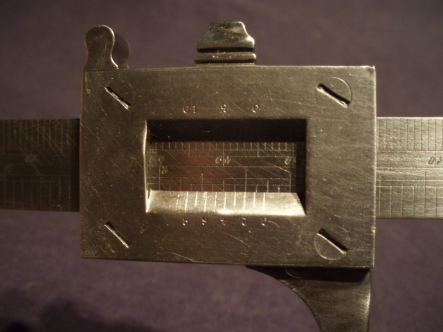

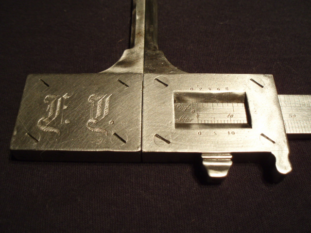

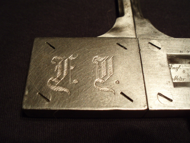

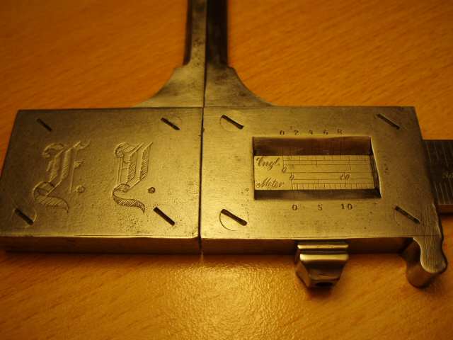

Zdravíčko.
Při nedávném brouzdání kovošrotem, jsem na dně sudu našel cosi rovného ale šíleně rezavého (jako stará lešenářská trubka) nicméně mi bylo jasné že je to jakási šupléra... po důkladném očištění mě velice překvapila zachovalost a přesnost, krom aretačního šroubku jí nechybí nic. Je to krásnej kus železa... Nicméně by mě vcelku zajímalo, jak může bejt zhruba stará... Nápis bych tipoval na staro-anglické písmo, ale to je tak vše, co o ní vím.

Tak ono to fakt nevypadalo použitelně... Spíš byla klika, že do toho sudu už něco nenasypali... Ale ty šroubky - jak jsou zároveň s tělem a všechny jedním směrem... :D prostě nádhera...

na práci to ani nebude, ač je celkem přesná - styčné plochy nebyly orezlé, tak je to hřích válet někde v dílně. Bude jen na koukání ještě udělám aretační šroubek...

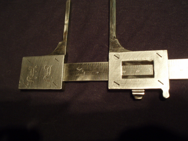

V roce 1799 (tedy konec 18. století) byl vyroben první etalon metru (ve Francii), ale ještě 90 let potom se všichni hádali, jak to nejlépe definovat, to se dohodlo teprve v roce 1889, tehdy vyrobili tu pověstnou tyč z platiny a iridia. Některé státy novou míru zavedly brzy a podle tohoto etalonu si udělaly svoje národní etalony a podle nich se kalibrovaly všechny oficiální metry. Takže z toho se dá usoudit, že šupléra s metrickým měřítkem pochází nedříve z konce století 19., známého jako století páry, že robe :D.
Rytá písmena jsou okrasná, gotická, všeobecně tehdy používaná a nepozná se na nich provenience. Za to ze samotné šupléry usuzuji, že jde o jasně "evropskou" záležitost, protože Britové tehdy nějaký žabožroutí nesmysl, jako je metr, naprosto, ale naprosto neuznávali, jejich míle, stopy, palce, libry a další míry a váhy jim stačily, aby vládli všem mořím.
Taky nejsem žádný znalec, jen vycházím z přístupných faktů. Podle mne jde buď o "prezent" nějakému panu přednostovi ve strojírnách, nebo "majstrštyk" nějakého tovaryše, vyrobený circa před sto lety. A moc se mi líbí !

ale netroufam si spekulovat protoze presne jak pises muze byt rozptyl veliky treba uz kvuli tomuz e to mohl byt prezent a tudiz pozdeji vyrobeny v historickem stypu
ale rekl bych ze bude v rozmezi 100 let az 150 let stara

Jo, ta možnost napodobení starého stylu by to skutečně posunula někam, kde to umí posoudit jen skutečný odborník - podle analýzy použitého materiálu, nebo dokonce mechanických stop po nástrojích - takové ty zajímavosti z práce kriminalistických laboratoří :D.
Podle mne to tedy "zdola" omezuje ten rok 1889, kdy byla ta mezinárodní konference. Každý stát měl také svých sáhů, korců, jiter a loktů přehršli (taky míra!) a určitě by si nezaváděl další míry předem, kdyby nevěděl, že se to rozšíří.

chmm tak se asi shodnem ze to bylo po 1889 a ze to byl asi darkovy design :)

dobré dedukce :D Na netu jsem ani nic moc nenašel,, pouze jedno forum, zabývající se historickou technikou, jináč nic. Možná kdyby existoval nějaký nadšenec sběratel... Ale z těch jednotek "meter a engl" se dá tušit, že to asi tuzemské nebude. nicméně měří to dobře, jak díry, tak průměry. jinak stupnice končí 285mm a celková délka je 340mm

K tomu bych doplnil, že až do roku 1918 jsme patřili do Rakousko-Uherska a u nás hlavním úředním jazykem byla němčina. Klidně by tedy mohla ta krasavice vzniknout třeba u Ringhoffera na Smíchově :D.
Tohle je příklad, jak snadno se člověk někdy nechá zavést "jasnými důkazy". Takovou minišupléru, jako je na obrázku, prý používají i dnes zlatníci. Když jsem ji dostal a přečetl si nahoře nápis Wien, bylo mi vše jasné, posuvku vyrobili ve Vídni ... Jednoho krásného dne jsem chtěl změřit nějaký šroub v palcích a neměl jsem po ruce svou šupléru, tak jsem popadl tuhle stařičkou - a nějak se mi ta míra nezdála, koukám na metrický rozsah a podle něj je 1 palec o milimetr delší, než má být, prostě rakouský zmetek!!! Chvíli jsem s tím "žil", jakou mám blbou šupléru 8), až pak mi to docvaklo - existoval i tzv. vídeňský palec a ten (kupodivu), měřil 26,34 mm. Prostě ten nápis nahoře jen oznamoval, že jde o vídeňskou míru. :D
