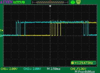

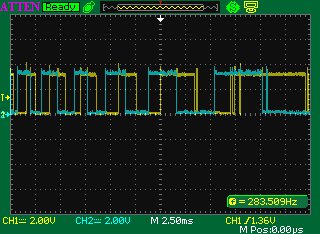

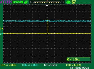

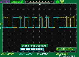

posilam par oscilogramu z kterych by mohlo byt trosku jasne jak se to chova
jsou to ty lepsi na kterych je vetsinou i kvadraturni signal
vetsinou to vypada ze kdyz clovek stoji a nehybe se snimacem tak to na jednom kanale dela obdelnik 1MHz kde semotamo chybi nejakej ten impulz
takze se to musi detekovat algoritmem ktery reaguje na hrany a ne na cele pulzy jinak by to ulitlo
pak je treba zavest histerezi protoze by ty cisla nikdo neprecetl

Nejak to nechapu. Na vsech obrazcich je korektni kvadraturni signal. Proste obcas kmita +- jeden krok, to je celkem pochopitelne a celkem vporadku. Pokud obcas kmita o 2 kroky, tak staci, aby hrany prisly spravne, ale uz se to o neco hur vyhodnocuje (je treba vyhodnocovat tak, aby se 1us pulz neztratil). Ale dulezite je, ze pri spravnem vyhodnoceni to nikam 'neujede' .robokop píše:posilam par oscilogramu z kterych by mohlo byt trosku jasne jak se to chova
Ten 1MHz nazancuje, ze obvod tuto frekvenci pouziva interne pro prevod na kvadraturni signal - takze by obvod mel 'dojet' do spravne polohy pri skokove zmene.
Osobne bych ten obvod pripojil k necemu, co to dovede vyhodnocovat, v ramci vyrobcem definovanych limitu s tim chvili cvicil a pak zkontroloval, ze poloha sedi. Pak uz staci resit vyhodnocovani.
Nebo muzes poslat poslat obrazek signalu, ktery je podle tebe nekorektni?
Mam v supliku MESA 7i43, ta by mela umet quadraticky demodulator s vazbou na EMC. Radek-B urcite vi vic, ale podle me staci pripojit AS5311 a pres HALscope se podivat, zda vsechbno sedi ... Prace tak na jeden zimni vecer

uplne korektni neni viz ty nejistoty na hranach kde to ma preklapet ktere se na beznem optickem encoderu nekonaji
bezne 8mhz mcu bez dekoderu q signalu co tu mam to nestiha a prave nepochyta ty kratky pulzy ktery tam nemeli bejt
ano mesa to zvladne o tom nepochybuju (a daleko vic)
ano ty mas mesu v supliku (ja ne)
asi nema smysl pouzit mesu na finalni aplikaci uz kvuli cene to fpga je to problem proto mam objednane cpldcka (prosim zkus cist to druhe vlakno bohuzel je to tu ted rozdvojene budes chapat co resim a jak to resim, takhle mas informace ponekud vytrzene z kontextu)
pri spravnem vyhodnoceni to nikam neujede (ano nikdo netvrdi ze ten signal dava spatnou polohu), vzdy jsem uvadel ze signal neni stejny jako u optiky je spinavy a mcu mi to nestihne uhlidad pri 8 mhz hidat 4 nesynchroni signaly 1mhz, tedy cekam na hradlove pole a jeste predtim jsem cekal na prachy protoze firma pro kterou delam (spis jsem delal) ma ponekud jine nazory na platebni moralku nez ja
