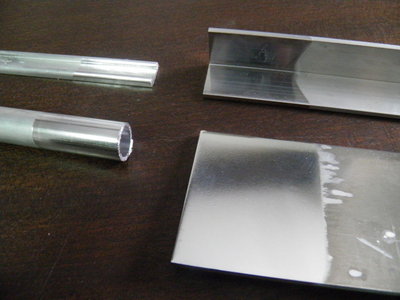

14. 12. 2010, 12:33
Zasílám zde slíbené obrázky leštěných profilů.

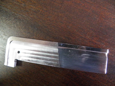

vyzerá to celkom fajn, ono vlastne odstráni zoxidovanú vrstvu...máte skúsenosť aké je to s frézovaným povrchom? Asi to neodstráni stopy po frézovaní, alebo ano? Aké sú rozmerové zmeny po leštení?

Zatím jsme žádné problémy s materiálem neměli. Určitě ale před každým leštěním dodaného dílu je dobré odskoušet malý vzorek použitého mat.
Ceny ještě nejsou stanoveny. Jenom mohu napsat, že cena leštění se bude vypočítávat podle váhy dílu.
Plocha v cm2 by se velice špatně počítala, zejména u komplikovaných obrobků.
Další důležitý faktor na konečnou cenu je velikost (pravidelnost) zakázek.

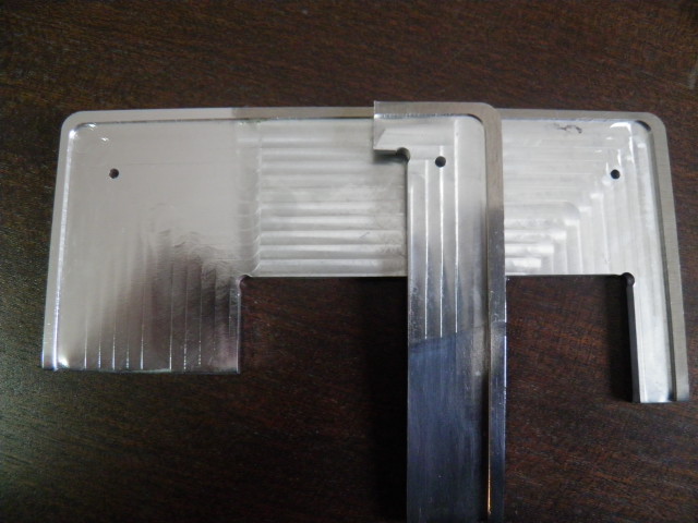

Ještě zašlu foto vyleštěného automatového duralu po frézování.
Tím zodpovím i předchozí dotaz. Leštěním se samozřejmě nějaký materiál ubírá. Je to ale v řádu tisícin.
Také záleží na délce chem. procesu. Ten je od 1min do 4min dle druhu leštěného mat a požadavku na povrch.

Materiál je ALMg3 (automatový dural jsem nenašel). Frézováný povrch je obráběn frézou o průměru 6mm bez chlazení. Proto ten povrch.
Chemie stopy po fréze samozřejmě neodstraní, ale povrch vypadá více celistvý.
Jedná se pouze o více"kosmetickou" úpravu povrchu výrobku.
Velice špatně se to fotí. Výsledek je lepší, než na obrázcích.

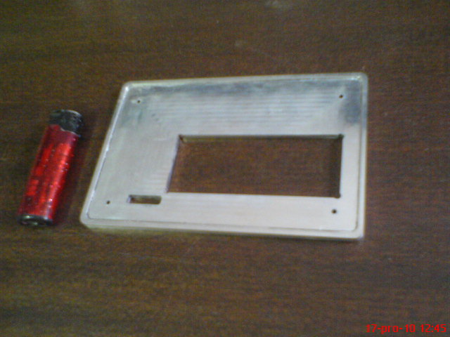

Tak tady mám konečně ceny. 1kg ja za 250,-kč. Jenom pro představu zde zasílám obrázek hliníkového panelu o síle 5mm.
Cena chem. leštění tohoto dílu vychází na slušných 33.50,-kč. (Na obrázku je bez leštění)
