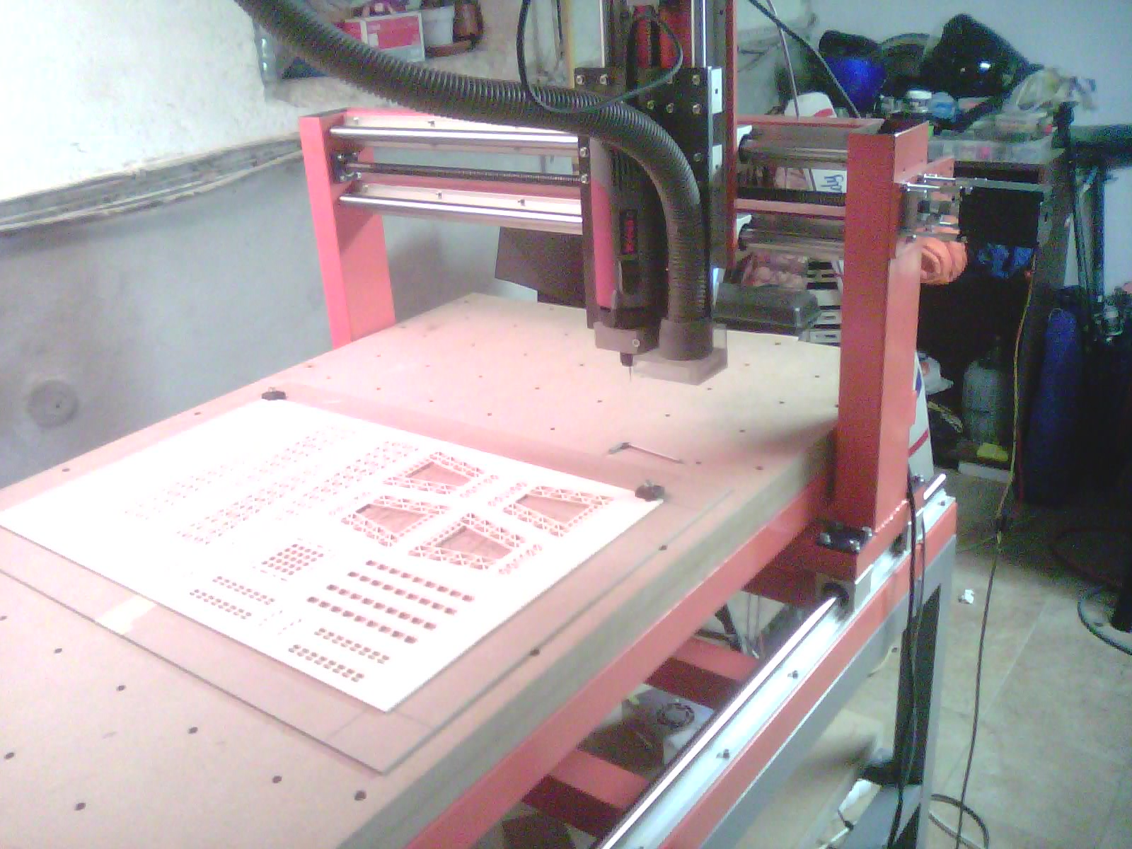

a skoro som zabudol, chcel by som vediet jak mate riešene odsavanie ? chcel som vyrobit nejaku koncovku bud s plastu alebo z dreva a nasadit to pod vreteno ale neviem ako na to
inak odsavat budem cez 2000wat vysavač viem že nič moc ale lepšie nemam

Jedna z možností které fungují při obrábění plošných materiálů je kroužek kolem vřetena , připojený k odsávání a pro zamezení odletu pilin, vybavený kartáčem. Nevím jestli se dá koupit hotový produkt, ale dá se stočit do kruhu kartáč na dveře proti průvanu. S tím odsáváním to není o watech a dost se toho konstruktivně vyřešilo tady http://www.mojehobby.cz/diskuze/strom2. ... ec=1267473" onclick="window.open(this.href);return false;
Tak frezka uz je konečne vo fukčnom stave, osadená mdf doska zo spodu stolarske matky, a ako prvy pokus bola eiffelovka generovane cez cut2d frezka 0.8mm rychlost som dal iba na 500mm/m bal som sa viac nemam este odskušane rychlosti aby som neulomil frezku, inak volny pohyb na X a Y zvláda freza 4000mm/m ale zatial to mam nastavene na 2400mm/m neskor určite pridam a je to bez rezonancii.

Blahopřeji, na to je radost pohledět!

jak som navazelinoval trapezove šroby presnost frezky sa spresnila z 0.08 na 0.05mm a časom ked dam guličkove šroby tak to bude este lepšie. Ale to je času dost
este nemam osadene ani koncove spinače
ja uz ich mam kupenebobik píše:Tak koncáky si dej, bez toho si můžeš CNC poničit. Jeden stojí jedno éčko a trochu času na zapojení.
Moc pekné. Ja som frézoval PV obdobných rozmerov cca 12 hodín , koľko to trvalo tebe ? Nepopísal by si povrchovú úpravu a patinovanie PV ? Je to pekne urobené .

Ahoj dakujem za pochvalu frezovalo mi to 10.5 hodiny a este ze mam zalozny zdroj lebo asi hodinku pred dokončenim vypadli v celom baraku poistky
Patinu mi robili stolári čo su u nás vo dvore na firme kde robim učtovnictvo ale slubili ze jak budu patinovat ma to naučia tak potom dam dalšie informacie
