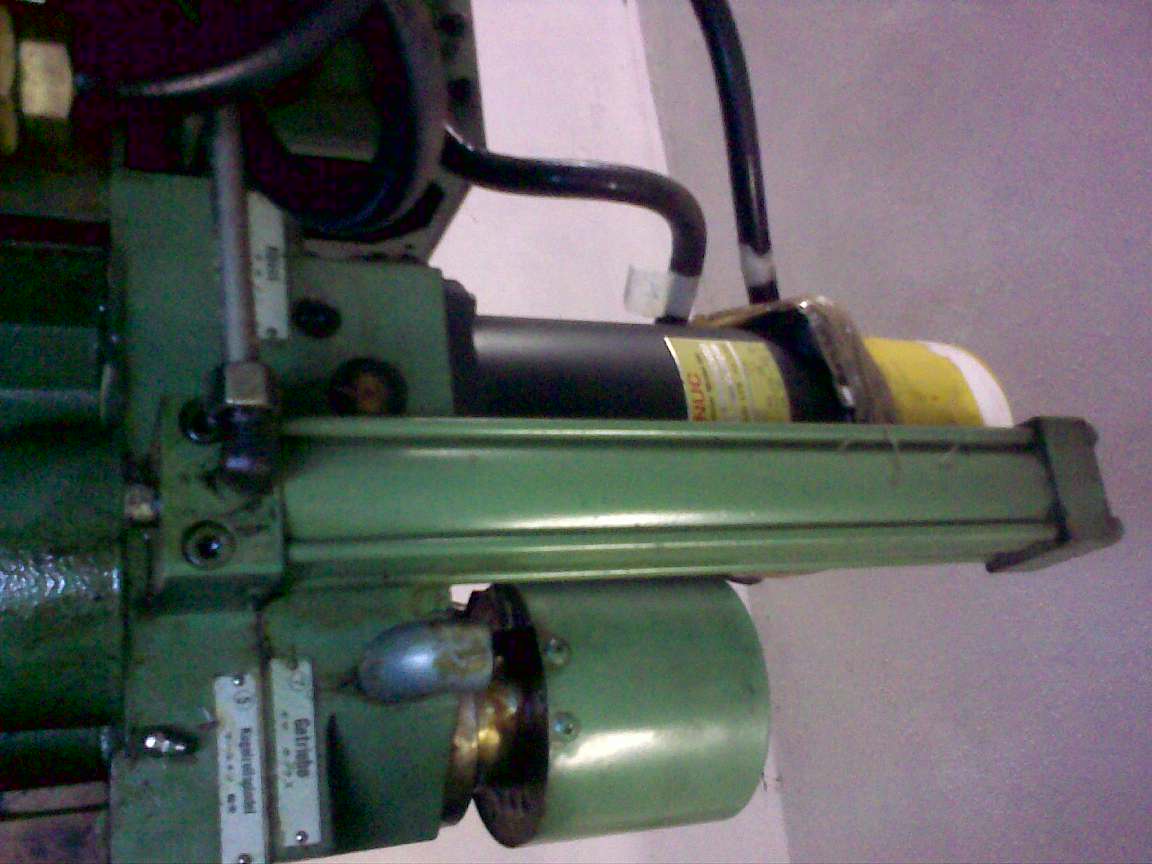

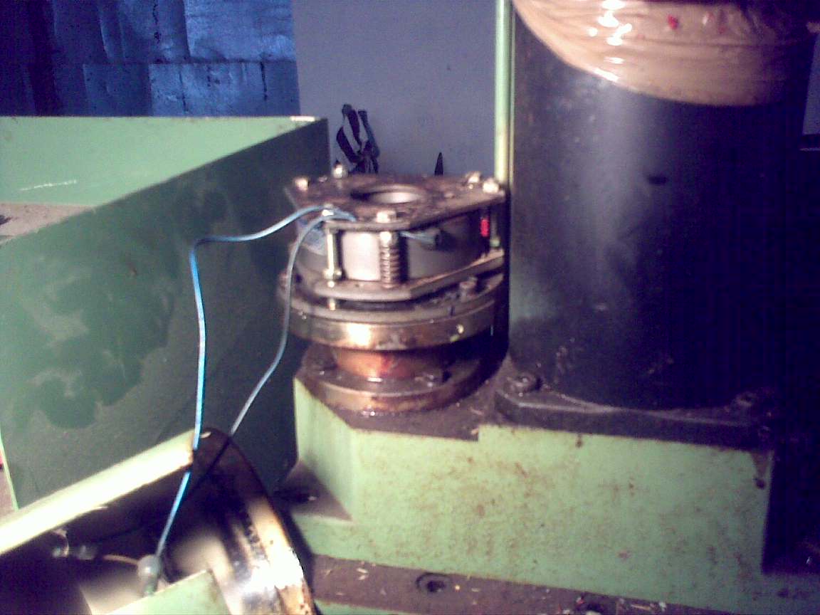

Chtěl jsem se zeptat nemužu najít čím a kde točit pokud bych chtěl posouvat osou ručně a bez serva.A jestli je tohle na obrázku brzda.Dale na adruhém obrázku je pístnice zjistil jsem že je u ní utržený šroub kterým byla přidělána k ose tím asi vyrovnával soustruh váhu osy .Tak nevím jestli to nebuže být duvod sjižděním osy vlastní vahou po vypnutí systemu.
brzda
brzda
pístnice
pístnice
Příspěvky: 7163
27. 6. 2011, 8:07
jo vypadá to na brzdu
