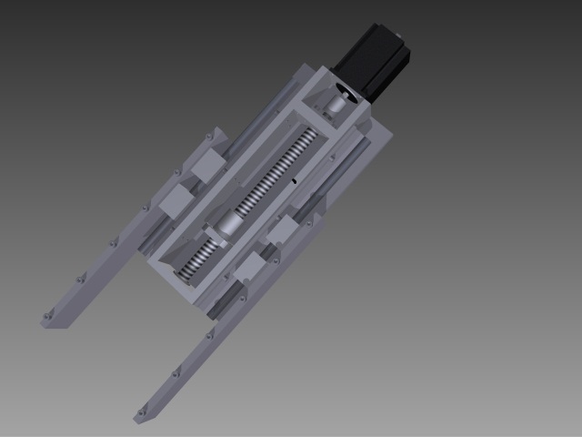

Kreslim si CNC frezku, nicmene nemam pristup k frezce normalni, pouze soustruh.
Frezka bude na hlinik, pcb a drevo a chtel bych casem pridat REPRAP hlavu.
Rozmery pojezdu cca 800x500x300.
Je tu nekdo nejlepe z okoli Ceska Lipa/Ceska Kamenice/Decin, kdo by mi za rozumnou cenu vyrobil mnou dodane vykresy?
Pripadne se ke stavbe pridal?
Vetsinou by slo o vrtani-frezovani hlinikovych desek. Vse delam jako 3D model v Inventoru 2011, takze i dily pro CNC by meli jit vyexportovat.

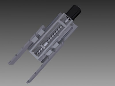

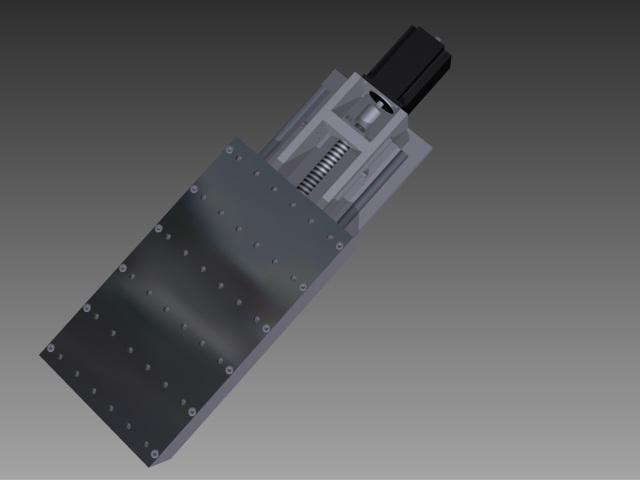

Prikladam nejaky ten nahled na Osu Z, neni jeste hotova, zalezi po domluve co vse budeme schopni vyrobit.

Hoď jsem tu konstrukci, ať to jí trochu properem. :D Například vozíky u té osy Z máš moc u sebe. Minimálně umístni vozíky do čtverce. Taky orientace vodících tyčí se mi moc nezdá a ani vhodnost tohoto typu lineárního vedení pro tak velký pojezd osy Z. Ale to by ti měli spíš poradit ti, co tenhle typ použili. Nikdy není na škodu si nechat poradit a vyhnout se zklamání a vyhozeným tisícikorunám. Například jen ta práce na těch deskách vyjde zhruba tak na 3000Kč minimálně. A to musíš mít štěstí, že se ti podaří sehnat někoho opravdu levného.

Mizim pryc, v pondeli sem hodim celej projekt.
Jen aby nebyla milka, presne vim na co chci frezku hlavne PCB, k tomu krabicky plast hlinik(sem tam je treba neco pevnejsiho) a sem tam hejblata pro serva atd. Pak maly dreveny hracky pro deti a 3d tisk reprap hlavou, zase krabicky pro elektroniku atd. .
Z predpokladu pouziti 3d tisku vypliva ten dlouhej pojezd osy Z, roztec voziku pujde stelovat(presroubovanim), stejne jako vyska osy Y(pridelam si nekolik der tak aby slo vse snizit).
Uchyceni je sporny, vsichni to delaji dopredu oprene o y, ale kdyz se podivam na ty podepreny tyce a voziky nejsabsi casti jsou stejnym smerem, timhle docilim, ze minimalne 2 voziky pri ceste do stran proti sobe maji opreni o kulicky , pri zaberu osy X potom jsou vsechny voziky oprene do kulicek voziku vsemy smery. Je mozne, ze je to chybny predpoklad ...
U osy zet jsou pouzity 2x SBR12 300mm a tam jsou u voziku dokonce jen 3 pasky kulicek, takze pri reseni opreni o Y se bude casto opirat misto do kulicek tak do toho ulozeni.
sroub je kulickovy 1605 s anti bakslash made in china ;] ale jede pekne a je samosvornej, dokonce kdyz se proti nemu opru plnou vahou nehne se, ale pri otoceni krasne jede.
Pro doplneni osa Y bude stabilni a bude jezdit osa X.
Zalezi koho sezenu na pomoc pri vyrobe, pokud na CNC vse bych prekreslil aby to slo rovnou slicovat na nejaky drazky.

sopak píše: sroub je kulickovy 1605 s anti bakslash made in china ;] ale jede pekne a je samosvornej, dokonce kdyz se proti nemu opru plnou vahou nehne se, ale pri otoceni krasne jede.
Kuličkový šroub a samosvorný??? To odporuje jeho principu.
Taky sem cekal, ze se to rozjede, minimalne pri vetsim tlaku, a budu muset resit nejakou brzdu, ale jakmile netocim tim zavitem tak se v podstate nehejbe.
je to neco jako tohle http://www.ebay.com/itm/1-ant-ibacklash ... 544wt_1163" onclick="window.open(this.href);return false;
mam 3ks a vsechny pri tlaku proti tomu BallNut , nebo jak tomu rikaji stoji pri toceni jedou krasne.
Jeste si to zkusim v domecku s loziskem abych vedel jak se chovaj. pres zavesnou vahu jsem otestoval 20kg tah a netoci se.

A už tady snad chybí sdělení, že ložisko s kosoúhlýn stykem působí jako brzda....

To uložení šroubu s uchycením motoru je jeden díl??? Ty máš přístup do slévárny? :wink:

Engineer píše:To uložení šroubu s uchycením motoru je jeden díl??? Ty máš přístup do slévárny? :wink:
Vse je spojene pres sroubovane spoje. kazdy dil je zvlast z desek od 10 mm, zalezi za kolik kde a jaky sezenu material.

Pak je to O.k. .... Dělat to z jednoho kusu by byl celkem nářez. :wink:
