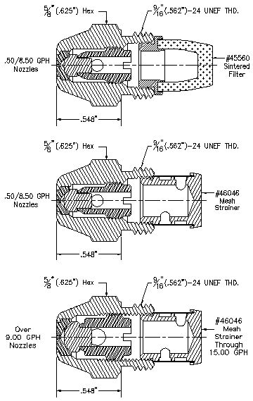

Na všech tryskách je Whitwhortový závit. 9/16" / 24závitů. Velký průměr je okolo 14mm.
Stoupání nemám čím změřit (měrky mám 20z a pak až 28z).
Tak doufám že to říkám dobře (podle obrázku).
Jaký je malý průměr? Respektive jakou mám udělat pro závit díru? Zkusím to říznout nožem, ale lepší by byl závitník. Ten by možná teoreticky šel vypůjčit v PBS Třebíč, protože tam krom jiného vyrábějí i hořáky. Přemýšlím koho tam znám.
Příspěvky: 8482
8. 1. 2012, 8:56
BSW 9/16-24 neexistuje.
Pro Whitworth 24z je rozdíl velkého a malého průměru 1.356 mm.
Příspěvky: 8482
8. 1. 2012, 9:00
Aha, teď jsem se kouknul na obrázek, ne Whitworth ale UNEF. Podle Machinery's handbook je velký průměr 0.5613" a malý 0.5117", tolerance 0.0072" do minusu.

Malý průměr 13mm, stoupání 24z/1", hl. 1,3mm na průměru.

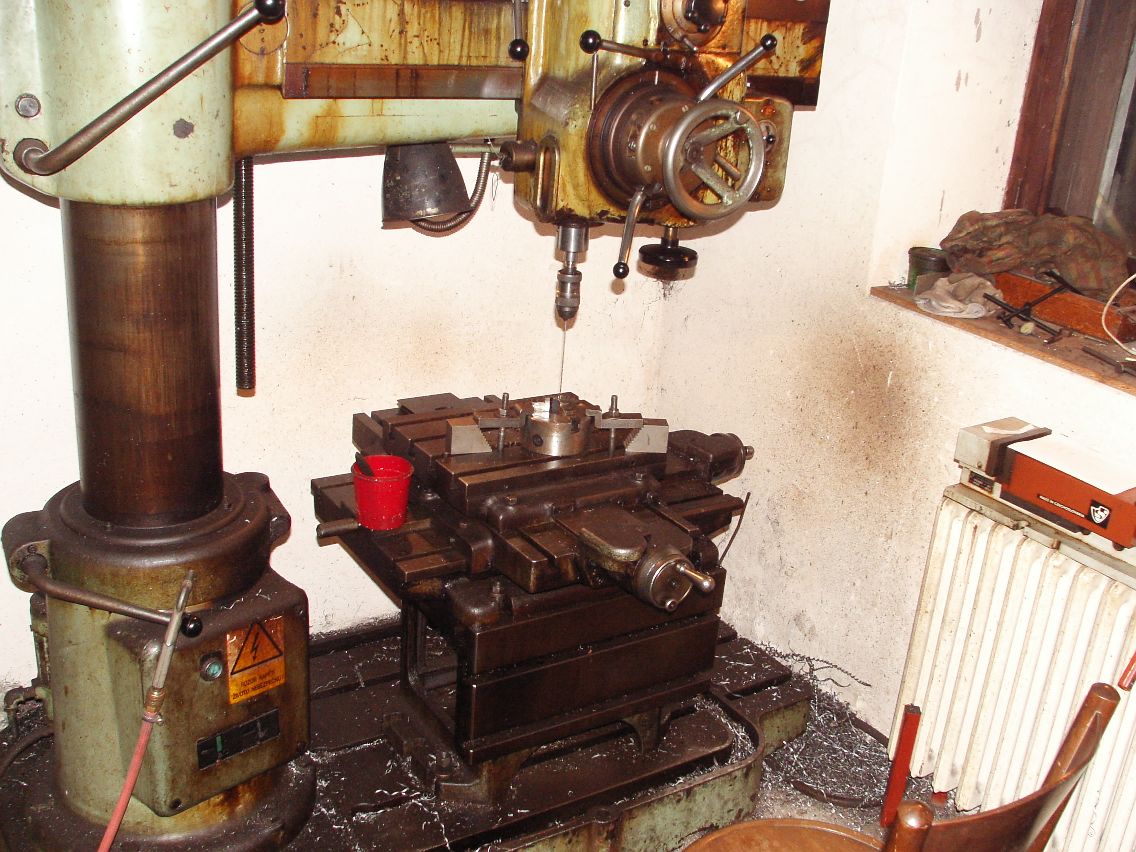

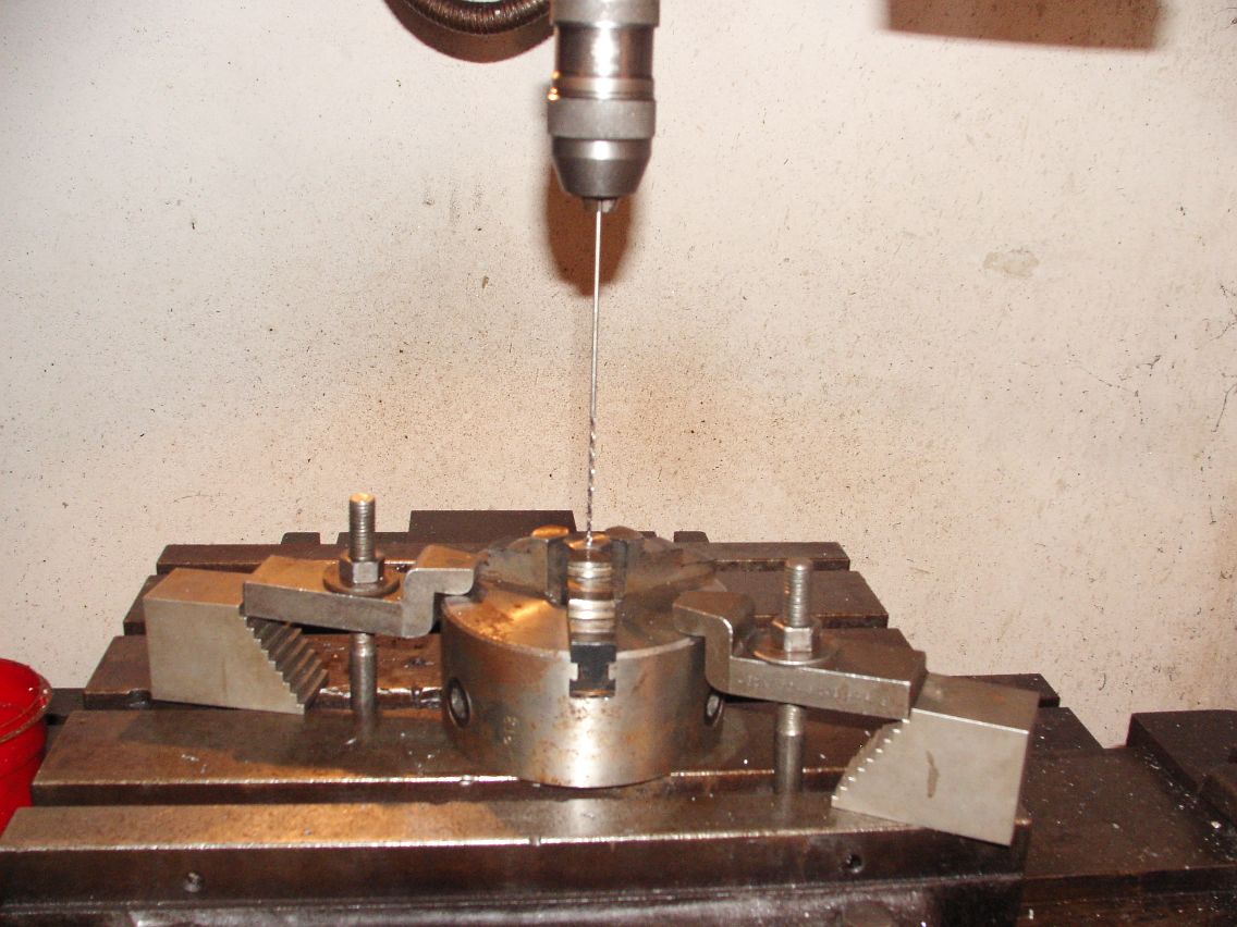

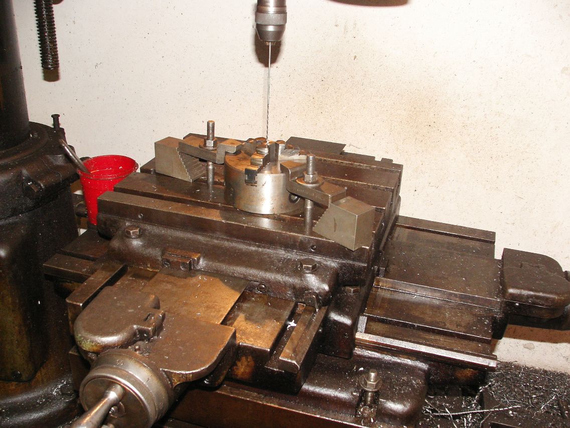

2mm dírka 45mm hluboko v podání 2tunové vrtačky :wink:
Poslechl jsem Josefa a napřed vrtám 2ky dírky, pak až budu dělat velkou díru a závit.

Mám malou Bauhausovou, ale na té bych ten vrták spolehlivě ulomil. Jde o tuhost a vibrace.
