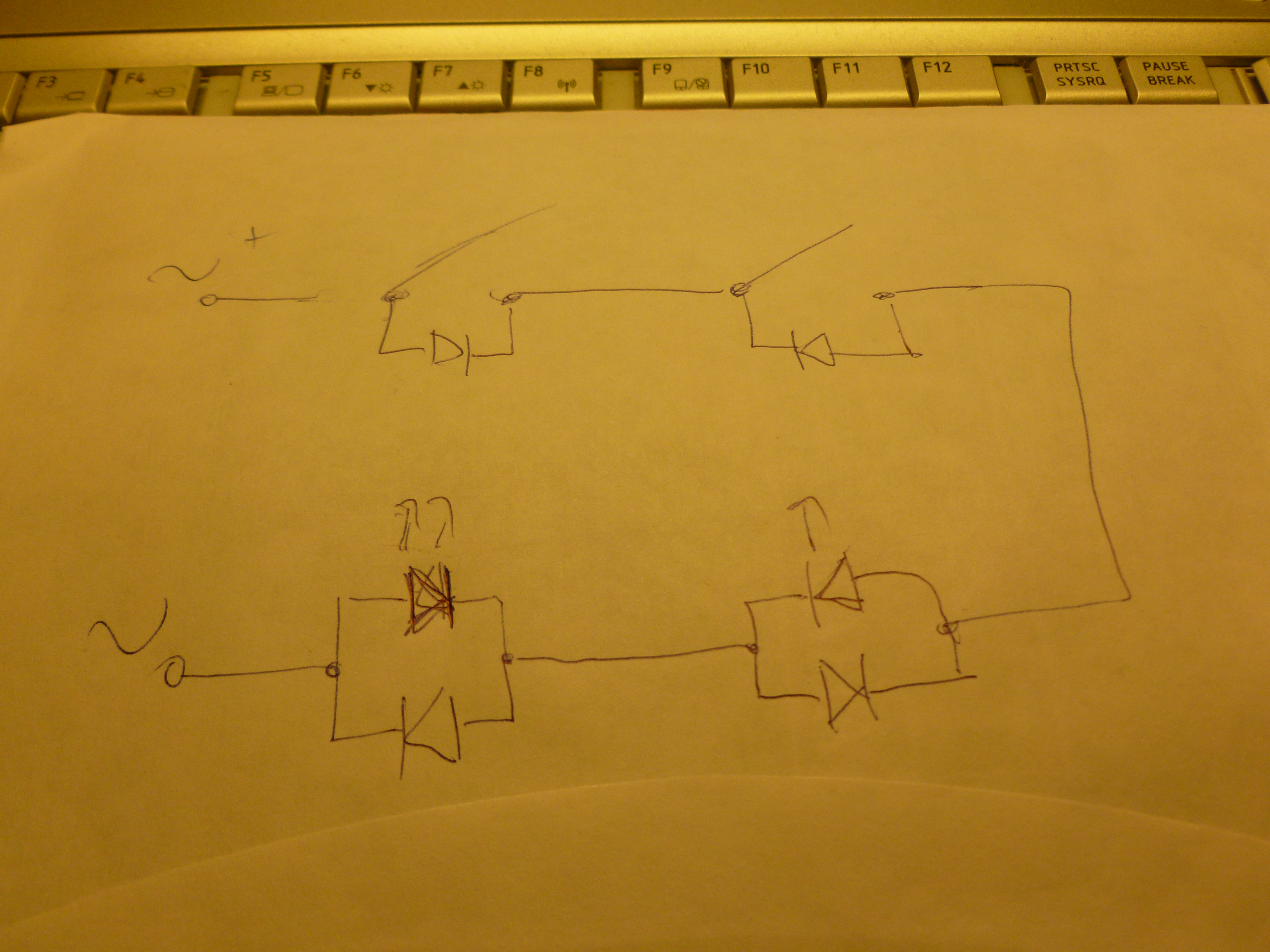

V učebnici fyziky se píše, že obě žárovky (zde Led) budou svítit pouze pokud budou zaplé oba vypínače ... a to se děje, ne? Tak kde je problém? :lol:

Podle autora jsou vsechny soucastky ktere jsou videt lehce doupravene, krome 9V baterky. Otazka od autora je jak je ktera soucastka na principialnim schematu upravena, aby to fungovalo podle toho videa. Video samozrejme je realne bez uprav. Na jinem videu ma ten clovek na stejnem principu serioveho spojeni zapojene dokonce 3 LED dioady a 3 spinace.

paralelně ke spínačům jsou diody, celkově antiseriově, LED mají také diody ale antiparalelně, dvojice LED + antiparalelní dioda jsou zapojeny antiseriově, je to napájeno AC z nějakého měniče schovaného v baterkách.

Jistotu lze mit docela velkou, protoze jednak to v diskuzi tvrdi sam autor, ze video upravovane neni a stejne tak ze neni upravovana baterka, o ostatnich soucastkach naopak sam hovori, ze upravene jsou a pta se ostatnich jak aby to fungovalo. Navic se da najit i schema (kdyz uz jsem si to neumel sam odvodit) jak to po upravach jednotlivych soucastek cele vypada a tudiz zverifikovat, ze nekeca.

funkční schema by vypadalo naprosto odlišně od toho co reprezentuje a o by bylo sakra vidět na tom videu, a pochibuji že kdyby se to dalo tak jednoduše realizovat tak proč se to nepoužívá?
a že autor tvrdí že to video je realné to je jako tvrdí reklamy že nelžou , to si kup mixer odd horsta fukse a můžeš drtit kameny ze zahrádky a prodávat je na štěrk :)

tak si to skus nakreslit jak by to muselo vypadat aby to bylo funkční a zjistíš že je to naprosto nerealné tak jak to zapojil
to schema co načrtl testone by fungovalo ale jen pro dvě ledky a jak napsal se střídavým zdrojem což jak píšeš blbost když má jak říkáš baterku bez úprav
