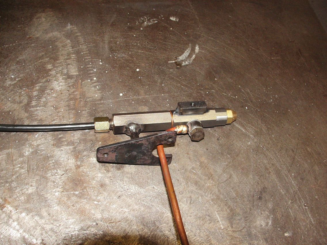

Chyba na mojí straně. Když jsem vrtal tu boční díru M10x1, tak jsem lehce škrtnul do té malé dírečky pr.2mm.
Nebylo to ani vidět, ale obě strany tím už byly propojené. Už je hotový nový kus a ten funguje správně.

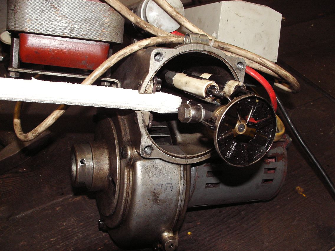

Tak je to hotové. A já jsem taky hotovej - vztekem. Vůbec to nefunguje, ale absolutně ani ťuk.
Krásně to rozprašuje, redukčním ventilem si naladíme kolik paliva chceme, ale nechytne to ani boha. V zoufalství zkoušeno dokonce na naftu a zapalováno velikým nahřívacím hořákem na PB. Vysvětlí mi někdo proč to nechce hořet, když je to dokonale rozprášený aerosol? Tady mě teda rozum zůstává stát.
Miller
Příspěvky: 1036
Bydliště: Louny
11. 1. 2012, 11:09
Tedy, možná plácnu hloupost, ale já bych ten prostor napřed vyhřál a pak do něj teprve "aerosoloval". I ta nafta, co zmiňuješ se rozprašuje do komprimovaného vzduchu - tedy ohřátého a dokonce jen do poměrně malého objemu - z toho vyvozuji, jestli by taková "kobka" nešla vytvořit i tady. Ta by se vyhřála rychle, třeba jen nějakým knotem, nebo hořáčkem a už by to frčelo :D
magi
Příspěvky: 2741
Bydliště: Třebíč
11. 1. 2012, 11:16
My to v kamnech zatím nezkoušeli, máme hořák na zkušebním stojanu a zkoušeli jsme to venku.
To je jedna z možných chyb, která mě napadá, protože venku je zima vše je studené.
Asi by možná patřilo zkusit to rovnou v kamnech, v těch se ale celý den topilo dřevem takže nebylo dost dobře možné hned osadit hořák.
Nicméně v původním složení čerpadlo-tlaková tryska, to na naftu chytalo krásně i venku v kose.

tak tak, u turbínovejch motorů se tomu říká plamenec, letlampa se taky nejdřív musí nahřát a pak teprve chytí, bufík u autobusu má žhavení....

asi to bude v dokonalosti rozpraseni
ty horaky bezne chodi na el jiskru
jestli tohle nechytne tak je to mozna velikosti kapenek

Tady už pak ale nevím, co bych pro věc měl udělat. Tryska je originál a kvalitu rozprášení určuje ona.
Na pohled to práší velice pěkně, řekl bych že i líp než ty tlakové trysky Danfoss, co jsme je zkoušeli doposud.
Jak jsem říkal už večer, bral bych to, že nám to nechytá na olej. Ale že to nechytí ani na naftu, to jednoduše není možné.
Pak to má ještě další chybku, máme moc "hrubý" redukčák na vzduch, konkrétně 0-16 bar. Ideální by byl 0-2 bar. Tzn. nelze jemně a přesně naladit vzduch - trysky Delavan pracují s tlakem do 1 bar.

To víš, to je tak když nemáš pořádný výkres a polovinu mír musíš domýšlet. Tohle je relativně náročnej dílec a je na něm cca 3hod obráběcího času.
Zase je to chyba moje, mohl jsem si to pořádně zkreslit celé a pořádně okótovat vč. hloubky té boční díry. Tu jsem už vrtal na té malé Bauhausové vrtačcce a ta se mi beztak pomstila, jak jsme ji tu pomlouvali :D
Většinou mi nedělá probém si chybu přiznat :wink:
