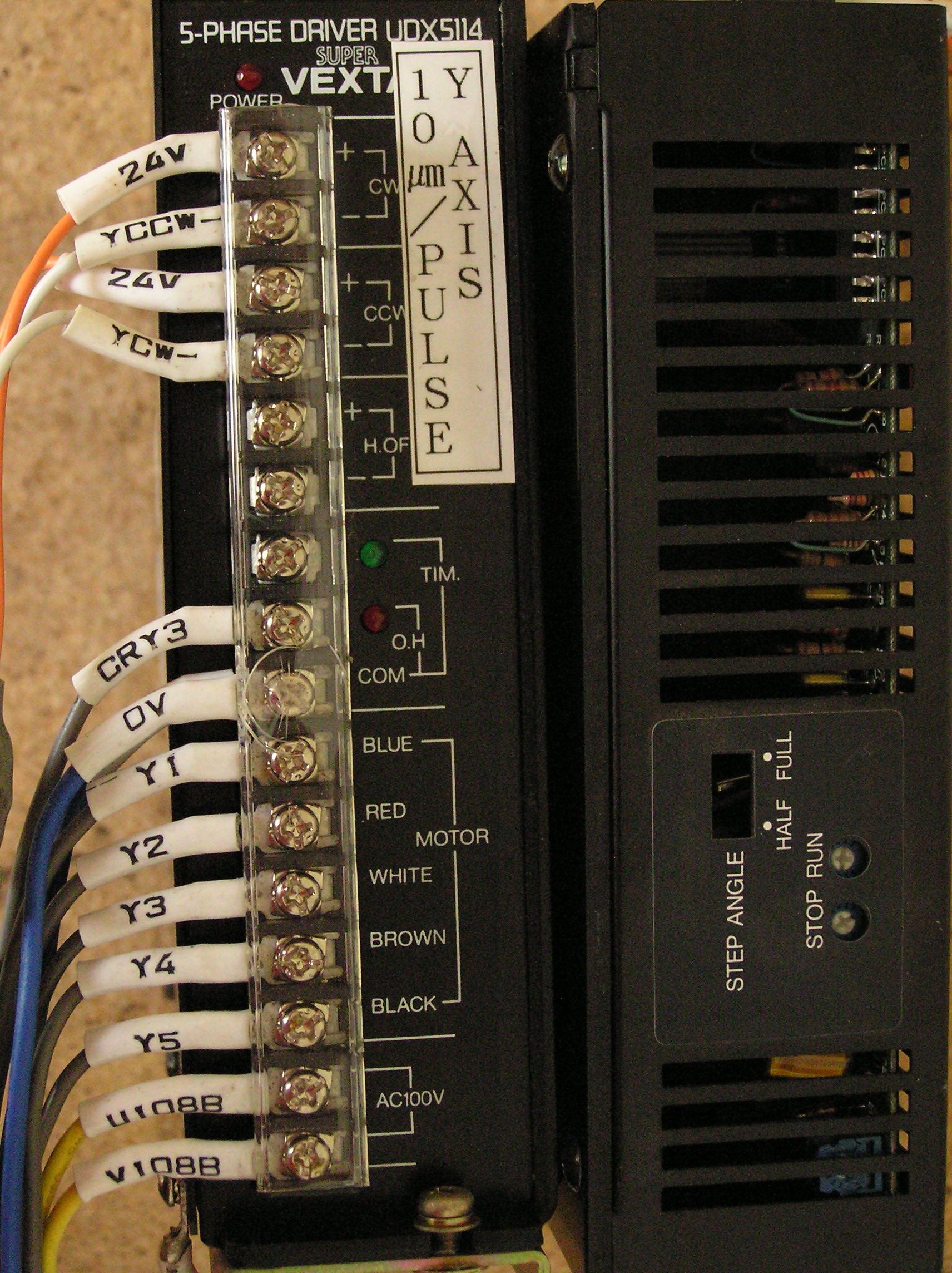

ma niekto skusenosti z 5fazovymi motormi?
zopar ich mam, no nemam drivery.ma niekto nejaku schemu?dakujem
PBr

Neverim,ze sa oplati babrat s vyvojom takehoto drivera, pokial to ma byt nieco seriozne.

Zkus si sehnat drivery na Ebay.Obcas je tam nabizeji tak kolem 50 Euro / kus.Tyhle motoryale nemaji moc velky moment a potrebujes na ne 50V zdroj,jinak z nich nic nevymacknes.
Jeden mam doma taky a chvili jsem s nim experimentoval.Nijak me nenadchl a s ohledem na problematicke rizeni skoncil v supliku.

Tyhle motory vyzaduji spec. driver od Vexty,ktery ma zak. IO na rizeni.
Pokud je nesezenes, je to ztrata casu s tim bastlit.Ty motory nejsou opravdu nic moc a vynalozena prace a penize se nevyplati.

Ty zmiňované 5-fáz. motory sice nemají moc velký výkon, ale jedou velmi plynule a bez rezonancí. Jsou o hodně lepší něž 2-fáz.
Použil jsem je v mojí první mašince. Mám je zpřevodované ozub. řemenem 1:2 do pomala a na svislé ose Z to zvedne asi 75 kg (při posuvu 800 mm/min). U vyšších rychlostí výkon klesá a naopak.
Max použitelná rychlost (rychloposuv) je cca 14kHz tj. 8400 mm/min při kroku 0.1mm. Dřevo tím frézuju fr.pr.19mm hl. 3mm F 2500mm/min.
Jediné co musíš sehnat je driver SUPER VEXTA UDX5114
a 100V napájecí trafo. Driver má dva režimy FULL krok = 500 kr/ot nebo HALF krok = 1000 kr/ot. Provozní a klidový proud se dá nastavit trimrem 0-2A. Já jsem ho vymontoval ze staršího stroje, ale podívej se sem byly tam za 35$
http://cgi.ebay.com/Super-Vexta-5-Phase ... dZViewItem

Omlouvám se za překlep - krok je 0.01mm
Max použitelná rychlost (rychloposuv) je cca 14kHz tj. 8400 mm/min při kroku 0.01mm.
