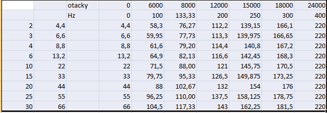

jeste pohledej parametr ktery urcuje napeti pri 0Hz - u me se to jmenuje TorqueBoost.
je to ten prvni parametr v % jmenoviteho napeti.
vypocitane hodnoty v tabulce jsou napeti pri jednotlivych nastavenich a otackach.
co si pamatuju pouzivam 4% - ale hlavu mam deravou

Tak už to asi mám.
Vzal jsem si na pomoc kapesní osciloskop, který krom frekvence měří i napětí.
Výstupní napětí se zadává v procentech tak jsem ho snížil ze 100 na 85 což při 400Hz odpovídalo 230V.
Proud se snížil ke 3A (už to i ukazuje, musí se trochu poladit frekvence a pak se to překreslování displeje uklidní).
Ještě jsem zvedl modulační kmitočet z nastavených 3 KHz na 7 KHz, motor ztichl tak o 60 procent (nepříjemné pískání) a proud ještě klesl.
Nyní se pohybuje bez zátěže od 2,5 do 3,2A, to by se dalo vyladit ručním nastavením křivky, ale to asi není potřeba.
Děkuji všem za pomoc.
