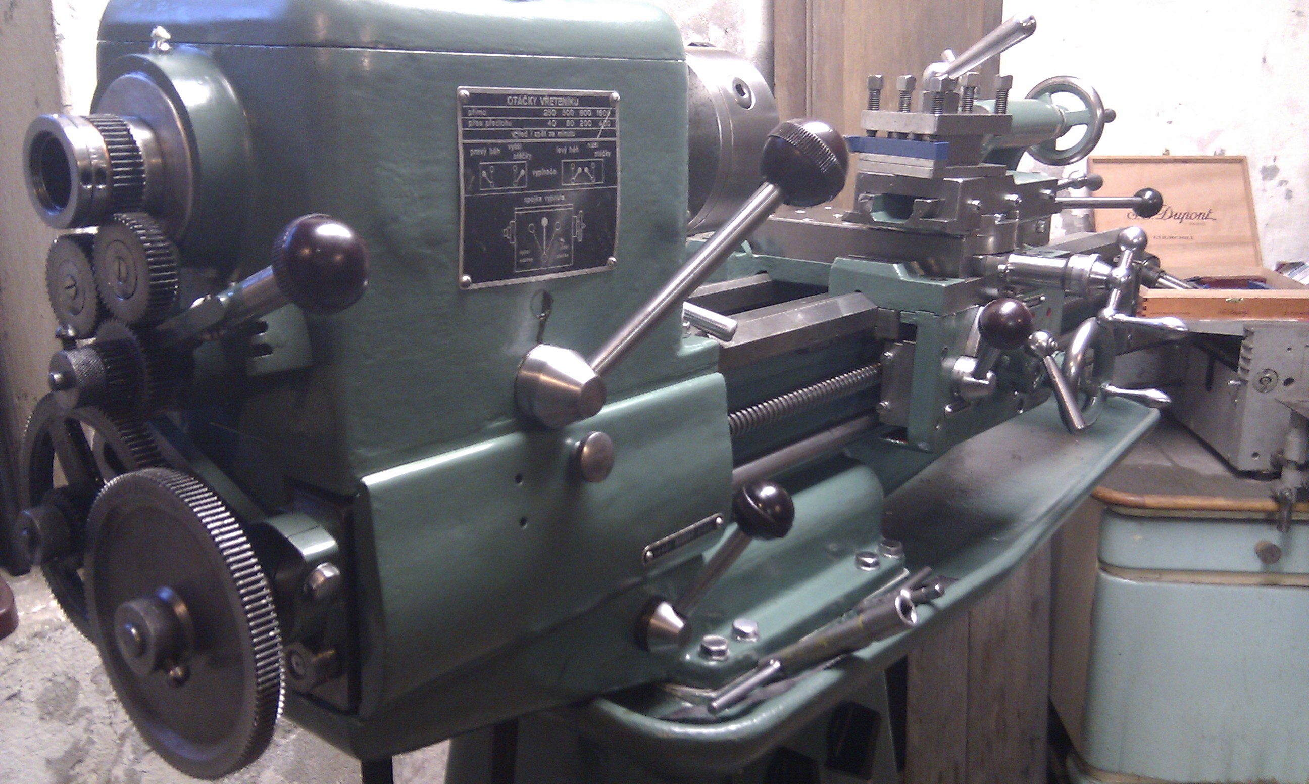

Dostal jsem se ke staršímu malému soustruhu, bohužel bez jakékoliv dokumentace. Prosím o pomoc při identifikaci výrobce / typu. Popisné štítky jsou v češtině. Pokud by se u někoho našel popis, byl bych velmi vděčný :)

Po nějaké době činím druhý pokus o identifikaci mašinky, pořád se nemohu smířit s tím, že by se jednalo o nějakou velkou vzácnost kterou nikdo nikdy neviděl. Mezitím jsem stroj rozebral, vyčistil, nastříkal, sestavil a promazal. Co se dalo jednoduše seřídit jsem tak nějak ponastavoval, něco povyměňoval, ale jelikož nejsem strojař, uvítal bych pomoc někoho šikovného a zkušeného.

jukni co tam je za motor a na jeho štítek zda tam je i rok výroby.
Hlavně dle mne ten štítek není origo(dle mne by tam měl být mosazný) ,asi při nějaké GO se přeštítkovalo a klidně se změnou jazyka. ale většinou se ještě dodal štítek GO opraváren. Například TOS Čelákovice,Meopta atd atd.s rokem opravy.
Když jsi to měl rozhozené ,co tam je za závity? Metrické ?

Motor je tam starý MEZ(?) Mohelnice. Závity jsou Whitworthy (kupoval jsem šroubky na ebay.co.uk za pár liber :)
Vodicí šroub má stoupání 1/4". Původní trapézové šrouby u příčného a nožového posuvu byly pravé.
Ještě jsem se byl kouknout na štítek motoru. Je dost zašlý, pod lupou jsem něco vyčetl (něco možná bude špatně):
MEZ
Moravské elektrotechnické závody národní podnik Olomouc ČSR
závod Mohelnice
č. motoru 2195855
R45n-84 (???)
tvar B3
0.9 1.2 KW
700 1420
50 C/s (to mě pobavilo :)
880V
M > 1.75 esč (???)
6.14 2.9 A
nad štítkem byl ješte jeden s vyraženým: H31890

Tak jestli je původní ,tak tam šel po roce 1946 . Kdy do té doby v Mohelnici byl siemens a znárodnili ho .
Nejbližší výrobce soustruhů byl v okolí Franta Wawerka . I když MeZ se dával snad pak do všech mašin.
Kliky to má jak z naší kotliny :-) Barvu jestli byla původní má Wawerkovskou. Ještě možná se zkusím juknout na Kuřim.
Kameníček například na kličky-kola používal většinou 4 nebo pětipaprsek.
Nejpodobnější kliky má Volman. Ale ten dle mne to není .
Nebo německej Boley má jak kliku tak barvu stejnou. A i rád dával na nohy + litinové vany.

myslím že je to madarský soustruh.

Dal jsi to krásně do pucu. Radost pohledět.....

Pěkná práce..stroj je to zajímavý. Pokud jsou tam W závity proč by to bylo Madarsko? Leda nějaká licence..

mno on například "výrobce" Kobányai Szerszámgépgyár z Budapešti (KART) si nechával dovážet mašiny neoznačené , a ani ve svých katalozích neuváděl původ.Takže ta možnost tam je . A hromada větších výrobců se podvolila dodávanému trhu a například na britský trh dodávala mašiny s W závity a v palcové soustavě. Například Volman to dělal ,zářný příklad je jeho soustruh ROBOT ,mašina vysloveně pro britský trh.

Pořád mě překvapuje, že by se k nám dostal takový unikát, který je široko daleko jediný.
Vodítkem by mohl být i ruční posuv suportu - pro pohyb doleva k vřeteni je třeba otáčet kolem doprava. Nevím jestli se to používalo normálně, ale přišlo mi to divné.
Mašinka je ale trochu vychozená, potřebovala by srovnat lože, na což si netroufám.
