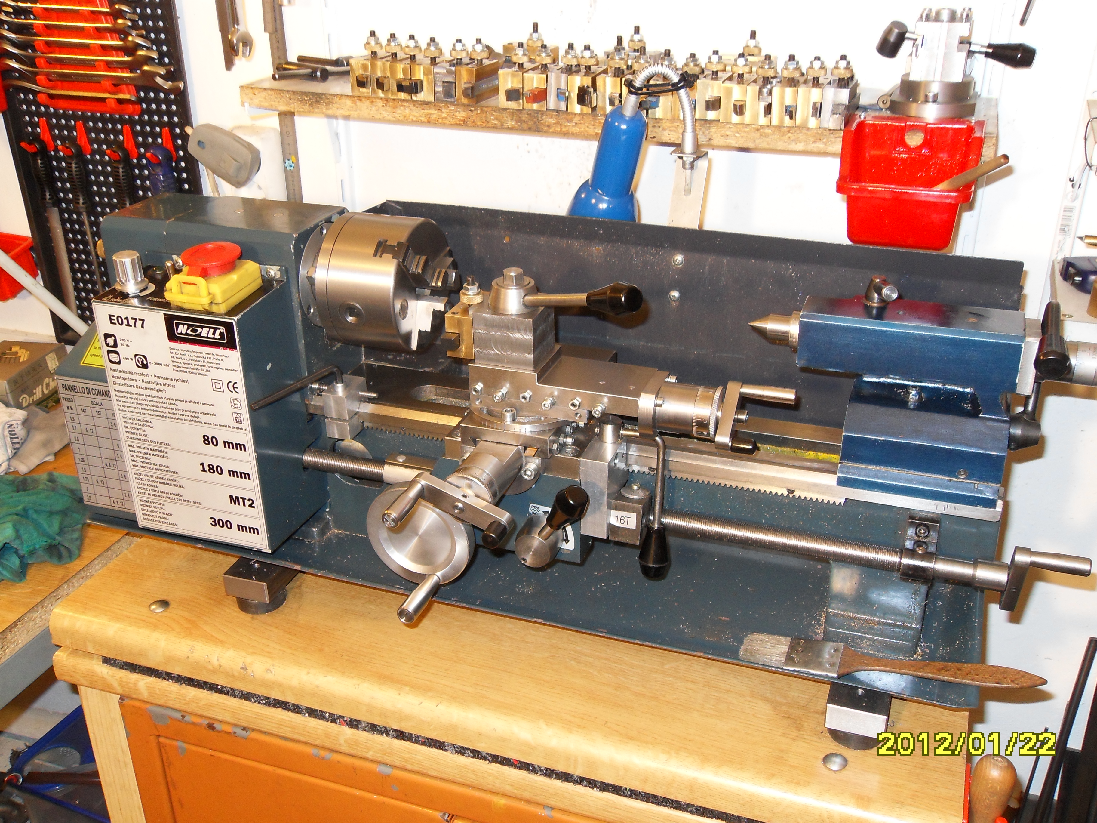

Miltech
Příspěvky: 555
Bydliště: Kostelec na Hane
31. 1. 2012, 8:30
Zajímavá zkušenost.Zřejmě ani BOW nechce zůstat za celosvětovým trendem.Slíbit cokoliv a prodat cokoliv a v případě nějakých stížností dělat mrtvého brouka.Já čtyři roky po chvílích předělávám "NOELLA" ve snaze přiblížit se kvalitě BOW a dnes jsem zřejmě už lepší.Pokud má někdo další podobné negativní zkušenosti(s BOW)-sem s nima! Jinak zřejmě nic kvalitního za málo peněz na trhu není.

Miltech
Příspěvky: 555
31. 1. 2012, 9:57
Máš pravdu.V počátku jsem ušetřil skoro 100 procent.Otázkou je jestli ten čas předělávky je úměrný rozdílu v ceně.Samozřejmě vím, že všechno je Čína a potřebuje nějakou tu opravu či úpravu vyplývající z používání.Přesto se mě zdá,že jsem nekoupil zrovna nejlíp a zmíněný čas jsem mohl věnovat jinému koníčku.(třeba modelařině a pod.)Z toho vyplývá, že poradit někomu, jaký soustruh pro hobi,není vůbec jednoduché.
