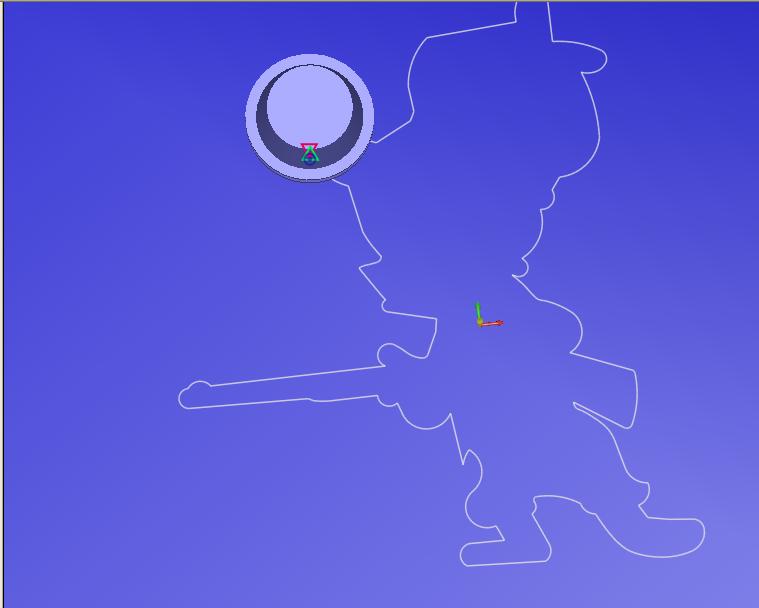

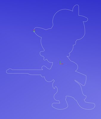

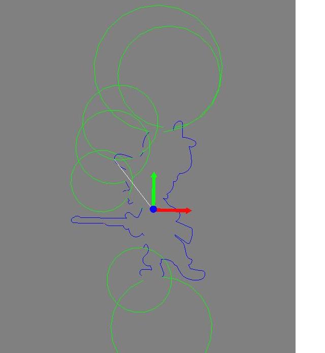

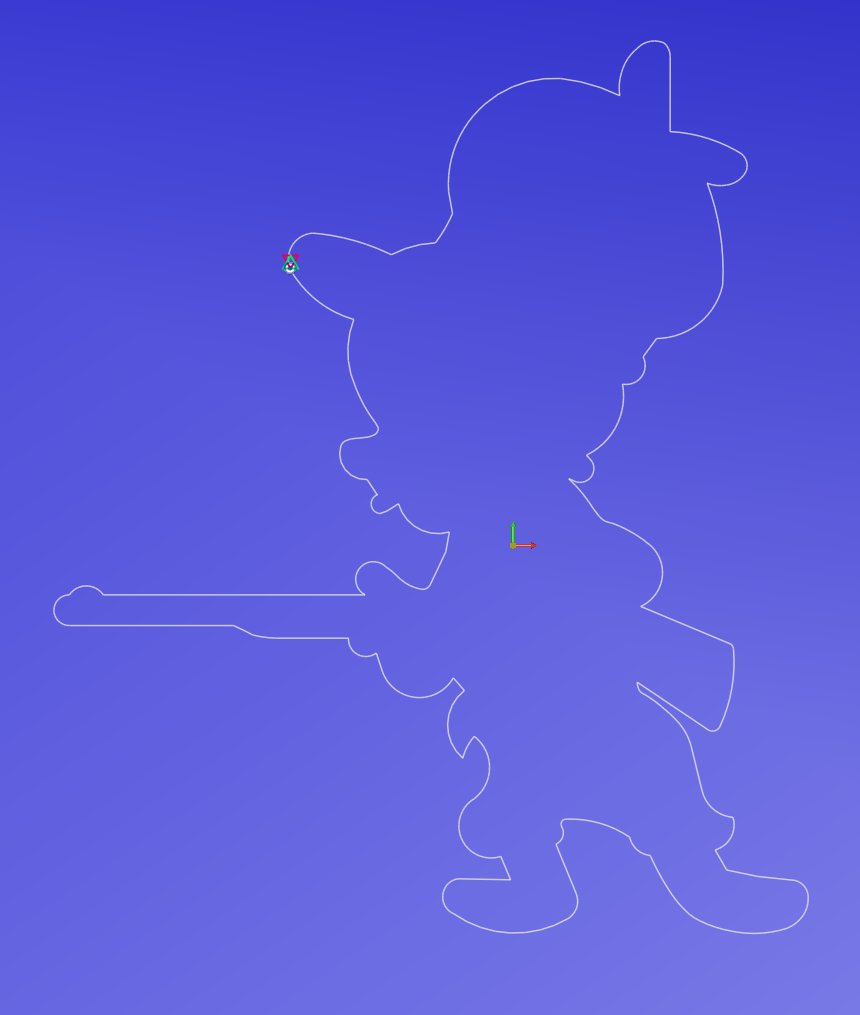

Tak jsem to zkoušel na ruzných simulatorech a v každém to fungovalo jinak, někde to opsalo kružnici a jinde nic. A objevil se mi další problém. Stejný program ve dvou simulátorech. Kde je chyba?
FESSOR.H
(10.56 KiB) Staženo 393 x
Příspěvky: 8459
12. 2. 2012, 9:31
V kruhové interpolaci je občas pěkný guláš :-) Přehození G2/G3 není nic neobvyklého, někdy umí plnou kružnici (to by byl ten případ dole), někdy ne. Jinak simulátor tvrdí tohle:

26. 2. 2012, 5:47
Jeden je CIMCO a druhý CNC editor2002.
