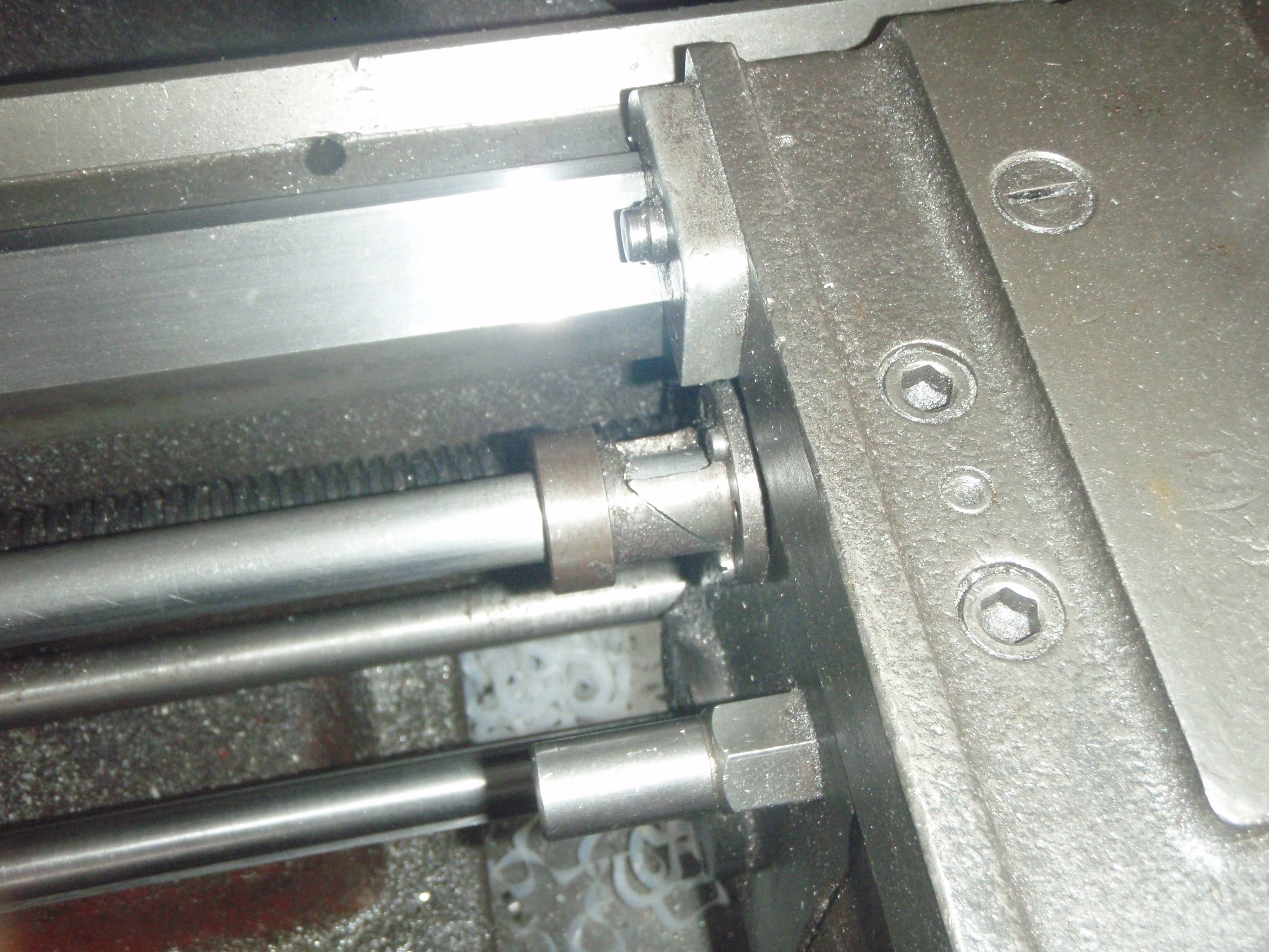

jiriu: díky, tak v tom případě jsem to pochopil správně. Škoda, že mám ten soustruh rozebraný, hned bych to udělal a vyzkoušel. Je to zajímavý nápad.

To by snad mělo jít i na mého Volmana
Díky veliký zlepšovateli Martin

Jo je to asi dobrý jako náhražka,ale k SV 18 je jako zvláštní příslušenství přístroj zvaný závitové hodinky,montuje se to k páce reverzu suportu a na vodící šroub a dělá se s tím ve stovkách.
To je pokud vím pro dlouhé závity. Vyřadí se matice a odjede se suportem, pak se zase zařadí matice pomocí těch hodinek tak aby se najelo do závitu. Ale neřeší to přesné obracení chodu šroubu.

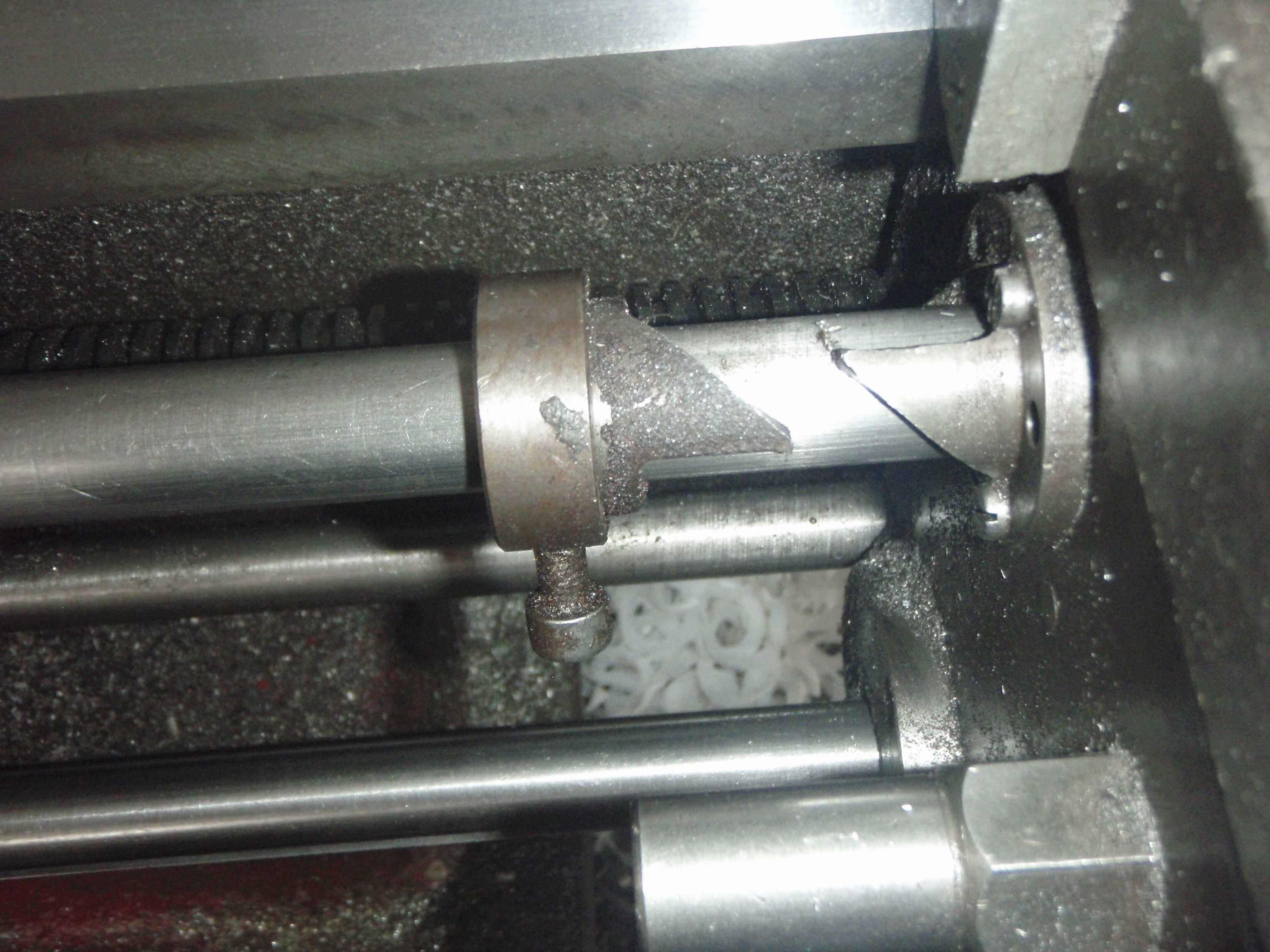

Zdravim ,jen pro upresneni, zrejme jsi nepochopil ucel vypinacky.Ta zajisti zastaveni noze v potrebnem miste napr. ve slepem otvoru kam nevidis v zapichu u cela atd. a to bez nutneho hlidani, kdy treba pri vetsich otackach to ani neni sance zastavit vcas. Hodinky nam slouzi k tomu jak zde jiz pise kolega ze muzes vypnout matici, rucne se vratit na zacatek zavitu a pak podle hodinek zase zapnout,pouziva se u velmi dlouhych zavitu .Tedy to jsou dve ruzne veci na dva ruzne ucely.Asi tak. Jelmohomola píše:Jo je to asi dobrý jako náhražka,ale k SV 18 je jako zvláštní příslušenství přístroj zvaný závitové hodinky,montuje se to k páce reverzu suportu a na vodící šroub a dělá se s tím ve stovkách.

Je to vážně dobrý nápad. Ani by se nemusel vyrábět strmý kužel. Stačlo by v té objímce nechat delší šroub a na čep od závitových hodinek přidělat šikmou rovinu (pásovinu) ...Variant by asi bylo vícero na stejném principu

Hele na rovinu, tohle jsi ani neměl komentovatelmohomola píše:Jo je to asi dobrý jako náhražka,ale k SV 18 je jako zvláštní příslušenství přístroj zvaný závitové hodinky,montuje se to k páce reverzu suportu a na vodící šroub a dělá se s tím ve stovkách.
Pokud bych tě parafrázoval, tak: pevný doraz k vypínání posuvu, jo je asi dobrý jako náhražka, ale existuje věc na podélném posuvu zvaná nonius a dělá se s tím v desetinách

No já si myslím,že je to naprosto geniální,proč?Proto že je to jednoduchý a spolehlivý,zřemě by to šlo udělat elekronicky,v jednoduchosti je ta krása.Věřím že kdyby to Jiriu za komančů udělal elektronicky tak by to začali vyrábět a už by to dávno na žadný mašině nefungovalo.Musím se zajít podívat na nějakou SV18 abych viděl jak ta spojka přesně funguje a případně mohl inplantovat na Volmana
