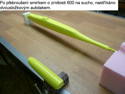

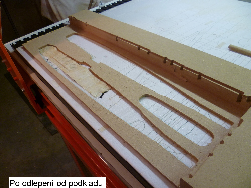

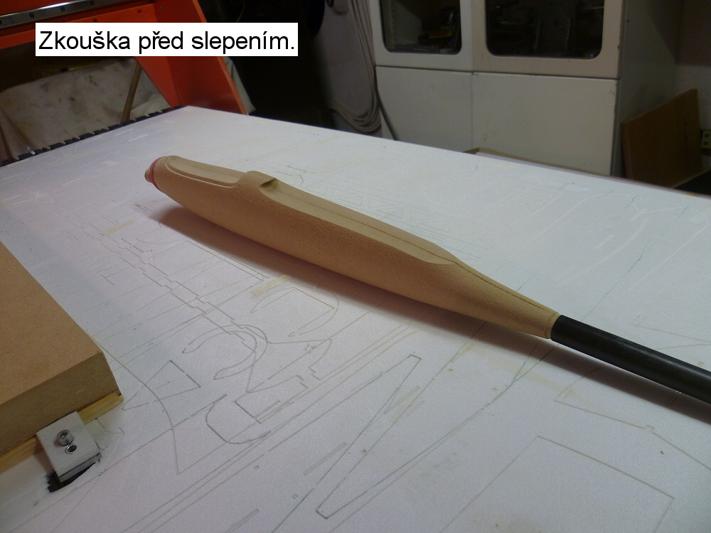

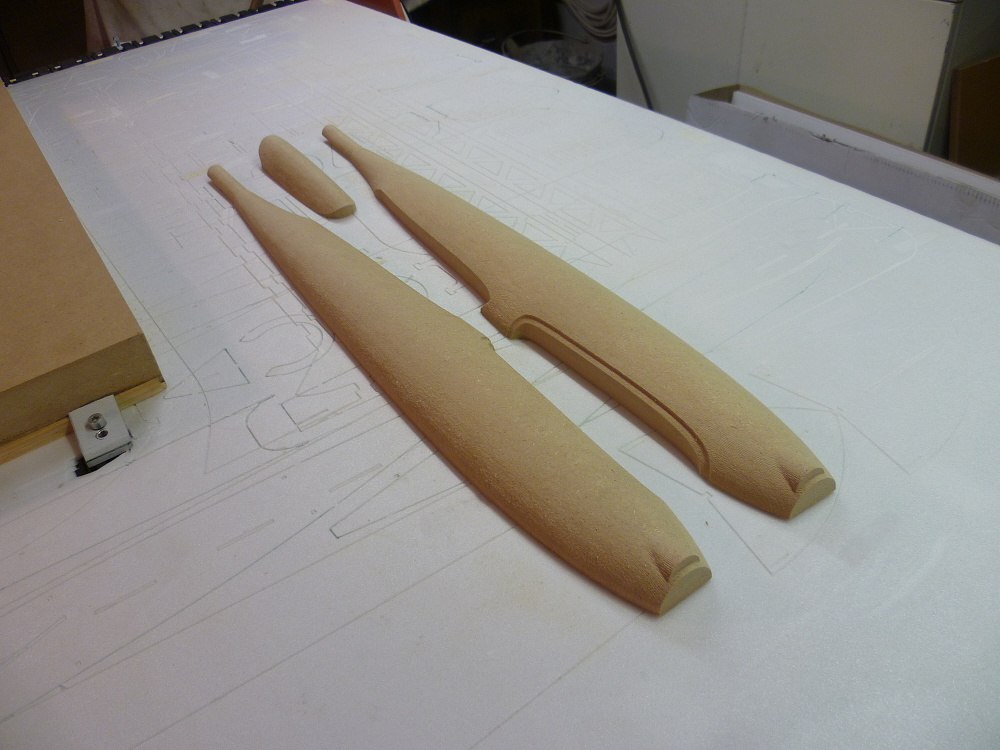

Tak to trošku shrnu.
Je to z materiálu MDF o tl. 40mm. Délka gondolky je 584mm.
Hrubování - Tříbřitá TK fréza o průměru 8mm. 20 tis ot./min. Rychlost posuvu 3m/min.(šlo by to ale asi mnohem rychleji). Doba práce cca 50min.
Dokončování - Tříbřitá TK fréza o průměru 3mm s R 0,3mm. 24 tis. ot./min. Rychlost posuvu 6m/min. Boční krok na ose Y 0,3mm.
Doba práce cca 56 min.
Práší to jako sviňa. S umělým dřevem se to nedá srovnat. Nepálí se to.

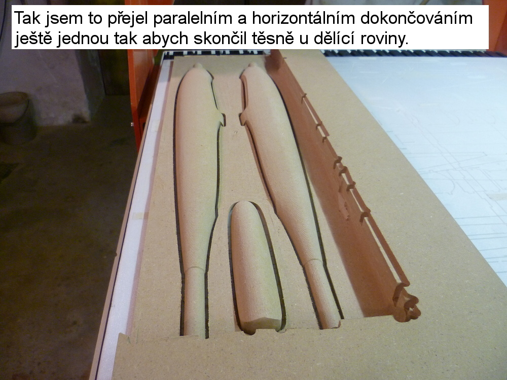

Další postup: Přejedu to ještě jednou, (možná raději zvolím horizontální dokončování), abych se dostal až těsně ke spodní hraně a odstranil tu rýhu po uvolněné fréze. Obě poloviny slepím a napustím řídkou epoxidovou pryskyřicí. Lehce přebrousím a nastříkám šprickitem. Lehce přebrousím a nastříkám plničem. Vyleštím........ Hotovo. :wink:

Miloši este som sa chcel spytat jak odfrezuješ tu spodnu čast mdf dosky aby si dostal presné polovičky? Akurat som frezoval s mdf dosky haubnu na diablotina mojho mam len 22mm mdf tak som polku kopyta musel rozdelit na 3 časti a potreboval by som teraz odfrezovat spodok kde mi ostalo cca 2mm len je to oblukove a zatial neviem ako :(
zami
Příspěvky: 654
Registrován: 25. 1. 2011, 2:07
Bydliště: Třebíč
21. 2. 2012, 7:57
Tak to ti neporadím. Já se spodní stranou nebudu dělat nic. Vyfrézuji to tak, aby u spodní hranky zbylo minimum materiálu
(v desetinách mm) a doříznu nožíkem a rovnou slepím.
Miloš
