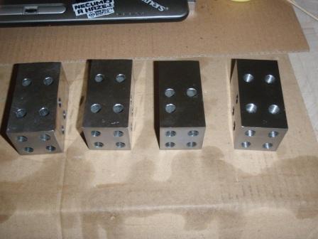

Po malé odmlce opět přikládám svůj pár fotek z víkendové práce. Jedná se o desku pro vřeteno, bočníky rámu, uložení lineárů a pristama pro podložení lineárů vůči zbytku konstrukce.
Do pár dnů smontuju a snad i ustavím celý spodní rám, vše samozřejmě zdokumentuji a hodím sem.
Rád bych upozornil, že pomalu ale jistě se blíží termín prvního spuštění, nicméně ještě mi zbývá dodělat pár věcí :)

Opět jsem nelenil a dal se do šroubů :) Přikládám fotky ze soustružení a následného předběžného sestavení :)

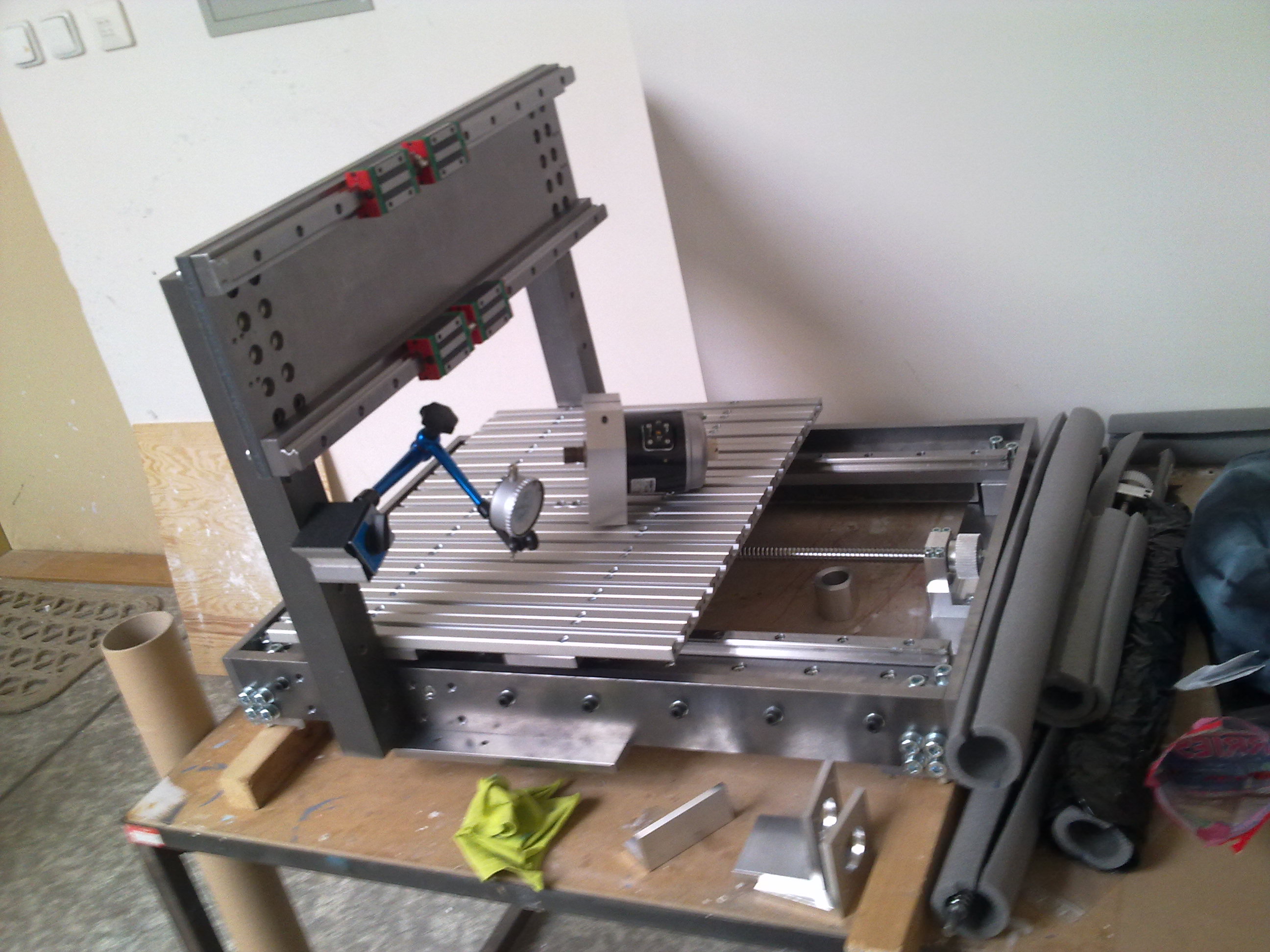

Opět jsem pokročil :)
Jistě omluvíte malý nepořádek
Xko + pevný portál :)
Přibližný souhrn dílu :)

paráda, krásně ti to roste. to je hodin práce.

Přikládám další fotky ze stavby, další už bude pouze video z obrábění.
Odladěná geometrie + držák atase na místě

Máš to pěkný, jen ten pracovní stůl se mi zdá takovej varchlatej v porovnání se zbytkem stroje.

13. 4. 2012, 6:12
jj :D
Bohužel, měl jsem železnou 15tku desku ale byla tak pokroucená, že bych za jakoukoliv kombinaci technologií, která by vedla k vyrovnání desky nechal hromadu peněz..
Aspoň mám do budoucna co zlepšovat.
Btw. Vachrlatej ale hezkej ne? :D

osobně bych dal nějaké pořádné vzpěry na portál , třeba šikmo do zadu aby to tvořilo trojuhelník to elko nevím co bude dělat , jinak moc pěkný

13. 4. 2012, 11:56
No ještě mám dva úhelníky dozadu když bude třeba, případně bych to řešil jak říkáš, ale uvidím jak se to bude chovat :)
