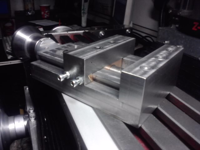

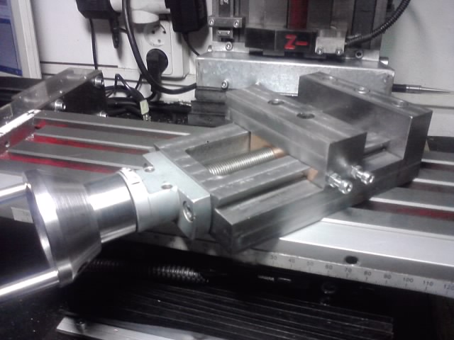

Tak a mám hotovo. :D :D :D Chybí teda ještě po stranách drážky pro upínky.

nezušlechtíš to? případně nedoplníš nějaké kalené čelisti?

Naopak, dám tam mosazné cca 5mm silné plechy, které se dají kdykoli vyhodit.

Krásná strojařská práce, vypadá to nádherně ale (podle mého názor) škoda že ta pohyblivá čelist je tak úzká, mohla být alespoň jednou tak široká (a prostor na vyjetí tam je) aby tak netrpělo rybynové vedení. bude mít snahu se při utahování vyvracet dozadu. ale jak sem řek nádherně udělané

mimochodem jak se to bude chytat ke stolu?

Upínkama po stranách svěráku. :D

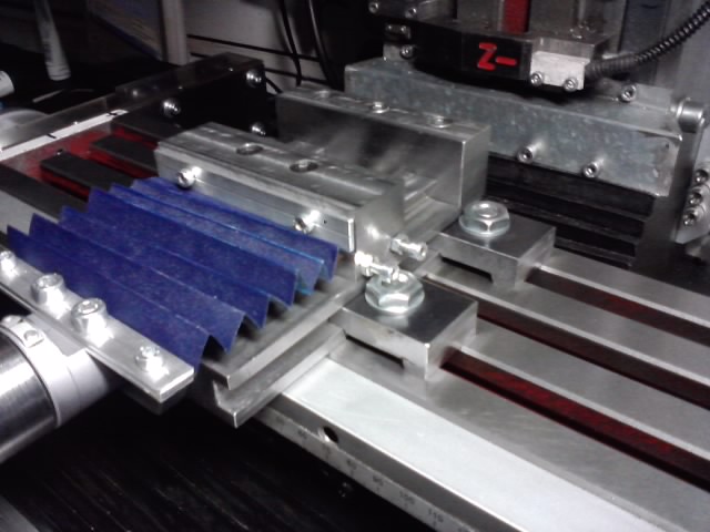

Tak tady jsou zobrazeny ty upínky :D :D :D
