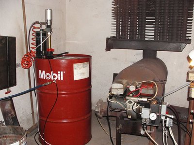

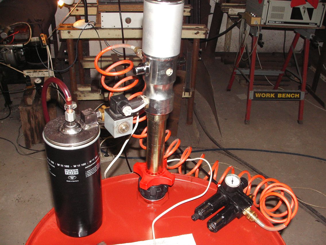

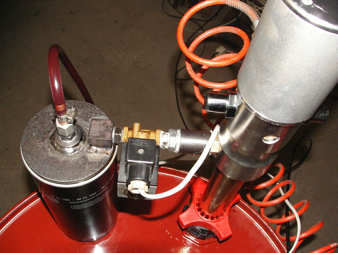

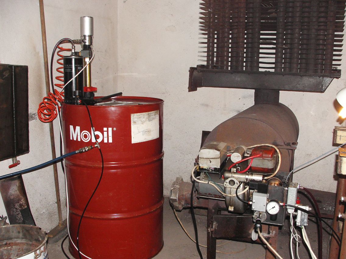

Soudruzi, já myslím že to je konečně ono. http://www.youtube.com/watch?v=YPduUsYl ... e=youtu.be" onclick="window.open(this.href);return false;
Pumpa funguje na 1* přes filtr se ledový olej připomínající marmeládu protlačí a z toho jsem měl největší strach.
Přece jen je převod pumpy 1/3 takže když tlačím vzduchem 5Bar na olejové straně je 15Bar.
QNX
Příspěvky: 3689
1. 3. 2012, 9:46
co to je za pumpu a jaký používáš filtr?
magi
Příspěvky: 2741
Bydliště: Třebíč
1. 3. 2012, 10:14
Pumpa je tahle http://www.uni-max.cz/vzduchove-cerpadl ... oil-max/d/" onclick="window.open(this.href);return false;
Ještě včera byla v akci o 1000,- levnější.
Filtr je obyčejný motorový filtr Liaz modernější typ (výrobce MANN Filter). Označení nevím, můžu ti ho zítra opsat.
Ovládá to olejový solenoid, který byl původně součástí hořáku v původní tlakové sestavě.
Ještě chci dát druhý solenoid na přívod vzduchu, jako bezpečnostní prvek.
Pokud nedojde v časovém limitu k doplnění nádržky, shodím celý proces a zavřu všechny solenoidy. Přeci jenom stát se může ledacos (praskne hadice, vystřelí těsnění filtru, roztrhne se filtr, sekne se plovák a pod.) a nerad bych měl v kotelně na zemi vytankovaných 200 litrů prevítu.
Zrovna tak s ohřevem, pokud nedojde k natopení nádržky na žádanou teplotu v limitu, zase shodím celý proces do stop stavu.
Kroll toto má ošetřené jednak dvojitým termostatem a jednak havarijní vaničkou pod nádržkou, kde je havarijní plovák.
magi
Příspěvky: 2741
Bydliště: Třebíč
1. 3. 2012, 10:15
Označení viz. foto - W11 102

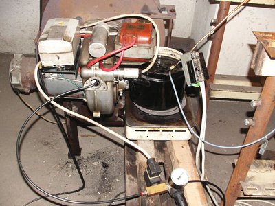

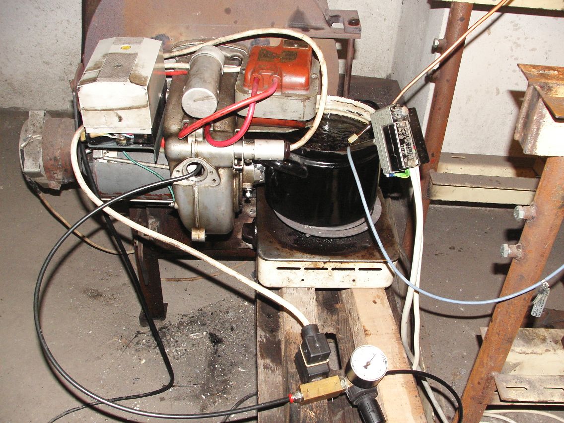

zdravím

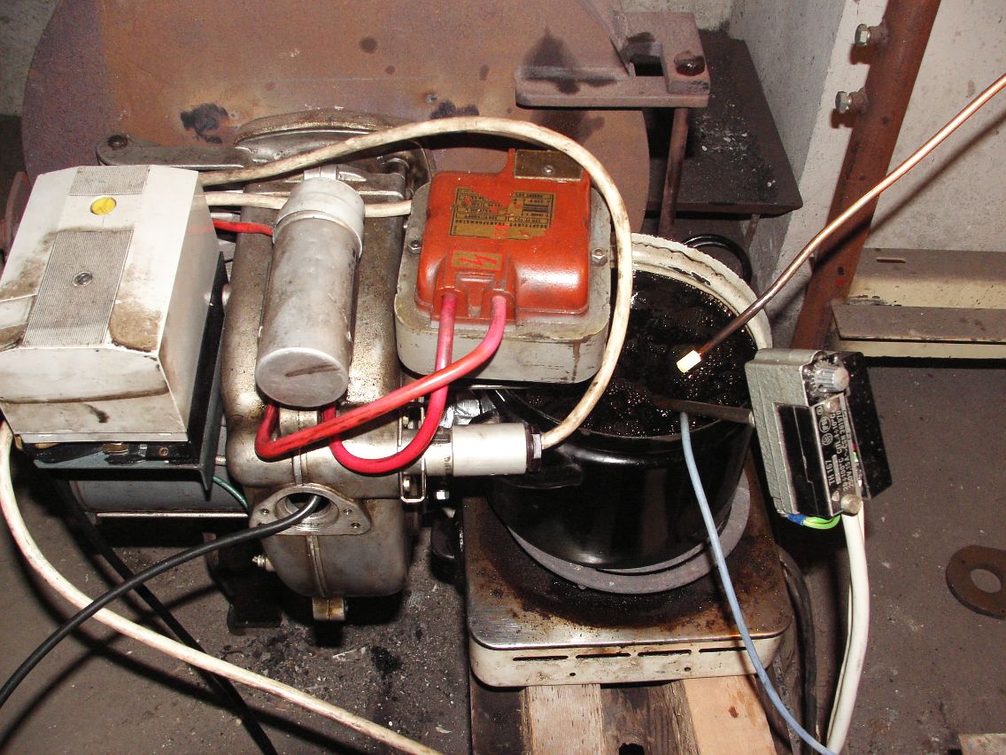

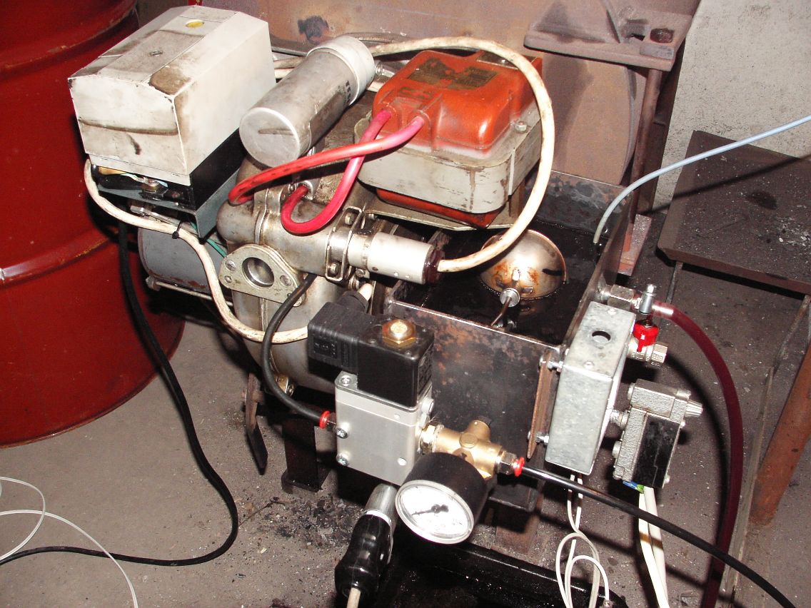

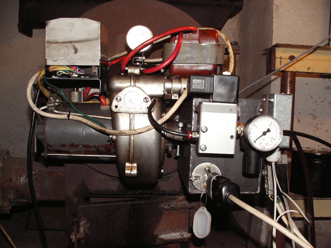

sehnal jsem za pár korun podobný hořák původně z naftové vapky , na naftu jede jedna básen ale na olej ani tuk , předpokládám že pro olej je potřeba vytvořit jinou trysku s rozprašováním pomocí stlačeného vzduchu ? při jaké teplotě oleje ti to chodí spolehlivě?
Ben Ash
Příspěvky: 1459
Bydliště: Vladislav
3. 3. 2012, 9:24
A na ten olej si to zkoušel jak? V tomhle vlákně je toho ke studiu docela dost a hořáky chodí i s tryskou tlakovou, je to ale o vyladění soustavy čerpadlo, tryska, tlak a teplota, olej. Do cca 130°C ten olej prostě nezapaluje a nebo zapálí, ale hoří to uplně na pytel. Kolem těch 130 a vejš se to rozprašuje natolik dobře, že to i hoří. V tom naftovým žáden předehřev není, takže to fungovat bez úprav nebude :-)
magi
Příspěvky: 2741
Bydliště: Třebíč

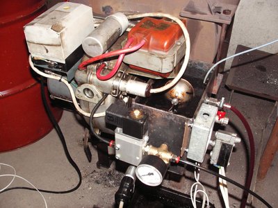

4. 3. 2012, 12:07

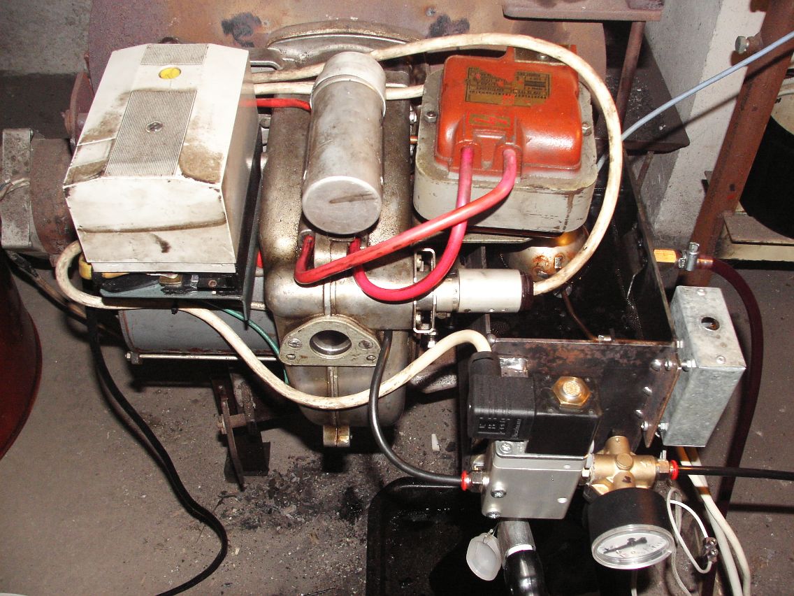

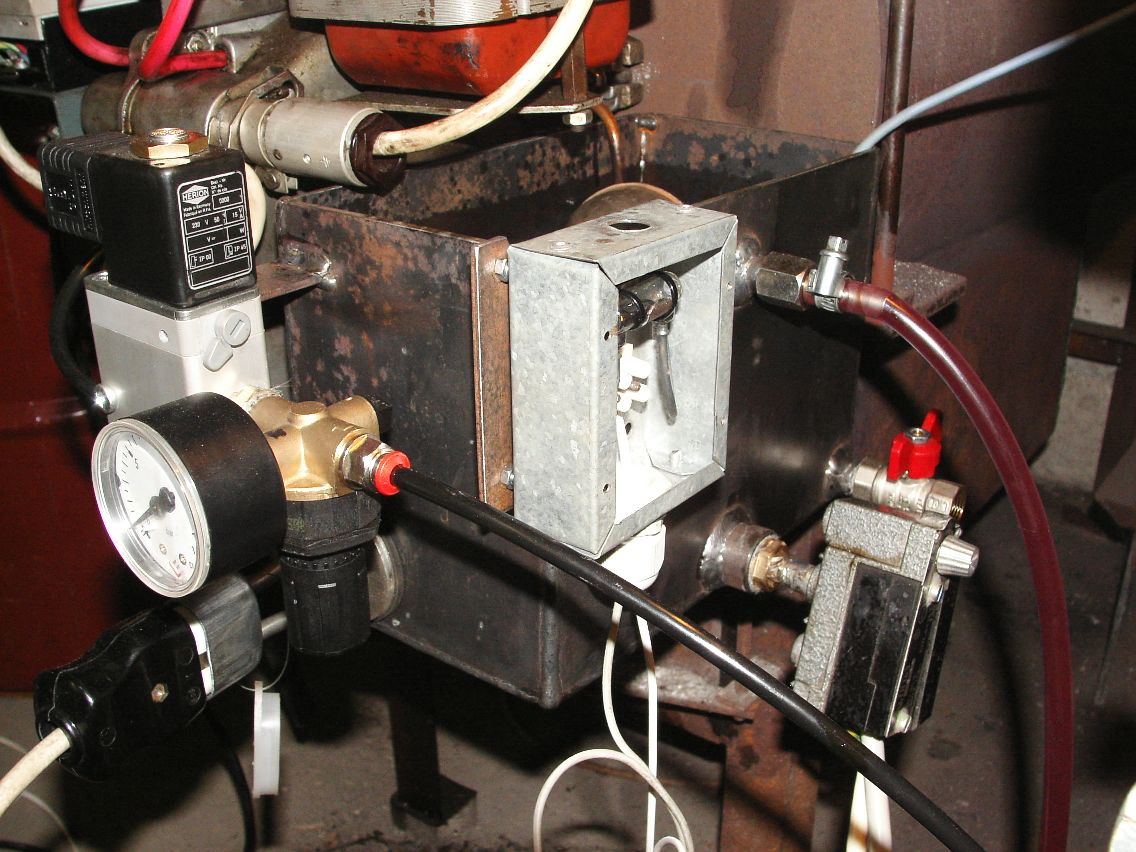

Tak soudruzi, Kroll jak vyšitej :D :D
Zapaluje, hoří, filtruje, doplňuje, nahřívá, vše chodí. Zbývá dořešit tomu mozek, který ohlídá nestandartní stavy, jak jinak než LOGO.
Na nádržku přijde ještě poklička a na krabičku snímání hladiny plastovej deklík.
Mimochodem, hrozně dlouho jsem přemýšlel, co tam dát za koncák, zkoušeli jsme i indukčák a nakonec zvítězil prehistorický rtuťák, neklade pohybu plováku absolutně žádný odpor, teplota mu nevadí a hysterezi to má úplně ideální.
