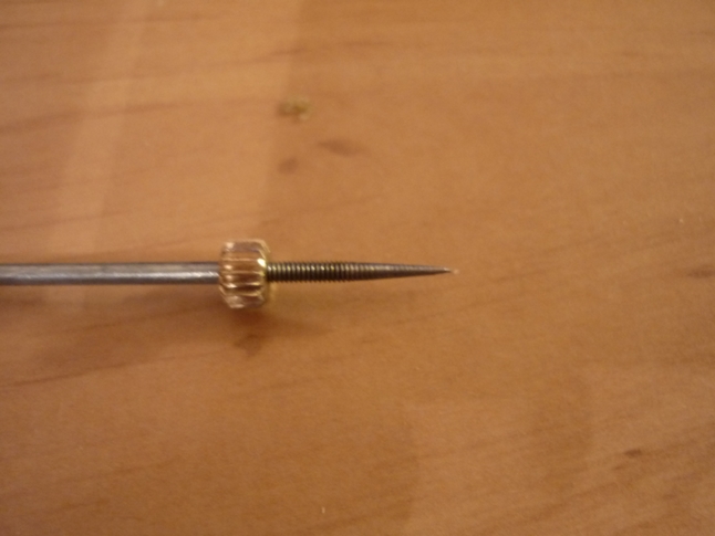

Zdarec chlapi, potřeboval bych navroubkovat mosazné kolečko malého průměru 5-7mm (narádlovat), hloubka drážek tak 0.2 až 0.7mm. Na princip rádlování jsem se díval, ale kupovat hlavu za 24000,- se mi nechce ;-). Samozřejmě co nejnižší náklady a pokud možno použít vlastní materiály, držák bych si asi udělal, ale jaké použít kolečko, případně jiný postup?

No abych to priblížil, jedná se o kolečko, které je na osičce a do zářezů kolečka bude zapadat drátek (umístěný v ose), který bude jistit proti osičku s kolečkem proti samovolnému otočení. Proto ta větší hloubka drážky. Dotaz, rádlovací kolečka pro tyto průměry mají asi jaký průměr a stačí pouze jedno kolečko, nebo je třeba použít dvě až tři?

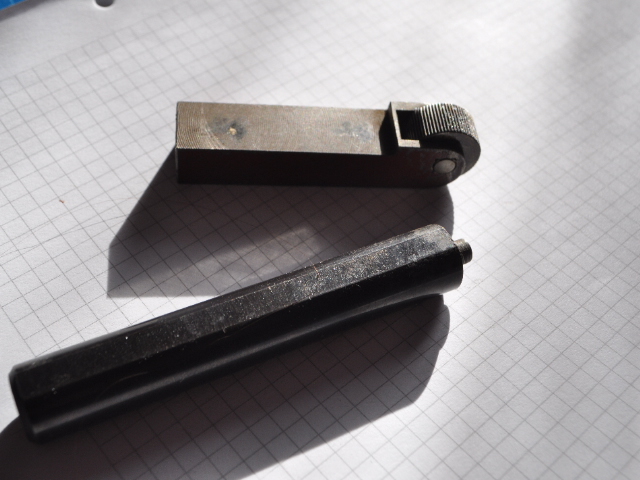

Na svém malém soustruhu používám jedno kolečko, úplně to stačí, jen nejde křížový vzor, ale to mě neva. Jo a ta tyčka je pro vroubkování díry.

nedávno jsem si spášnil tohle
fotka je z internetu, svoje provedení jsem zatím nevyfotil, potřebuje to trošku učesat :oops: konečné úpravy jsou moje
slabina
kolečka se dají objednat tady:
http://www.renar.cz/store/default.asp?l ... tmentID=51" onclick="window.open(this.href);return false;
7150 by mělo být pro přímé vroubkování
7155 a 7156 pro šikmé
nebo:
http://www.kovonastroje.cz/store/eshop. ... ode=960058" onclick="window.open(this.href);return false;
jako osičky jsem použil těla zlomených M6 závitníků, daly by se použít i 6mm stopky fréz

No tak to je pecka, takhle by to bylo asi nejlepší. Přemýšlím, zda by jako přítlačné kolečko tohoto přípravku nestačilo jen holé kolečko bez rýhování+rýhovací kolečko.
Příspěvky: 23424
4. 3. 2012, 11:05
pritlacne nepotrebujes kdyz delas male ryhy do mekciho materialu
to hladke ti bude valcovat ten navroubkovany material zpet, to je asi spatne
jestli to potrebujes pro zajisteni tak tam nahobluj drazky nozem a posuvem suportu pri vypnuten vretenu
mas to zadarmo ale je to pro kusovku coz predpokladam mas i ty

Hrubá síla zvítězila, dobrá věc se (díky robokopovi) podařila :D Tak to jsem z toho daněk :oops: , jak pěkně to vyšlo. Díky všem za reakce.
