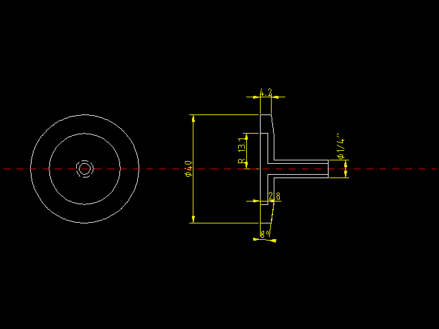

Poptávám soustružení jednoduchého dílu pro vakuový systém, ideálně z nerezu, pokud by nešlo, tak i z AL. Vnější průměr příruby je 25mm, na konci je závit 1/4", přesné rozměry bych dodal (nákres s kótami).. Nabízím buď protislužbu - výrobu plošných spojů nebo klasicky platbu ;-) Prosím o nacenění do zprávy, děkuji, Dalibor.

Posli mi vykres a ja se ti na to podivam

Okótovány jsou všechny důležité rozměry. Nedůležité, jako průměr průchozí díry, délka dříku apod. nechám na tvůrci.. ;-)

Uvědomujete si, že ten závit není klasický trubkový ale podle americké normy
A to je mimo jiné jiné úhel, a to 60 stupňů.

Ano, vím, že je to závit podle US normy, tento závit se používá na konektorech hadic pro klimatizační systémy i u nás.. Je problém to na tom konci udělat?

Pokud se spokojíš se závitem G1/4" tak ti to z nerezu udělám.
Americký závit ale nebudu mít na co napasovat, leda by jsi mi poslal protikus.

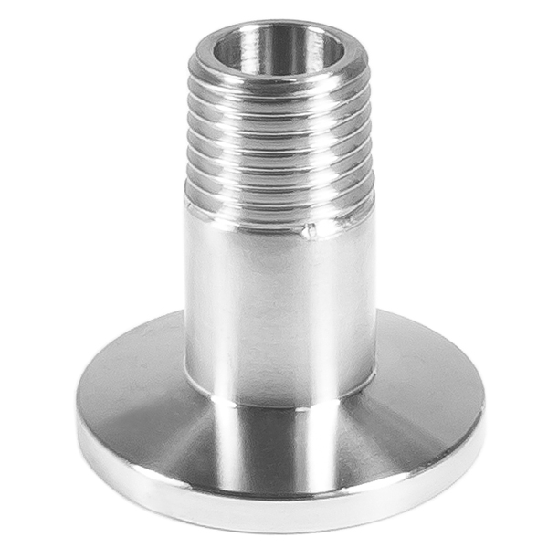

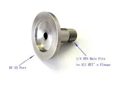

Je to příruba na vývěvu, takový adaptér mezi vývěvou a hadicí, mám to na experimenty s elektrickým výbojem za sníženého tlaku ;-)

magi píše:Pokud se spokojíš se závitem G1/4" tak ti to z nerezu udělám.
Ještě uvažuju o tom, že bych ten závit úplně vypustil a hadici místo šroubování rozřízl a na vzniklou trubičku navlékl a zalepil/zatmelil..
Změřím hadici a případně upravím rozměr, každopádně díky za pomoc.. Ještě dám vědět..

hadici nemusíš nařezávat to je blbost, prostě jen udělej trubku daného průměru a hadici tam za tepla nandej a nemusíš ani lepit a těsnit to bude líp jak to šroubení.. a výrobně to máš hned mnohem jednodušší

Na rotačkové vakuum to stačí,ale pokud budeš dosahovat nižšího tlaku, tak to chce spíš to šroubení. Ale vlastně když píšeš o hadici, tak jen rotačka, že?

Vývěva (rotační olejová Edwards E2M5) by měla dosáhnout 0.001 mBar, do nějakých vysokovakuových systémů se pouštět nebudu.. Myslím, že zalepit hadici bude asi lepší, vyplní se tím póry v materiálu..
Chci se pokusit o výrobu digitronu (nixie tube) a vývěva má vysát z baňky vzduch a poté tam napustím inertní plyn, na tlak cca 30 torr (4kPa).
