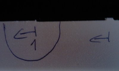

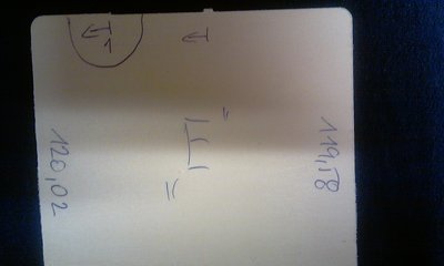

Mám takový menší problém s frézkou TRON. Při frézování jsem se všimnul, že když mám můstek na X ose tak mě osa Y nedojíždí přesně v dráze. Udělal jsem si zkušební čtverec 120 x 120mm kde mám udělané můstky na X ose. Když pustím frézování frézka najede na začátek frézování. Začne se frézovat kousek po ose X pak přejde do osy Y kde ujede nastavenou délku a přjde na osu X kde cca po 50 mm je další můstek. Přejede můstek a pokračuje po ose X a pak pokračuje po ose Y až k můstku na ose X až k místu začátku frézování. Po ukončení frézování je v tomto místě mezi začátkem a koncem frézování rozdíl -0,6mm na Y ose. Vím, že to je napsané složitě když tak sem zkusím dát foto.
Toto jse mě stalo po cca 2 letech frézování.
Můžete mě nějak poradit.
Luděk
Pozn.: trapézový šroub na ose Y jsem dnes vyměnil a stále je to stejné.

a nemáš tam jen vůli ve šroubu? v tom místě třeba vyběhanej? prostě jedeš doprava, popojedeš do 0 pak do 120mm je to OK pak jedeš zpět nicméně nejdřív 0,5mm ti stroj ujede aniž by se hnul neboť to vykompenzuje mrtvej chod a pak dojede pouze 119,5 takže ze čtverce není čtverec..
vezmi hodinky, najeď na nějakou hranu a jeď 1mm doprava a pak 1mm doprava a podívej se co dělaj hodinky..

Když jsem vyměníl šroub s maticí tak jsem zaroveň vyměníl i všechna ložiska ale problém se neztratil. Tak jsem zkusil zahýbat s pojezdem osy Y kde jsou umístěna kluzná pouzdra a ejhle mělo to docela velký vakl. Nakonec jsem zjistil, že se mě povolil šroub na kluzném pouzdru osy Y. Nastala roborka a sborka osy Y a X. Po rozebrání jsem zjistil,že pouzdra na ose Y ve spodní části mají vůli. Tak jsem vybral 4 pouzdra s nejmenší vůli a ty jsem dal na osu Y. Po zpětném smontování je to pevné a tak jsem provedl zkoušku ale problém se vyřešil jen částečně. Nyní je rozdíl 0,3mm. Takže zkusím sehnat náhradní vložky do kluzných pouzder jinak mě zatím nic jeného nenapadá.

nakonec to bylo povoleným šroubem na kluzném vozíku osy Y. šroub ani matice to nebyly nicméně šroub jsem nechal nový a vrátil jsem tam thermoplastickou matici.
