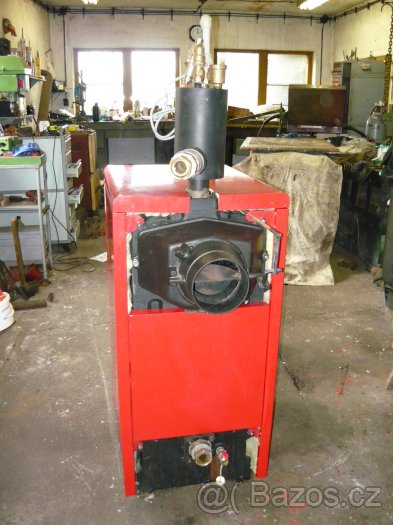

Je tady první problém, shořelo topné těleso v nádržce.
3 týdny to fungovalo OK, včera to vyletělo na časovou chybu ohřevu. Po přeměření tělesa je patrné, že je přerušený vnitřní obvod tělesa.
Jediné co by tomu mohlo vadit je teplota 120 st.C. Dlouhé doby běhu by neměly, protože si pamatuju z práce, když mrzlo tak to v Zetoráckých motorech bývalo zapnuté i celý den.
On ten olej asi těleso ochlazuje podstatně hůř než voda, výsledkem bude o hodně vyšší teplota topného drátu.
Zkusil bych použít těleso o výrazně větším výkonu, tj. s větší plochou těles a napájet ho menším než jmenovitým napětím (např. ho omezit diodou) nebo použít třífázové těleso a dát dvě fáze do série.

No nech bejt, s tím ochlazováním to taky nebude nejslavnější. Přece jenom buben v pračce plnej vody není totéž, co 3l oleje.Ben Ash píše:Hmm, takže ten můj nápad že bude lepší velké ploché těleso na spodku nádržky nebyl tak uplně od věci.

diagnóza od výrobce:
Těleso ,které používáte na ohřev oleje je konstruováno na ohřev vody povrchové zatížení topné tyče je 13W/cm2 zatímco pro ohřev oleje se tělesa navrhují do 3W/cm2.To je důsledek krátké životnosti tělesa.Je možnost vyrobit stejné těleso avšak na 230V 250W cena tělesa na zakázku by byla 1420,00kč/ks bez DPH,nebo je možnost použít stávající sériové 230V 1000W avšak provozovat na 115V kde se výkon tělesa sníží přibližně k 250W
do serie s tělesem diodu a je po problému

Jojo, jak poudáš. Je ale otázkou, jak budu dlouho ohřívat 3,5l oleje z 10st. na 120st. Při 1000W to trvalo 30min a už tak to bylo až dost.testone píše:do serie s tělesem diodu a je po problému
Nicméně to vyzkouším, ještě jedno těleso k mání je.
Když to bude stát za prd, tak bych řekl asi tohle http://backer.inshop.cz/inshop/scripts/ ... ItemID=559" onclick="window.open(this.href);return false;
Moc se mě do toho nechce, pač se bude muset předělat nádržka a 1900,- taky není zrovna málo.

dal bych http://www.nadeta.cz/nahradni-dily/brav ... ?ItemIdx=7" onclick="window.open(this.href);return false; a řídil výkon jak jsem chtěl tím reglem z trouby a bude po problému a jestli ne tak je to za stopade to přežijem.

Do toho nejdu, opět nebereš v úvahu zatížení topné spirály W/cm2. Tohle je pro vodu, pro olej to musí být mnohem míň. Šak to pán vysvětlil dostatečně.Ben Ash píše:dal bych http://www.nadeta.cz/nahradni-dily/brav ... ?ItemIdx=7" onclick="window.open(this.href);return false; a řídil výkon jak jsem chtěl tím reglem z trouby a bude po problému a jestli ne tak je to za stopade to přežijem.
Potřebuju aby to fungovalo a ne experimentovat. Od Listopadu už stačilo
Navíc nemám na pokusy už čas, musím natahovat trubky, zapojovat kotel a tisíc dalších věcí.
Poslední pokus, který jsem ochoten podstoupit je osadit identické tělěso co už tam bylo a předřadit mu diodu. Jestli to bude ty 3litry ohřívat hodinu, tak je to nepoužitelné.
Představ si, že při každém novém povelu ke startu kotle bude předcházet hodinový předehřev, to bych doma zmrznul
Přehodí se těleso to je otázka 10minut, do konektoru se vřadí dioda a budem vidět.
