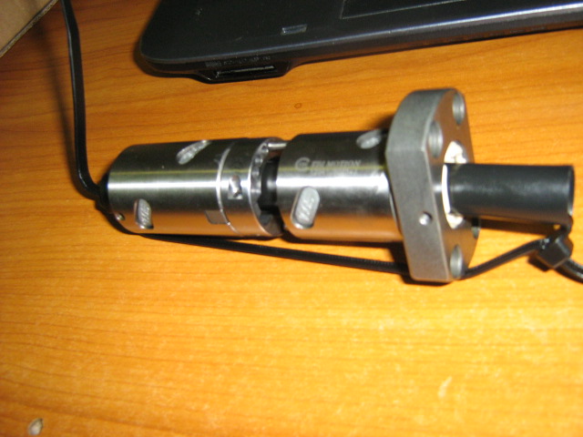

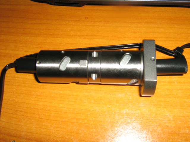

20. 6. 2012, 10:31
tak jsem objednal matku z CNC šopu.
nejdřiv jsem tam zavolal a byla mi doporučena matka dvojitá se štelováním předpětí. před chvilkou dorazila je to už od pohledu uplně jiná kvalita ....
štelováví hrubé se provádí pomocí čepu a jemné pomocí 4 imbus šroubků. obě půly mají po 4 oběhové řady kuliček. takže celkem 8
jak to nahodím do stroje poreferuju.
na CNC šopu ji ještě nemají v nabídce. ale cena je stejná jak u te dvojité předepjaté.
