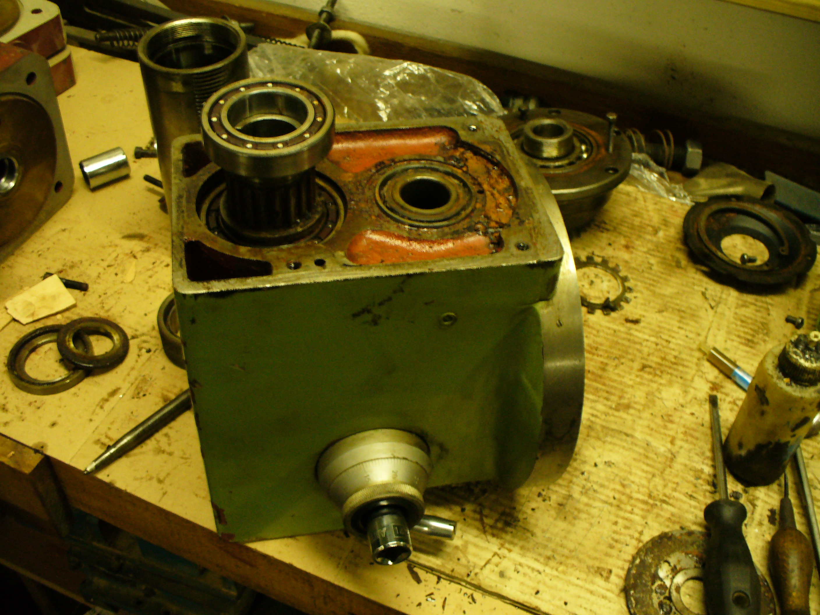

Ted jsem koupil rycloběžnou hlavu n FN40 .Je nepoužitá ,ale blbě skladovná.Tak že nutná výměná všech ložisek.Vřeteno iso30 ,max.ot. 10000 za min.Dole u kuželu dvě kuličková ložiska v textilové kleci ,přesnost P4.Nahoře dvě kosoúhlá ATB P4 do "x" .Další dvě kulčková ložiska v přesnosti P4 jsou na hřídelce kde je ozubená řemenice která pohání řemenem vřeteno.
Příspěvky: 8905
11. 3. 2011, 7:14
Jan Danda píše:Ted jsem koupil rycloběžnou hlavu n FN40 .Je nepoužitá ,ale blbě skladovná.Tak že nutná výměná všech ložisek.Vřeteno iso30 ,max.ot. 10000 za min.Dole u kuželu dvě kuličková ložiska v textilové kleci ,přesnost P4.Nahoře dvě kosoúhlá ATB P4 do "x" .Další dvě kulčková ložiska v přesnosti P4 jsou na hřídelce kde je ozubená řemenice která pohání řemenem vřeteno.
nemáš fotku? nějak si nedokážu představit kde jsou ty třetí jedny nahoře druhé dole.. a třetí na hřídelce :)

Fotky nejsou úplně perfektní,alepořád lepší než to vysvětlovat.

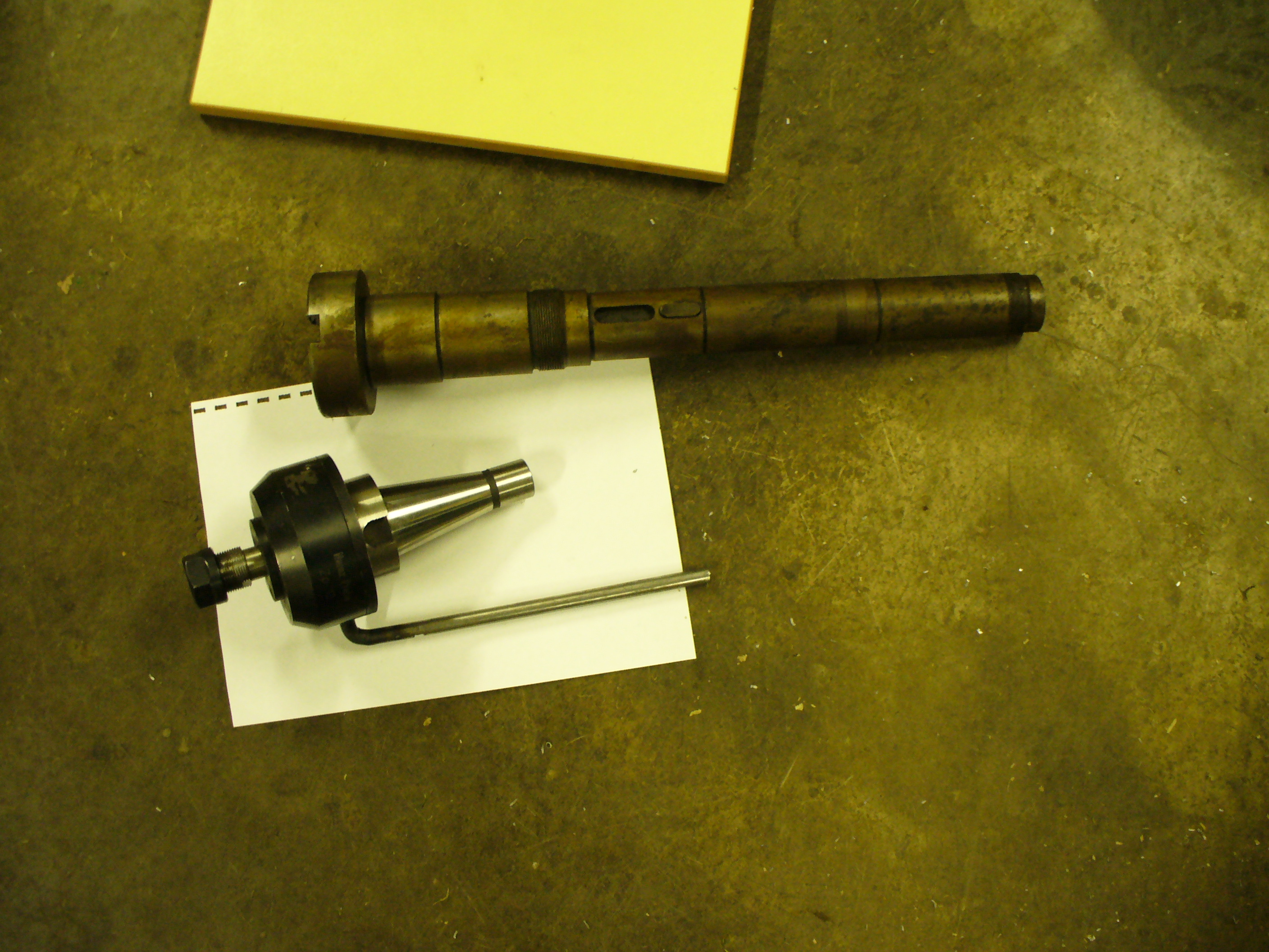

Vřeteno je výsuvný ,takže druhý ozubený pastorek je na drážkatý objímce ve který jezdí vřeteno.U té hřídelky kde je kuželové ozubení je ještě jedno ložisko,to nemam ještě vyndaný.

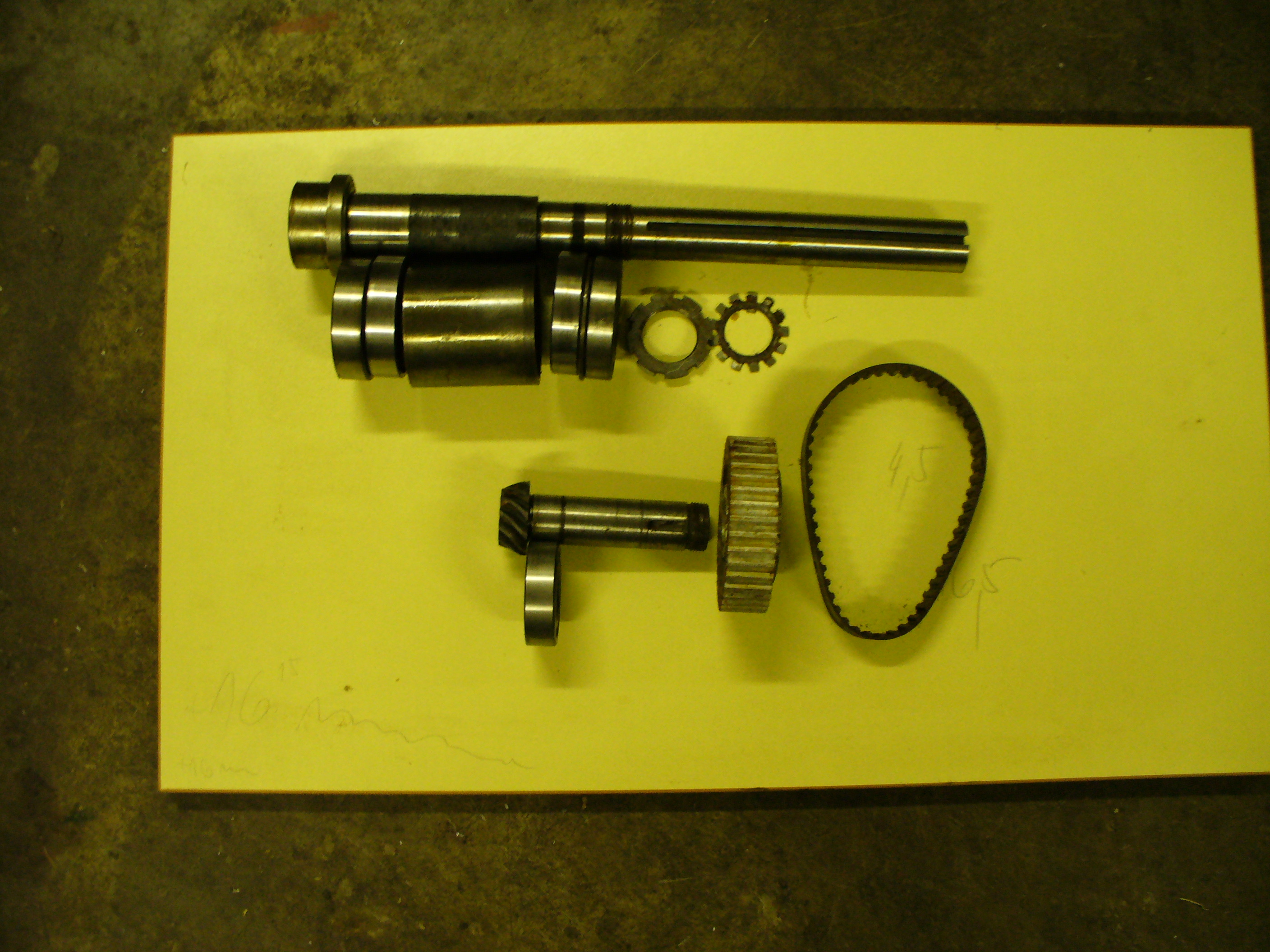

Na svoje cnc mam taky hřídel vřetena iso40 s fa2u ,a ted jsem ještě pořídil pro větší otáčky zrychlovací hlavičku .Převod 1/5 ,max. otáčky 15000za min. kleštiny er20 do 13mm.Nemáte někdo z tou zrychlovací hlavou zkušenost?
