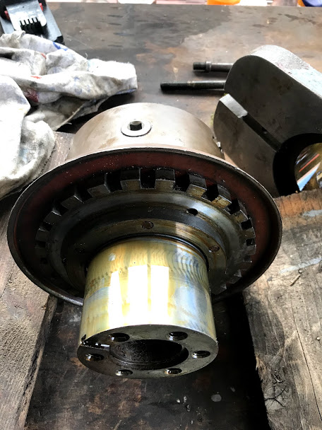

21. 10. 2018, 1:27
Ahoj, může někdo poradit jak shodit z této děličky univerzálku?
Zdenek Valter
Příspěvky: 5475
Registrován: 9. 1. 2009, 5:16
Bydliště: Ústí n. L.
21. 10. 2018, 2:00
Podíval bych se například zubařským zrcátkem nebo jenom zrcátkem do mezery pod univerzálou jak je univerzála přišroubovaná.
