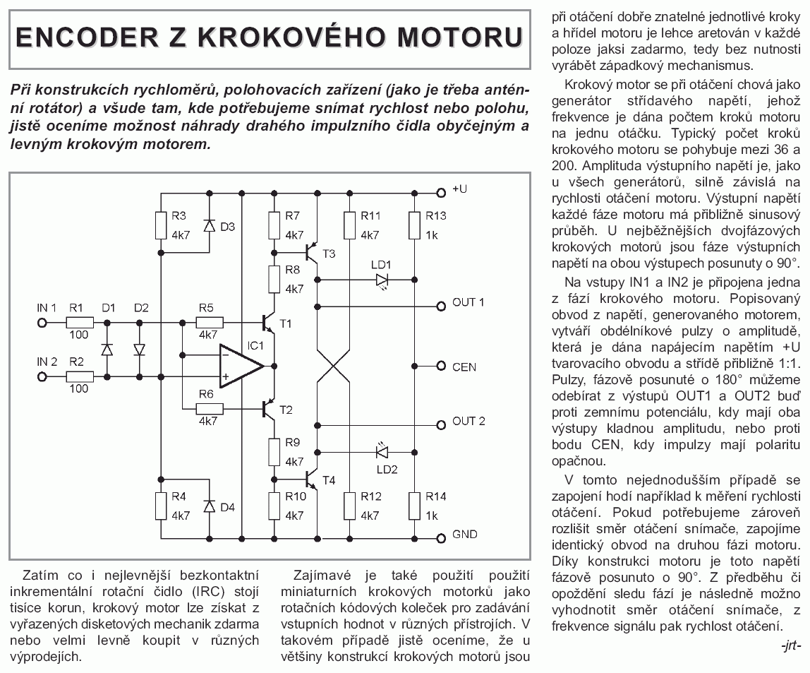

K těm otočným enkoderům: kamarád použil malý krokový motor, otočením se naindukuje signál A-B, vinutí jsou o 90 stupňů... Má to na ovládání hlasitosti v zesilovači :) A jelikož vyndal segrovku z osy, dal za osu mikrospínač, má zároveň zatlačením čudlu i tlačítko... :) Jen jako inspirace...

Zde je zapojeni snimace pro jeden signal ( je nutno 2x ) pro enkoder z krokoveho motoru.
Zapojeni je z "casopisu" 2/2004, ktery na svych strankach vydaval SILIKONBRAIN.
Pavel Urban

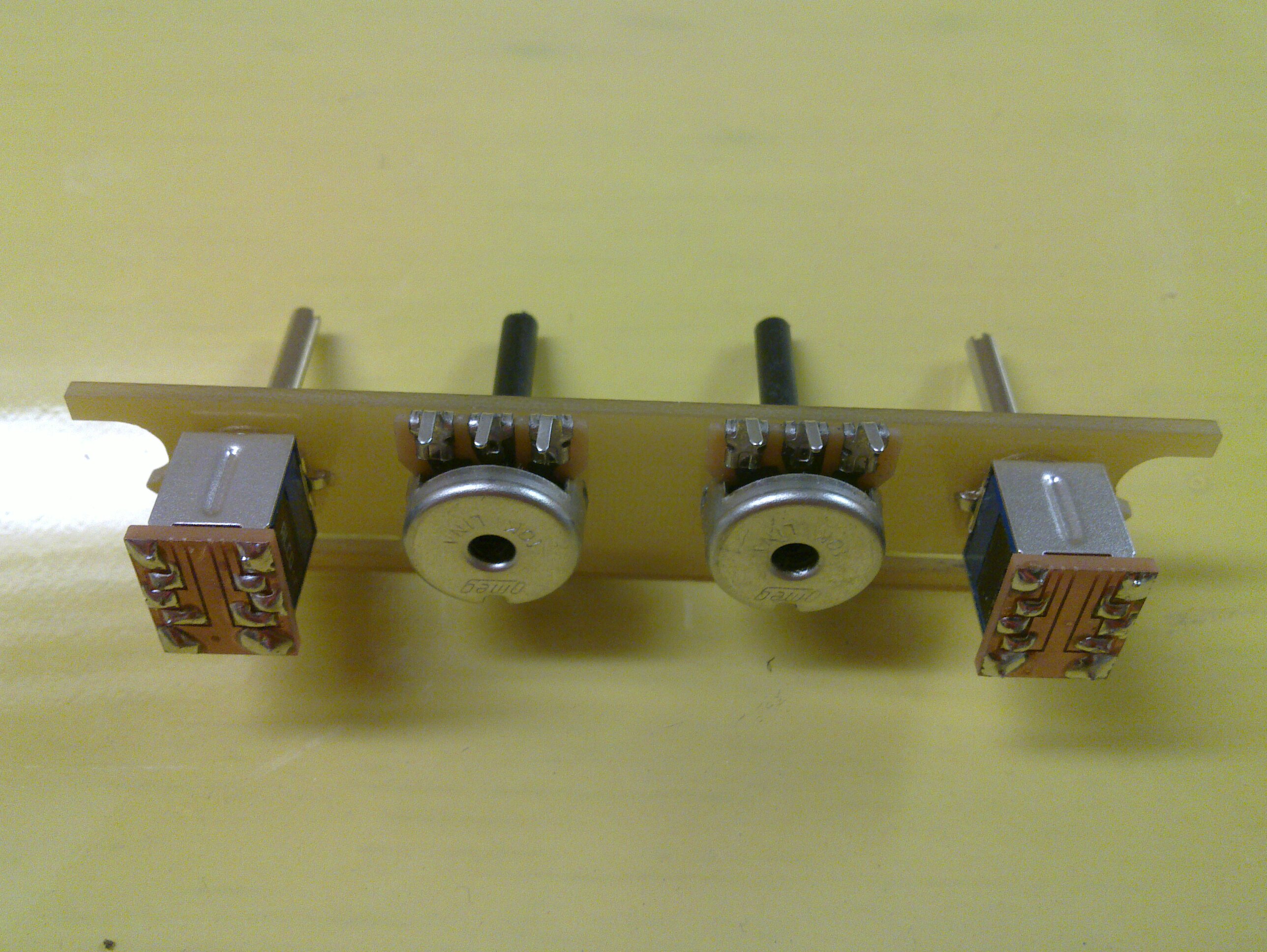

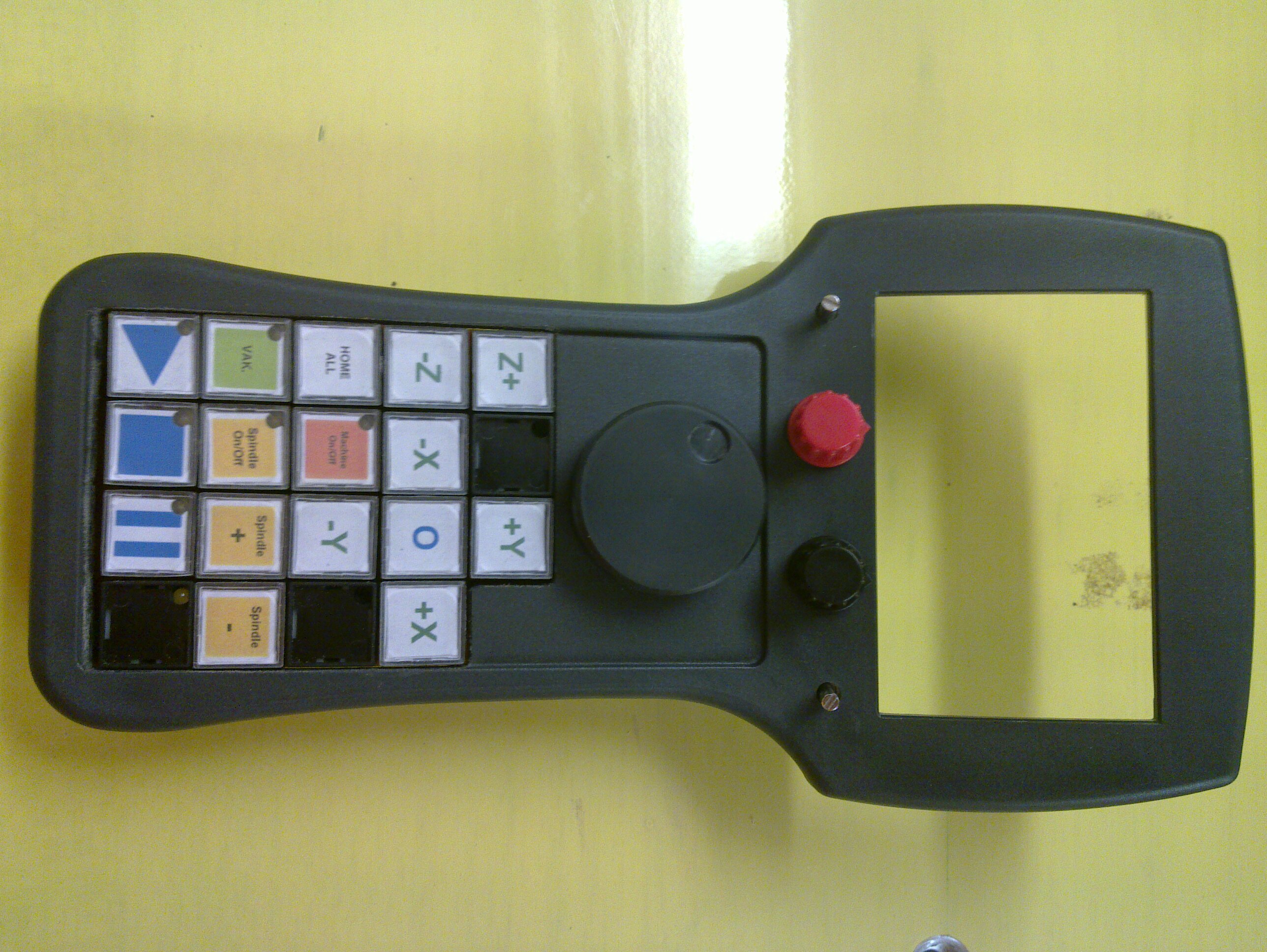

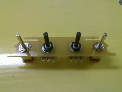

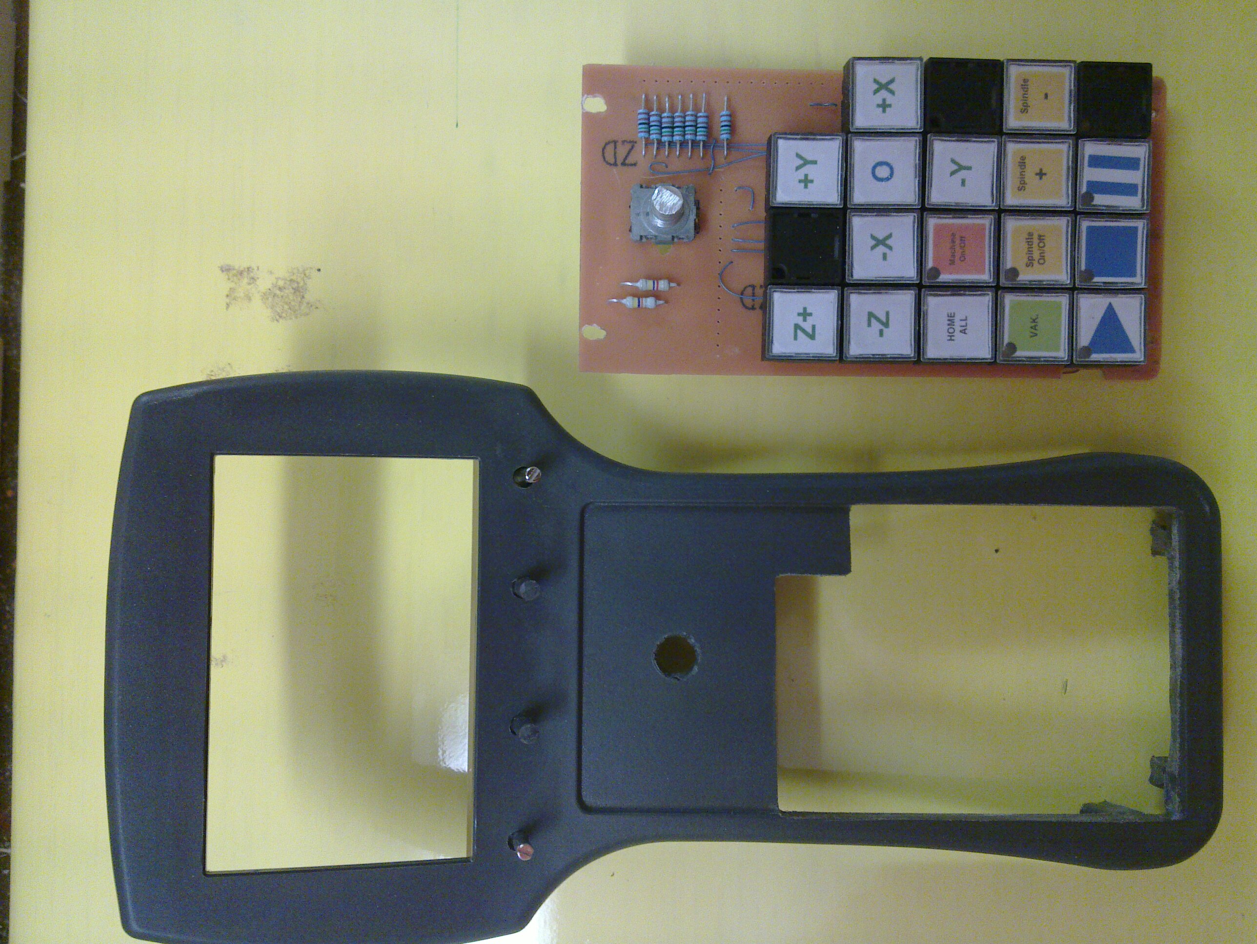

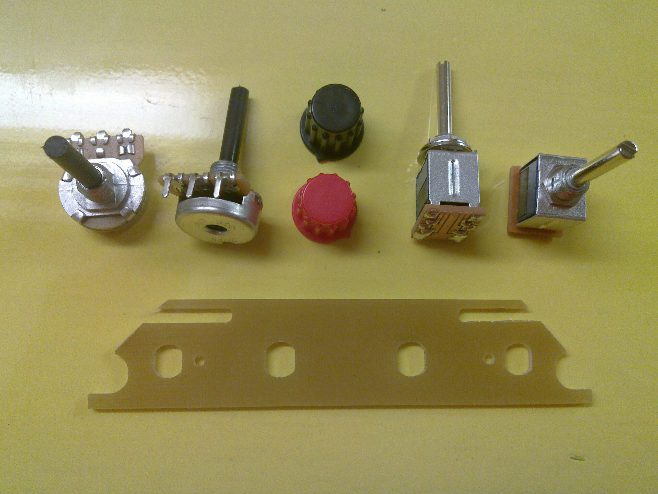

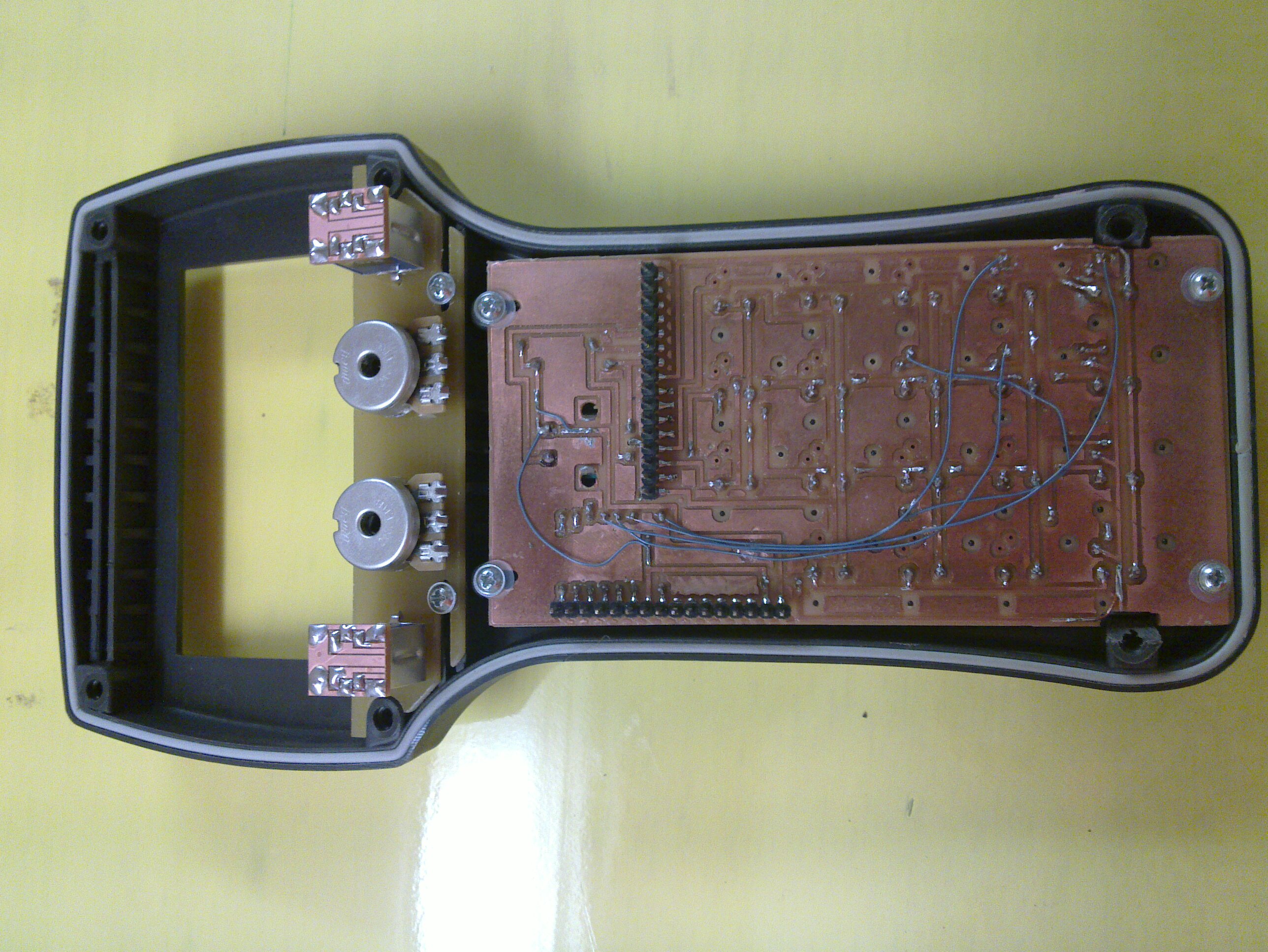

Tak jsem zase trochu pokročil a už se to začíná blížit ke konci. :) :) :)
Martin

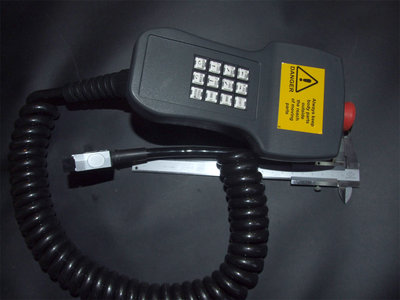

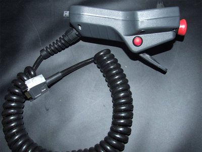

tak mi to nedalo a take jsem si sehnal slusnou krabicku ... TEENSY 2++ uz je take na ceste
Příspěvky: 8892
21. 4. 2011, 6:20
.xxx. píše:tak mi to nedalo a take jsem si sehnal slusnou krabicku ... TEENSY 2++ uz je take na ceste
zajímavé co je to zač?
.xxx.
Příspěvky: 433
Bydliště: cz
21. 4. 2011, 6:54
RaS píše: zajímavé co je to zač?
ani nevim - sehnal jsem to pred casem na ebay asi za 10 $
ma to osazenou stopku, dve bocni tl. a klavesnici, na spodku je vyklapeci oko(hak) na uchyceni + to ma suprovej masivni kabel - ten je na tom to nejlepsi
