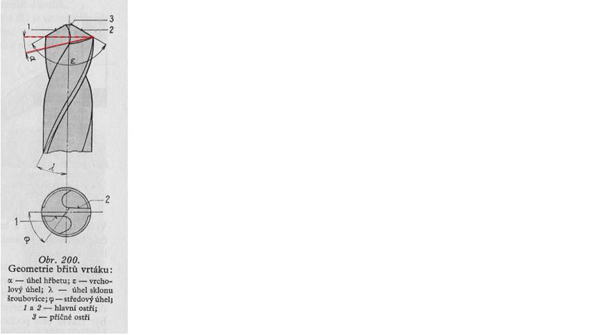

Nakonec jsem nevydržel a před pár měsíci koupil v akci u UNI-MAXu ostřičku GRAVE MECU3.
Po rozbalení se z ní vyklubala ZHEJIANG PP-U3
První a zatím jediné co odešlo, bylo 50W trafo pro 12V halogenovou žárovku (typ ZTC od ZHONGSHAN) Bez přemýšlení o opravě bylo nahrazeno za TREL-YT60 od polského INDELu (koupeno v GESu http://www.ges.cz/cz/trel-yt50-GES07506917.html" onclick="window.open(this.href);return false;).
Zasekl jsem se u broušení vrtáků:
Neřekl bych, že ten přípravek je vyloženě špatnej. Samozřejmě to bez jakéhokoli návodu jak ho používat (nastavit úhly kloubů) byla hodně makačka na představivost, aby bylo dosaženo správných úhlů břitu.
Úhel vertikálního kloubu ostřičky dle mého názoru nemá vliv, takže jsem ho nastavil na 0°. Prisma upínače vrtáku svírá s osou otáčení úhel 45°, takže jsem horizontální kloub nastavil pro vrcholový úhel 118° dle 118° /2 – 45° = 14°. Po ověření teorie (nezdařilo se) jsem přišel na to, že lze nonia (stupnice kloubů) otáčet. Následovalo seřízení a aretace nulové hodnoty nonia.
Nejdéle trvalo přijít na to jak docílit správného úhlu hřbetu alfa 10°. Tento je dán poloměrem kružnice, který opisuje hřbet okolo osy kývání přípravkem (osy kleštinového držáku), brusný kotouč je tečna k této kružnici.
Po prolustrování internetu jsem narazil na to, že originální DECKEL S0 má na přípravku vyrytou stupnici (zřejmě znamenající průměr vrtáku v rozsahu použití ostřičky dle specifikace od 3 do 18 mm), podle které se vysunuje prisma držáku. Podobnou stupnici jsem našel i u některých jiných čínských výrobců (i když rozsah stupnice je u nich trochu podezřelý).
Tato stupnice ovšem na přípravku pro PP-U3 chybí
A asi i proto mi trvalo tak dlouho přijít na to jak přípravek korektně použít.
NEMÁTE NĚKDO DOMA PŘÍPRAVEK SE STUPNICÍ, Z KTERÉHO BY ŠLA JEJÍ POLOHA A MĚŘÍTKO ODMĚŘIT A SKYCU SEM VYSTAVIT.
