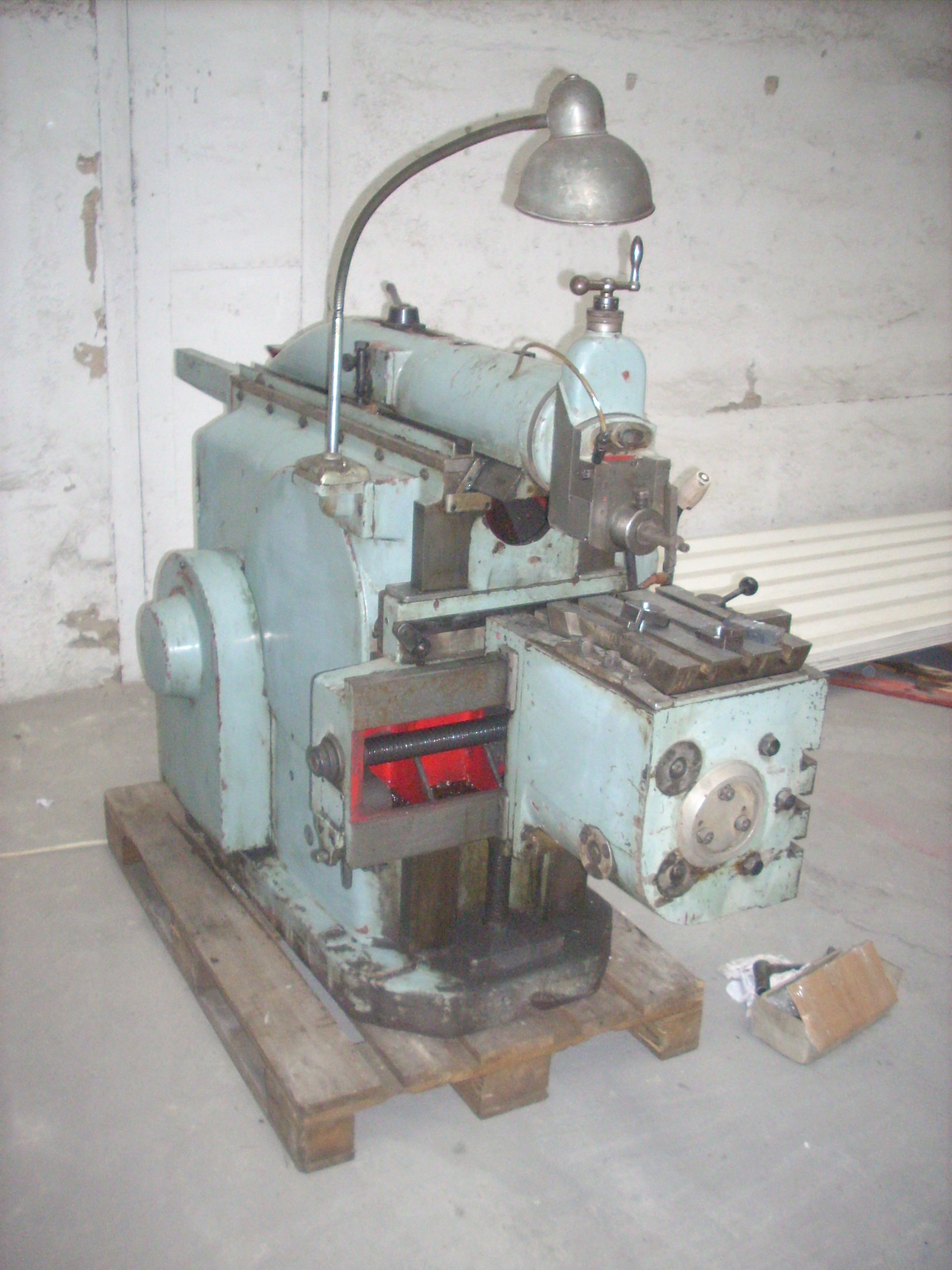

Posilam fotky meho noveho mazlika. Stroje mam zatim na paletach, protoze je jeste budu stehovat po hale. Tento tyden snad bude finalni rozlozeni a budu moct konecne vse usadit na misto.

Zatim bude potreba opravit odklapeni hlavy a vymenit bowden, ale to pocka. Zatim mam spoustu jine prace se soustruhem (zaskrabani predniho loziska), kompresoru a na lesticce. Pak se chci vrhnout na nastrojovou brusku KSU 250 co mam od capumpora. Skoda jen ze toho casu neni vic

Máš trochu jiné upínání nože než mám já, já mám klasiku na hoblování, tohle je varianta na píchání drážek a v tom je až pak nějakej držák nože
já mám jednoduchou kolmou kostku, tohle je s naklápěním, sice mě to k tomu kdysi ten borec nabízel, ale nějak jsem to zasklil, ta kostka jde normálně vyměnit. Když jsem to kupoval tak tam byl na stroji namontovaný 250mm svěrák, no krasavec k pohledání. Když jsem pak pro obrážečku dojel s náklaďákem tak svěrák byl fuč, takže to mě docela nasralo

Ano je to presne jak rikas. Drzak na noze je pro srouchani drazek a pro hoblovani k tomu nebyl
Mam k tomu jeste bednu dalsich uchytu pro mensi noze a uhelniky pro uchyceni obrobku. Ten druhy drzak budu muset pozdeji vysoustruzit.

Na tom tvým držáku se mě zdá příliš vysunutý nůž, to nebude dělat dobrotu, bude to chvět. Na mém se nůž opírá o klapačku a taky někdy drnčí.

Ahoj všem posílám odkaz na mé stránky kde mám info o mé obrážečce, která už maká jako cnc frézka, snad se to bude někomu pro inspiraci hodit http://joskapilot.webnode.cz/cnc/" onclick="window.open(this.href);return false;
