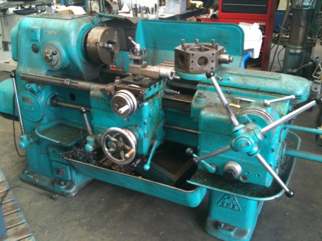

soustružník píše:Teď mi došlo, že na začátku je dotaz na soustružení kuželů vyosením revolverové hlavy. Bohužel kužel na R 5 nejde udělat prakticky nijak, hlava vyosit nejde, ale hlavně mu chybí pomocný suport, což je dost používaná věc. I když R 5 není špatný, má obrovský točný průměr a mimořádnou tuhost, tohle by mne od něj zaručeně odradilo. Možná je ale v SK situace horší, přece jen tam je strojní park většinou novější a chybí starý mašiny za pár korun.
Mám doma sústruh R5, a trochu ťa musím poopraviť. Dĺžka celého stroja neni 3m ale 2,5m aj s motorom. Bez vyčnievajúceho motora (doma motor môžeš strčiť napr. pod stôl) je to asi 2 metre. Pomocný suport ide nahodiť na hociktorý stroj, aj na R5, takže jeho natočením idú robiť aj kužely. . Prikladám fotku. Kužely idú robiť inak aj kuželovým pravítkom. Motor má pôvodne nie 8,5 kW ale 7,5 kw a ja ho mám už vymenený za 5 kW, bohate postačuje. Tento stroj má oproti hroťákom aj mnoho výhod popri nevýhodám čo si popisoval. . Revolver je dobrej v tom, že můžu mít na něm trvale daný napr. navrtávák, kužel pro vrtáky a hrot špičku, nemusím to furt přehazovat, výmena nástroja pootočením hlavy je 1 sekunda., dalej umí strojní posuv revolverovýho koníka, což u univerzálu nejde, to je velmi dobrá věc oceníš pri vrtání väčších priemerov. Dalej 6 nastaviteľných dorazov pre nožový suport, 6 dorazov pre revolverový suport, nonius s presnosťou 0,05 mm na posuv osových nástrojov revolverového suportu. Hodnota otáčok ide predradiť aj za chodu stroja, aj rychlosti posuvu sa dajú radiť v špone v plnom zábere. Kryty loží zabraňujú zasieraniu loží hlavne pri obrábaní drobivou trieskou, u väčšiny sústruhov tieto kryty nie sú. Motor je prevodovaný iba ozubenými kolesami, nie sú tam remene ktoré bývajú častým zdrojom poruch, vyťahajú sa, roztrhnú, šmýkajú pri znečistení olejom. Navíc je ten soustruh neobvykle tuhej, takže snese hodně velký úběry, limit je jen v noži a odvaze soustružníka :-)
