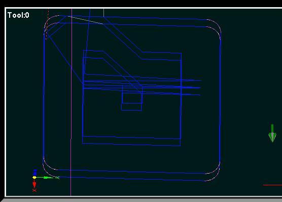

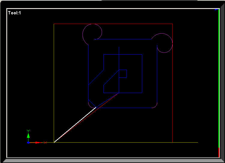

Tak řešení je jednoduché, teda aspoň u mne, CONFIG - GENERAL CONFIG a položka IJ MODE (pokud otevíráš soubor čtverec) přepnout na INC a oblouky jsou tak jak mají být a pokud tvůj soubor FM1 tak zas přepnout na ABSOLUTE.

Zkus poklepat na post - Úpravy - CNC-info - Slova-1 a zkontroluj jestli nemáš zatrženy sloupce UNS_V pro ARC-X, ARC-Y, ARC-Z.
Pro přesnost zatržítka tam být nemají.
