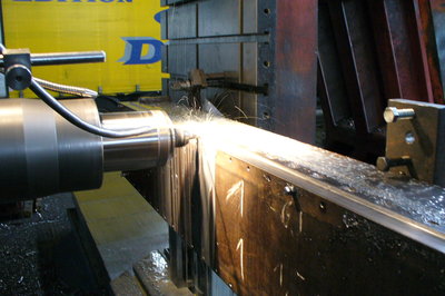

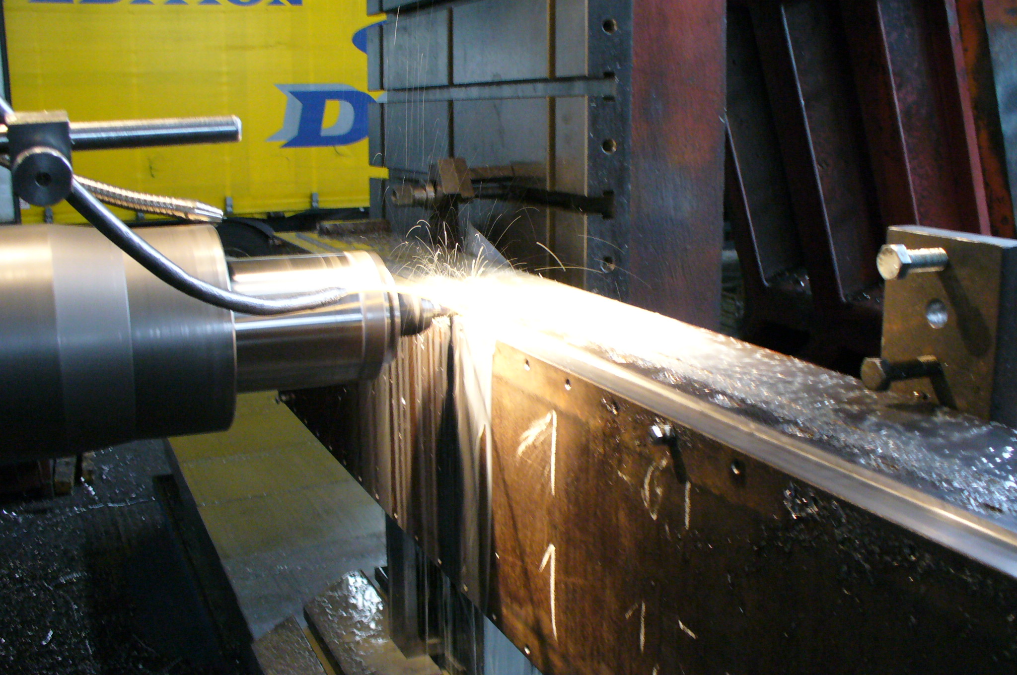

Když se to včera měřilo sondo po obrábění prohlo se to v půli o 2stovky což v pohodě přetáhnu. Obrábění pod lineár,původně jsem to chtěl aby to obráběly kotučovou frézou,ale nechtěli sundavat úhelníky tak se to dělalo stopkovou tvrdkovovou 16mm,větší průměr prý neměly.

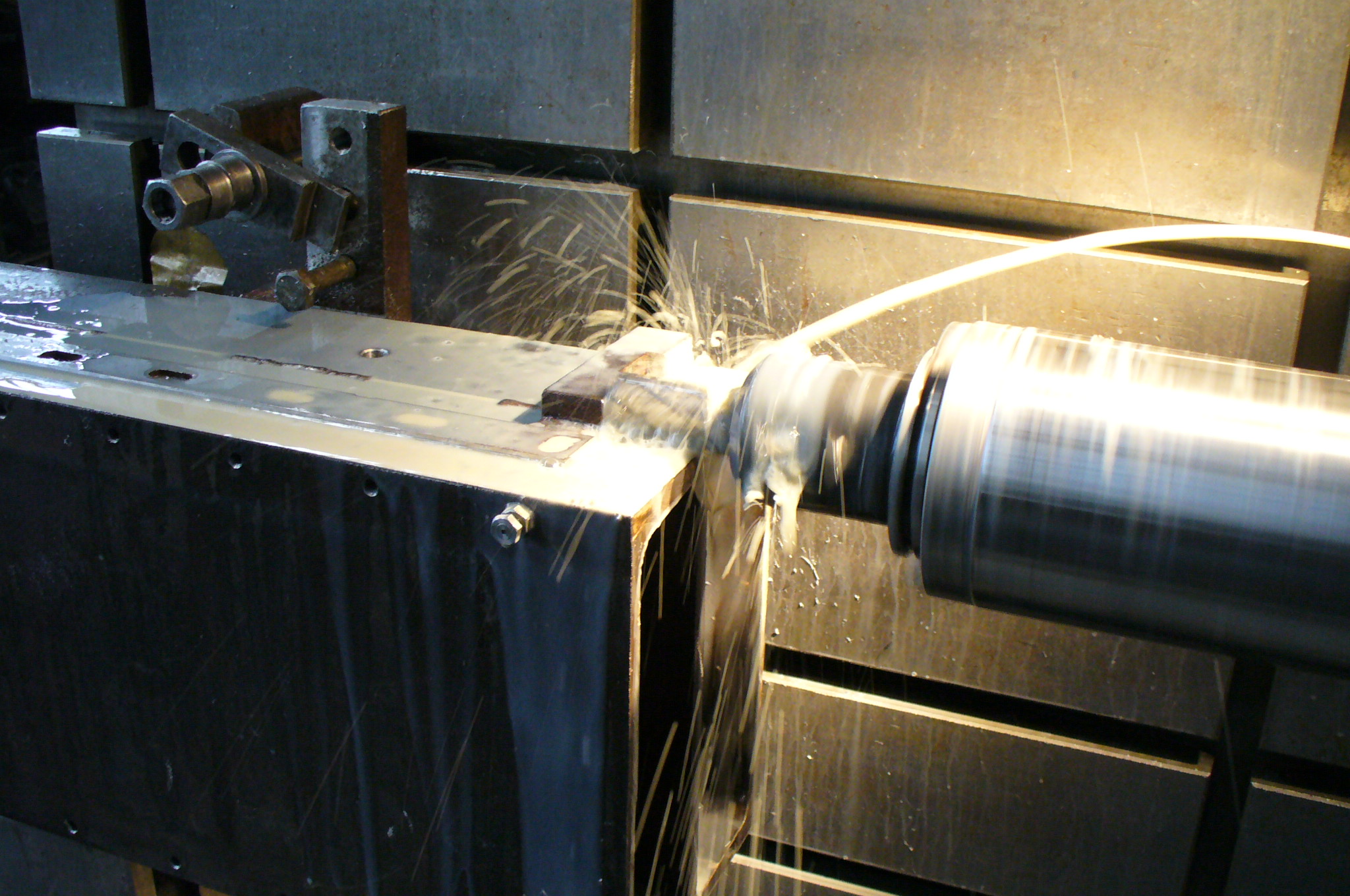

Obrábění ploch na držák kul.šroubu.

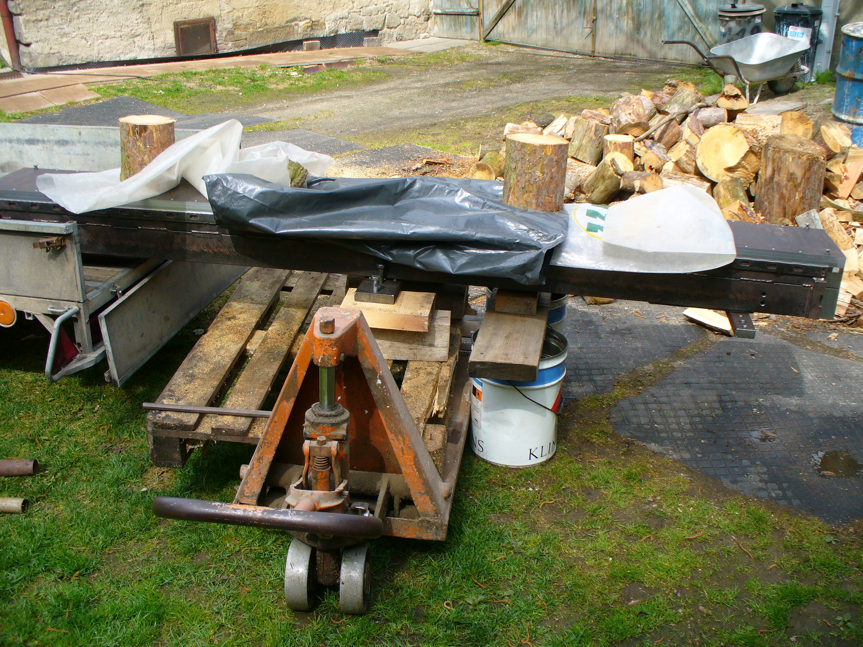

Cena obrobení 4500kč+ :D dph :D ,příště mě už vyženou,aby se dávalo na mašinu něco jenom na 2,5 hodiny to se prý nevyplatí.Take možná bude i broušení.Sundavání z vozíku pomocí těžké techniky. :D

Tvl, to je za babku. To jsi měl celkem radost ne? Obvykle si berou firmy slušný příplatky za přípravu a nadrozměrný výrobky + zdržení výroby.
Jinak slušnej macek, a nebrus to, máš to na dřevo :) (ale jak chceš)

Uz nekolikrat ses zminil o setinach,,,, svarence primo pri obrabeni umi chodit i v milimetrech :D , to ceho jsi dosahl je naprosto dokonale a je to nepresnost toho stroje ktery to obrabel. Anebo jste to merili primo na nem a je to krive podle toho jak je krivy ten stroj takze krive to je,, jen o tom nevis :D .
Mne ale spise zarazi ze tak naslaplou vec pak chces zabit rizenim s krokovymi motory.

Co se týče ceny jsem ,spokojenej.Co se týče nadrozměrnosti,tak prý tak malý věci skoro nedělají a celková doba od uvázání lože na jeřáb,aby se to dalo na mašinu až po sundání z mašiny to bylo necelé 3hodiny.Nejdéle trvalo upnutí a aby se to nepřešponovalo.Celou dobu jsem byl pro jistotu u toho. Měřilo se to na mašině sondou,jak rovnoběžnost ,tak prohnutí.Svařenec byl celkem rovný ,takže se s "u" odebralo asi 0,5mm z každé strany všířce 34mm a by byla plocha obrobena po celé ploše.Obráběný to bylo horizontce WHN 13CNC celkem nový mašině, tam by nějáká přesnost mohla být.Když jse lože svařoval ,tak vnitřní výstuhy jsou přesně napasovany,každá zvlášt broušená na hranový bruscem.aby tam přiměřeným tlakem zapadla. Pak jsem celý svařenec to chvilku "vybroval" pneumatickou zbíječkou zakulacenym majzlíkem. Ale to bylo jen promůj pocit. :D Při svařování "u" to bylo nabodováný "teplo proti teplu"a vařený zrovna tak a navařování pásoviny s okénky taky tak.Docela rasovina pořád to otáčet pajcrem.Dělal jsem pokusy s 3f krok.motor. a docela to šlape ,a hlavně zapojení s pomocí gravosu a boží zvládnu sám.Serva je už pro mě vyšší level.
Josef
Příspěvky: 5682
26. 4. 2012, 8:11
Jan Danda píše:Obráběný to bylo horizontce WHN 13CNC celkem nový mašině, tam by nějáká přesnost mohla být.
Pokud to lože na tu třináctku bylo broušené u nás, tak přímost v celé délce není horší jak 0,015 mm (zpravidla pod stovku). Měřili to sondou, to tam nemají hodinky? Nejlépe tisícinové. 1500,- na hodinu i s výpalným pro stát je dobrá cena. Tak ať ti to funguje jedna radost.

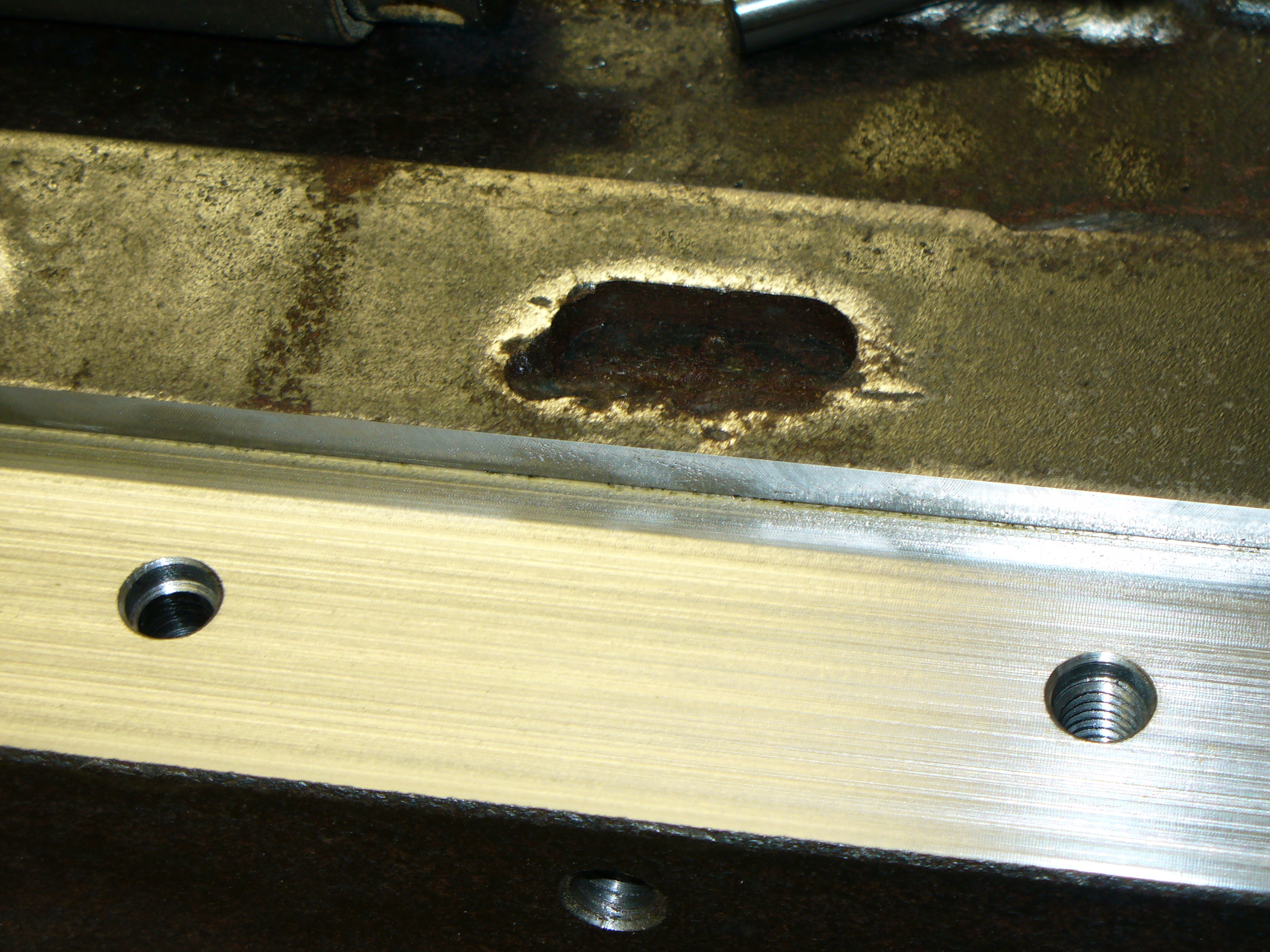

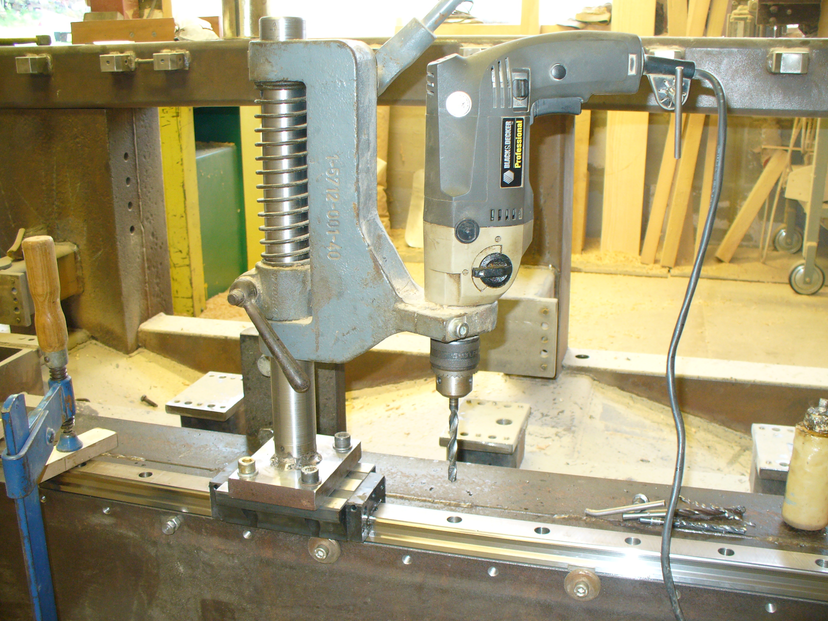

Vrtáni děr pod lineáry. :D

Inspirace od Josefa.

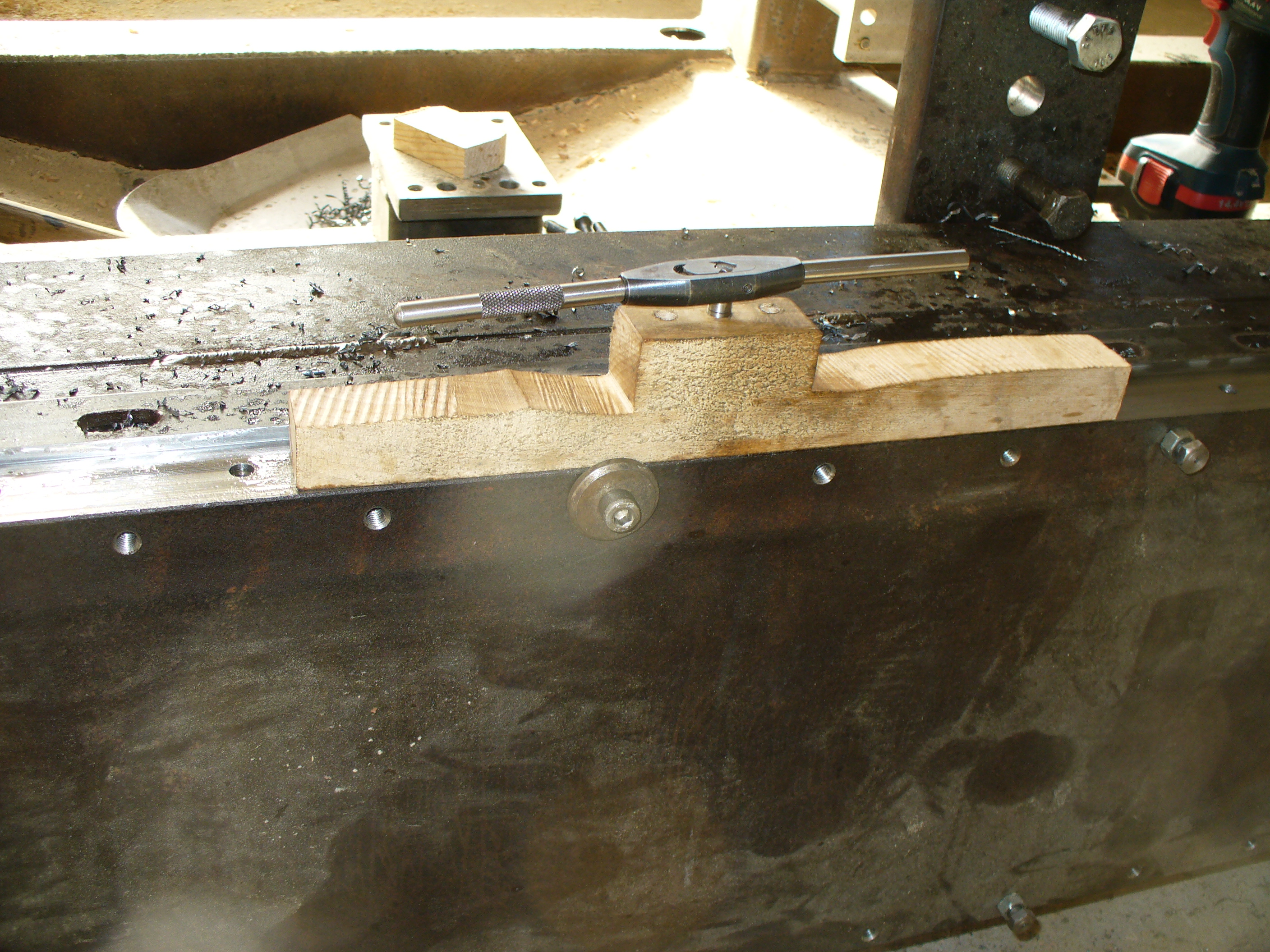

Řezání závitu. :D

No teda nechtěl bych :D Když si vzpomenu kolik jsem já udělal ručně závitů tak mě berou všichni čerti.
Jinak super a už se těším až to zapojíš.
Příspěvky: 7589
3. 5. 2012, 7:33
řezání závitů - závitník do ruční vrtačky za čtyřhran, šmajdá to ale ruka se poddá, kolmost pomocí toho dřevěného hranolku
můžu ti půjčit el. ruční závitořez, reverzuje otáčení podle směru tlačení
fandím a držím palce
docela bych se přijel podívat až to bude jezdit
Jan Danda
Příspěvky: 1137
Registrován: 8. 7. 2009, 9:55
Bydliště: jarpice
3. 5. 2012, 7:43
Díky za nabídku,radši to udělám ručně,mam v tom větší cit.Kdybych zalomil závitník, na frézku to nedám.Na loži už zbývá jenom 34děr a závitů.Zatím jsem udělal na frézce něco přes 300 závitů, převážně ručně.Počítám ,že jich ještě tak 500 bude. :D
Příspěvky: 7589
3. 5. 2012, 9:16
Jan Danda píše:Díky za nabídku,radši to udělám ručně,mam v tom větší cit.Kdybych zalomil závitník, na frézku to nedám.Na loži už zbývá jenom 34děr a závitů.Zatím jsem udělal na frézce něco přes 300 závitů, převážně ručně.Počítám ,že jich ještě tak 500 bude. :D
ty jsi blázen......
