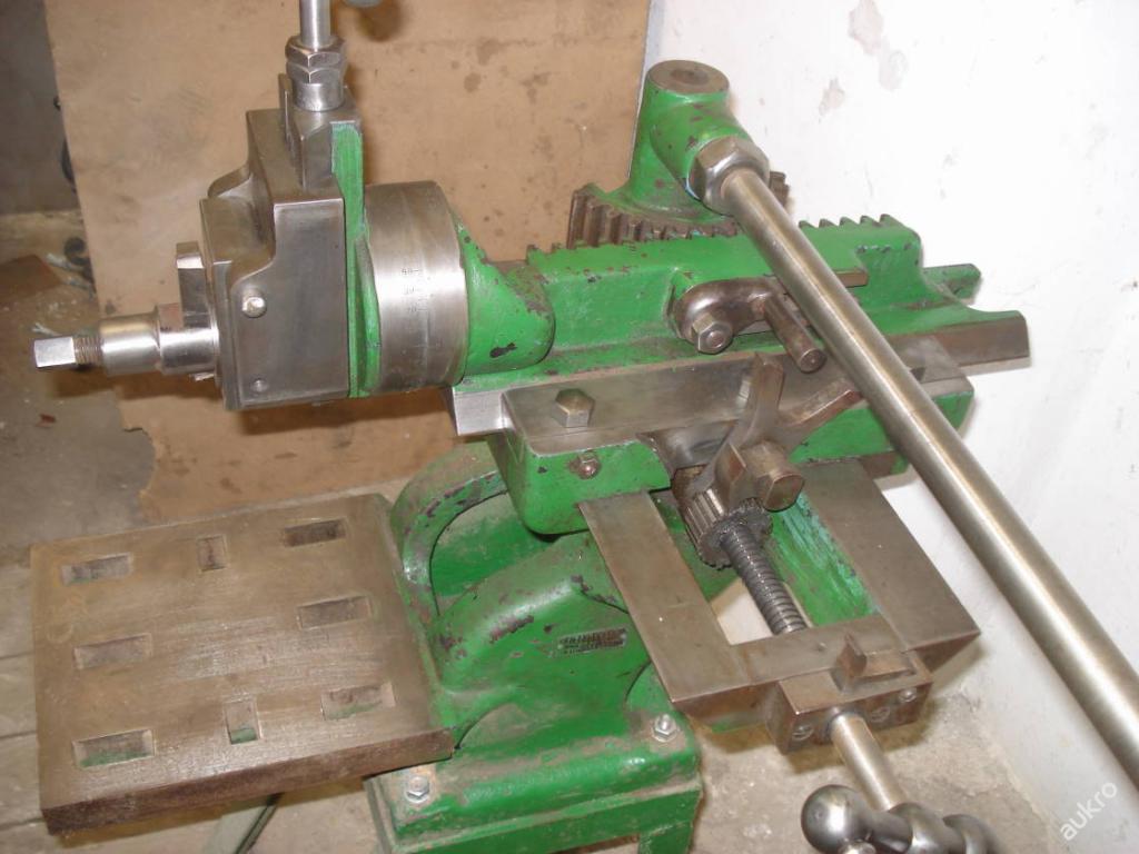

Zajímavej kousek. Vekej nebude, tipuju že stůl určitě 200x200 nemá. Jako dekorace super, ale na práci moc nebude, nevidim ani že by měl přestavitelnej stolek. Já jsem pořídil nedávno se štěstím tenhle viz fotka. Taky z aukra, ale cena byla uplně jinde.Francotirador píše:Mmm tohle by se mi líbilo http://aukro.cz/prodom-hoblik-i2317156539.html
Jen ta cena by mohla být přijatelnějšíZajímalo by mě jak je to velký (teda spíš malý).
Tome na štítku je typ MS 200 r.v.1948 Spojené továrny na obráběcí stroje ČSR. Později se předpokládám obrážečka vyskytovala jako HO20 TOS Holoubkov. Stolek má 200x200 je vertikálně výsuvný hřebenem cca 120. Podélný posuv je i strojní. Smykadlo má dvě rychlosti (s předlohou/bez předlohy) a plynule nastavitelný zdvih. Hmotnost odhaduji cca 80kg. Bohužel marně sháním nějakou dokumentaci nebo alespoň stránku z katalogu strojů. Nedělám si iluze o výkonnosti, ale na menší věci snad bude dobrej a doufám, že půjdou dělat drážky do řemenic na což si vyrábím držák nože. Docela dlouho se mi tenhle strojek líbil, ale moc často se neobjevuje a když někde vyplaval tak v mizerným stavu za těžký prachy, tady jsem měl z pr.... kliku.tom ltr píše:Zbýno to je krásná mašina..dej nějaký bližší info..výrobce a ttd.. díky

Je to jen dvoulist z katalogu, navíc až z roku 1955.
Obrážečka maká jako bejk, teda spíš telátko
Natočil jsem krátké videjko. Hloubka záběru 1.5 mm, ale použil jsem kudlu se skloněným ostřím 45° takže šířka třísky je větší, nastaven nejjemnější posuv. Nastavit se dají stejně jenom tři
Včera jsem zkoušel i drážku a s citlivým přísuvem šla cca 7mm široká.
