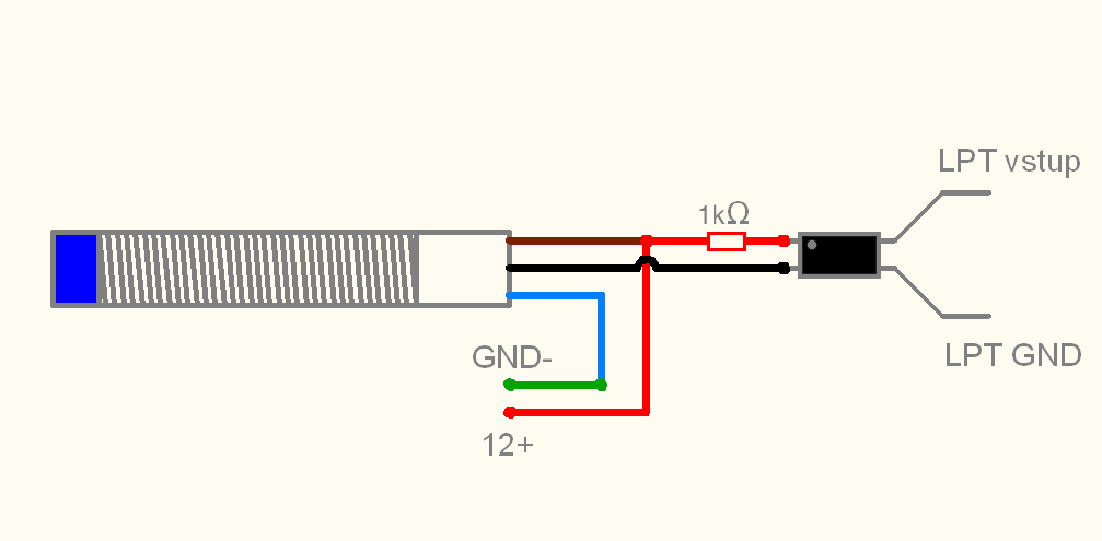

Ještě mám dotaz: Zapojení indukčních snímačů.. mám černý, hnědý a modrý drát, ale jen dva vstupy a zem. Poradí někdo co kam přijde?

Gfx23 píše:Ještě mám dotaz: Zapojení indukčních snímačů.. mám černý, hnědý a modrý drát, ale jen dva vstupy a zem. Poradí někdo co kam přijde?
Snímače z cncshopu
Zdravím, hledal jsem informaci jak zapojit indukční snímač na paralelní port - podobný jako máš ty a to mě zavedlo až sem i když tu není řešení... Pak jsem našel funkční řešení někde v hlubinách googlu, tak nevím jestli ti to ještě pomůže, nebo alespoň někomu, kdo bude bádat stejně jako já... (kdyžtak nahoď tvoje řešení jestli jsi nějaké objevil - budu rád)
  • Je potřeba externí napájení pro snímač. Já mám 12V.
  • Dle návodu SSR - polovodičové relé. Já jsem použil optočlen LTV817C co byl v šuplíku, protože relé jsem zrovna neměl, ale funkce je podobná a nespíná se žádná velká zátěž, tak je to asi jedno... optočlen chráním odporem 1000ohm, protože je jen na 6V a externí napájení je 12V...
  • Pak už jen připojit zbylé dva kontakty optočlenu. Jeden na zem - (GND) LPT portu a druhý na určený vstup LPT a je to :)
Jestli je to správné řešení nebo ne nechám na ostatních každopádně na stole mi to funguje.
Upravené zapojení na 1kOhm
Naposledy upravil(a) DemX dne 23. 5. 2012, 9:55, celkem upraveno 1 x.
ledvinap
Příspěvky: 792
Bydliště: Plzen
23. 5. 2012, 9:43
DemX píše: Já jsem použil optočlen LTV817C co byl v šuplíku, protože relé jsem zrovna neměl, ale funkce je podobná a nespíná se žádná velká zátěž, tak je to asi jedno... optočlen chráním odporem cca 150-220ohm, protože je jen na 6V a externí napájení je 12V...
[*]Pak už jen připojit zbylé dva kontakty optočlenu. Jeden na zem - (GND) LPT portu a druhý na určený vstup LPT a je to :)
Ten odpor mas moc maly. Vr je maximalni zaverne napeti, tobe jde o to, aby proud optoclenem byl mensi nez 50mA (If). Na optoclenu ubyde 1.2V, takze pro 12 to vychazi (12-1.2)/0.050 = ~216R. Pro spravnou funkci staci daleko mensi proud, osobne bych pouzil treba 10mA - odpor cca 1kohm.

ledvinap píše:
Fajn díky za opravu já tam měl něco kolem těch 150ohm a šlo to, ale pak se mi ulomila packa, tak je tam teď ten 220ohm a taky to funguje záleží jak dlouho ovšem ;) dám tedy víc. Dík ;)
