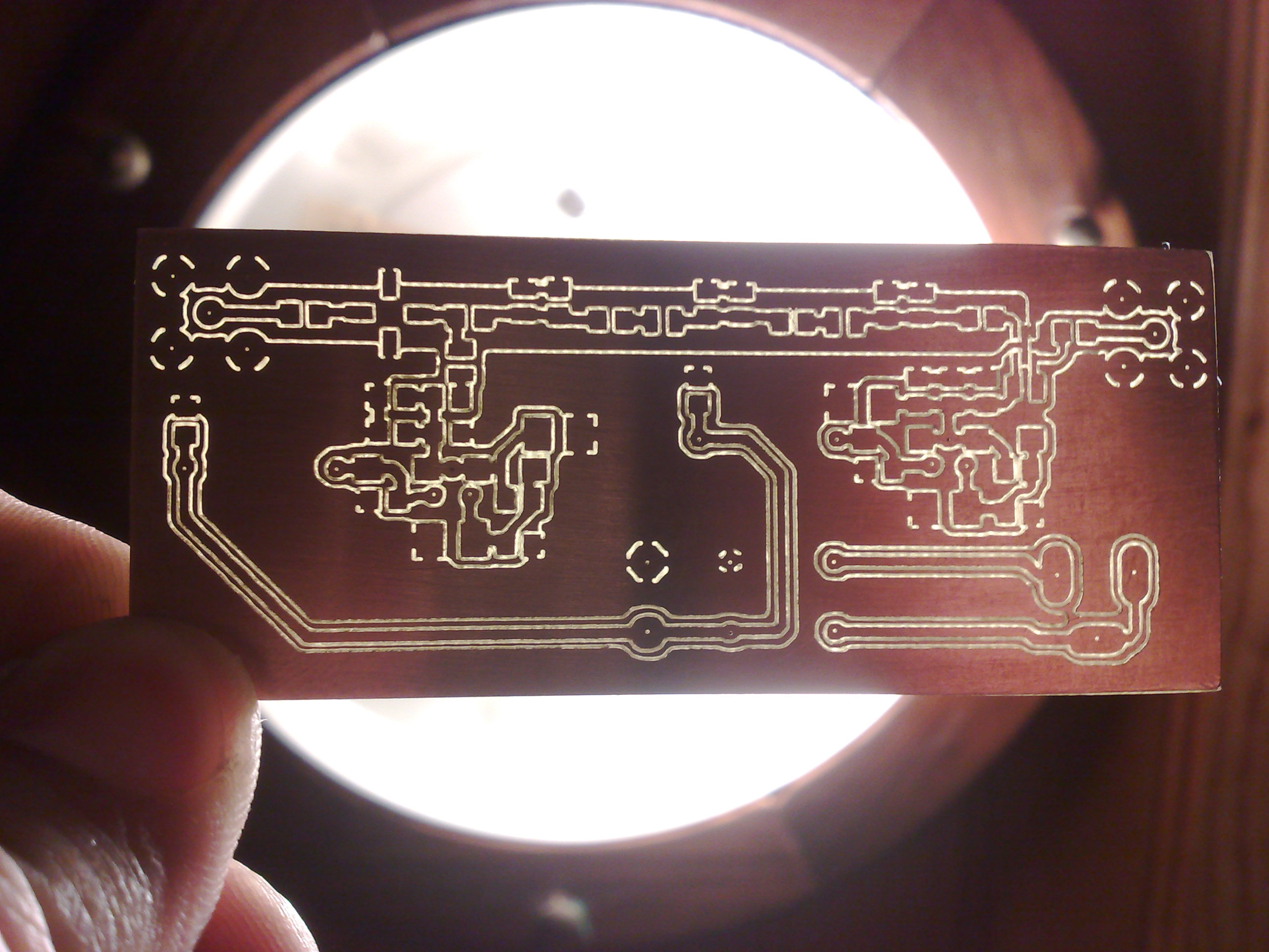

8. 3. 2012, 8:35
Kolki z vas by dali ruku do ohna za to, ze na drevenej masine nikto nevyfrezue SMD plosak ? :D drazka 0,2mm :)

Nejsou videt ty fotky jen toho plosnaku.Dej to lip.Zajima.Pat

na predchdzajucich strankach je toho vidiet viac
