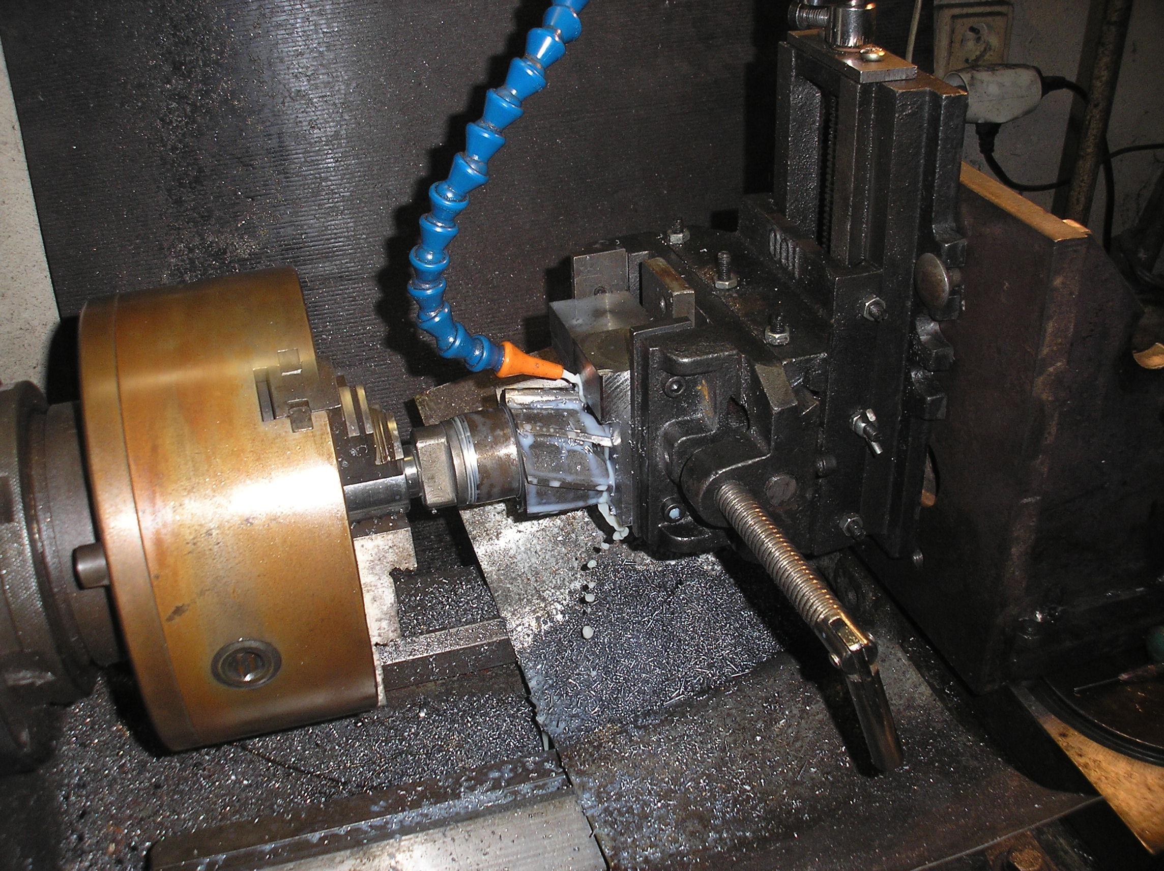

Jsem čerstvým majitelem soustruhu SN320x750 a chtěl bych ho dát do něakého slušnějšího stavu. Potřeboval bych vědět jaké olejové náplně tam patří a jestli by zde nebyl někdo tak hodný a nenafotil mi štítky , mám možnost si je vyrobit v práci. Ten velký s rychlostmi už jsem zde našel. Dík za info. PS: něaký manuálek by taky nebyl špatný

Zdravím,mám ten istý sústruh
,štítky nafotím len mi došly baterky vo foťáku tak ich musím nabiť,oleje som tam dal OL-22 do prevodovej skrine (asi 17l) a OL-46 do suportovej skrine,sú tam olejoznaky(sklíčka),a s tým manuálom je to horšie už ho zhánam dost dlho ale nič

Zdravím, díky za info. Pomalu dokončuji zběžnou renovaci, některé štítky už mám hotové, ale fotky určitě pošlete.Není problém ty štítky udělat víckrát.
Toho oleje je tam opravdu dost, já tam nalil cca 15l něakého oleje do soustruhu co jsem dostal. Maže tak je to OK
Teď mě ještě čeká nechat udělat novou matku příčného posuvu a pak hurá na první šponu.Později dodám něaké foto jestli to dokážu
