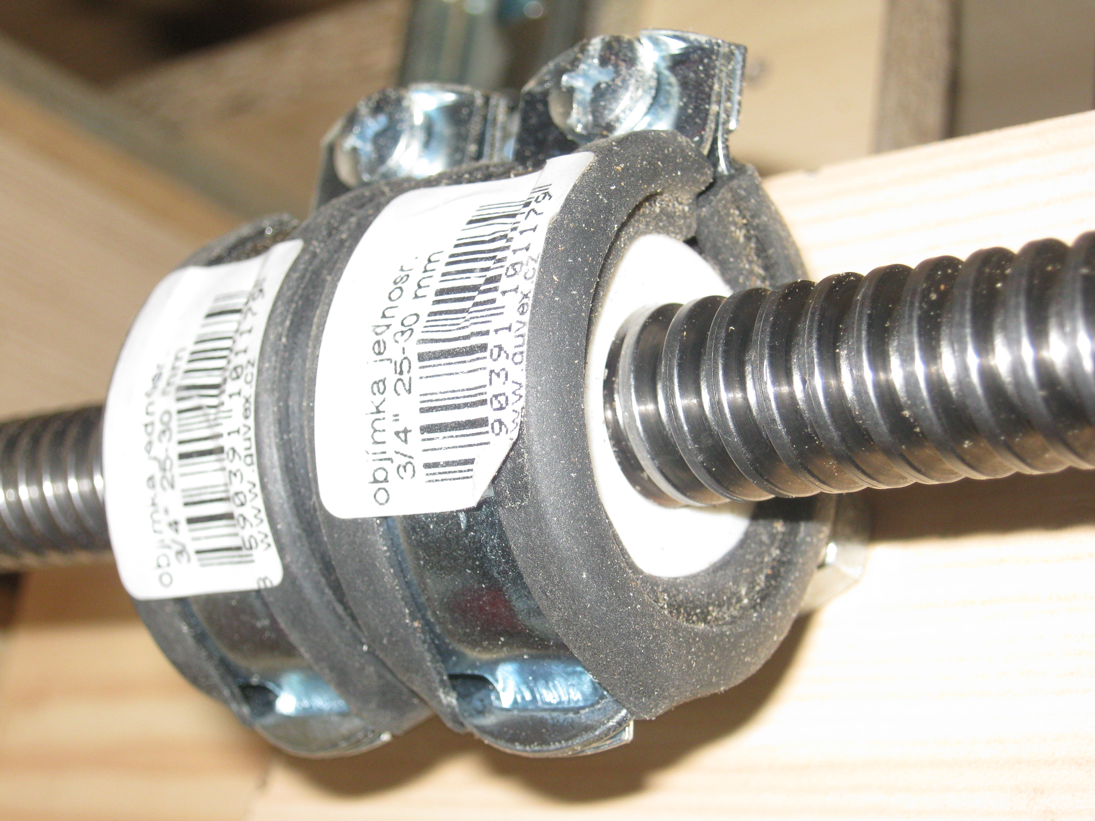

šuplíkové pojezdy jsou docela fajn, ale také jsem při procházení a přemýšlení nad uchycením matice hledal nějaké řešení a v Bauhausu jsem posléze narazil na objímky, které jsou dle mého názoru více než dobře použitelné...
Hodím sem pak fotografii, protože je to alespoň pro hobbíky řešení za pár korun - ta objímka stojí asi 20,-Kč.
Možná by se to mohlo někomu hodit...
edit: připojil jsem fotografie té objímky

s maticí na trapézu
s maticí na trapézu
