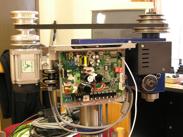

hobbyrobot píše:Přesně ten randál, který je na záznamu, mi dělala stolní vrtačka, když se nepatrně povolil červík, držící řemenici na ose motoru. Stačilo pořádně dotáhnout a byl klid...
Jak jsem uvedl, zvuk motoru je bez řemenu a bez řemenice.

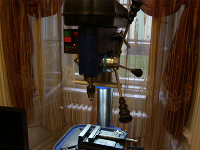

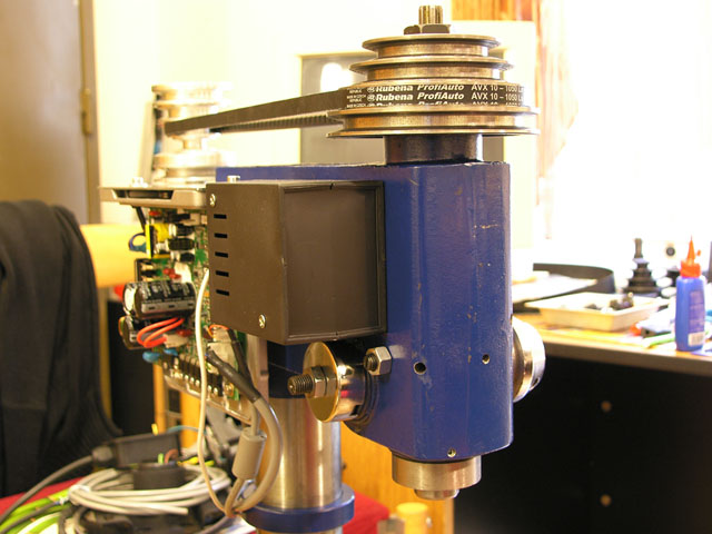

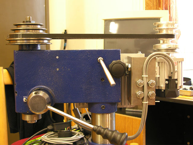

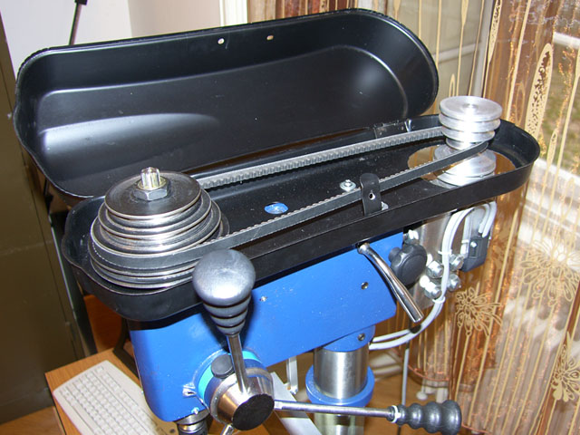

Předělávka je hotová.
přikládám několik foto.

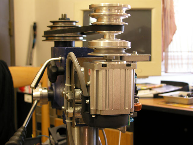

musel jsem vyrobit novou řemenici. Hřídel motoru je však do kužele a potřebné nástroje jsem neměl. Tak jsem nasadil novou řemenici na původní. Vpravo dole je vidět původní motor.

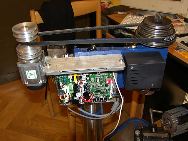

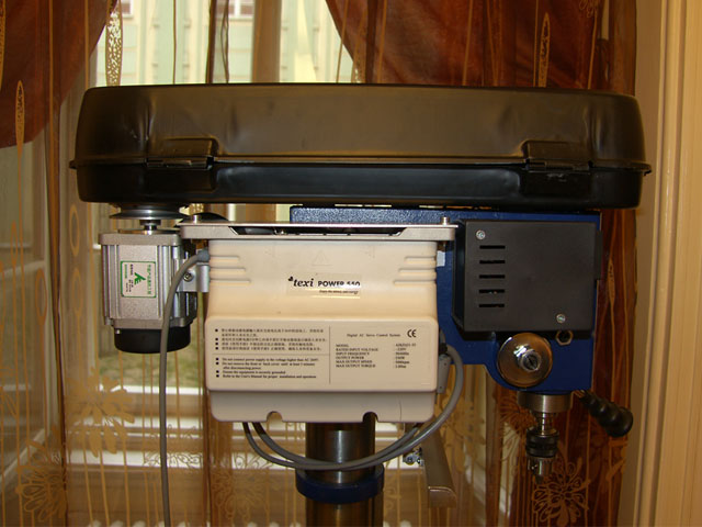

Pohled na řídící jednotku AC servomotoru.

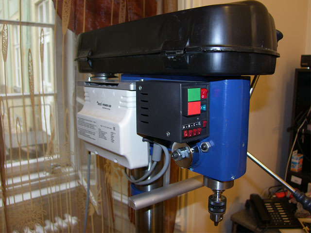

Pohled na budoucí ovládací skříňku.

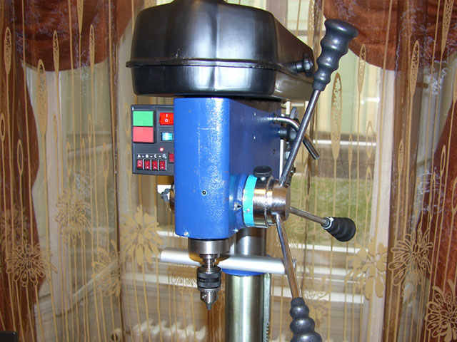

Osvětlení zajišťuje 36 LED.
Ovládání otáček je přepínači kódu BCD. Tím lze nastavit 16 rychlostí a v kombinaci s řemenem je celkem 64 rychlostí. Motor točí až 5000 otáček. Lze také měnit směr otáčení. Nyní je při vrtání klid. Ještě jedna taková změna. Po nastavení otáček a uvedení do stavu zapnuto zeleným tlacítkem se motor nerozběhne. Vrtačka je v pohotovostbim stavu. Sklíčidlo se rozběhne až po nepatrném pohnutí posuvu sklíčídla směrem dolů.
Tak, snad se mi to povedlo.

Tak k tomu motoru: motor je určen do průmyslových šicích strojů, jako náhrada za jiné motory, které se již nevyrábí nebo jako obměna za tišší. Je poměrně tichý, malý a dodává se s regulační jednotkou, řemenicí, regulátorem (šlapkou), řemenem a univerzálním uchycením na šicí stroj. Má výkon 550W, jednofázový na 230V a má pořádnou sílu, vetší než ten velký 700W co byl původně na vrtačce a v porovnání velikostí je jen 1/4. Má plynulou regulaci - šlapka k šicímu stroji, ale pro můj účel nešlo ovládání použít. Nedaly se nastavit přesné otáčky dle potřeby neboť při opakovaném nastavení polohy regulátoru do stejné výchylky měl motor pokaždé jiné otáčky. Regulátor je na principu snímání magnetického pole. Otáčí se magnet a sílu magn. pole snímá čidlo. Regulace je pro potřebu šicího stroje velmi výhodná. Nedochází k opotřebovávání regulátoru jako u jiných regulací s potenciometrem nebo jako uhlíkové regulátory. Regulační rozsah je však cca 1,5 mm, je použit pákový převod, který je pro přesnější nastavení otáček šíleně nepřesný a tudíž nepoužitelný. Pokud si pozorně prohlédnete obrázek - pohled na regulátor, je tam vidět červený DIP přepínač (dva pod sebou). Tímto přepínačem lze nastavit otáčky skokově od 1250 - 5000 otáček v šestnácti krocích. Motor reaguje okamžitým startem a okamžitě se zastaví. Téměř žádný prokluz start - doběh. Jak jsem již uvedl, motor se mi zapíná po zpuštění sklíčidla směrem dolů (cca 1 mm) a opačným směrem se vypne. Tento režim mu nevadí neboť je pro tento stav používání navržen, viz funkce šicího stroje. Rychlý start se mi moc nelíbil a tak jsem přidělal malou elektroniku pro spínání, která mi plynule motor rozběhne a zastaví. Šetří se tím řemen i řídící elektronika motoru. Výrobcem jsou „spojení asijští výrobci“. Dodavatel zřejmě polská firma, ale zakoupen v ČR. Cena je 4000,- Kč, někde více. Méně jsem nikde nenašel.
Ještě k samotné vrtačce: myslel jsem si původně, že se dá za 5000,- Kč koupit stroj, který by mohl fungovat. Velice jsem se šeredně zmýlil neboť tak nepřesnou výrobu a různé možné vůle, které mají všechny tyto levnější stroje jsem ani ve snu nečekal. To by se z toho jeden pos--l. A to tato firma nabízí i soustruh asi za 35000,- Kč. Nedovedu si to ani raději představit. Když si pomyslím, jak tady každý vyrábí části různých frézek nebo strojů a jsou nešťastní, že jim to někde trochu hází, lítá, tak to by teprve měli vidět tyto tolerance výroby. Plus mínus autobus. Pak by si panečku libovali, jak to mají přesné.

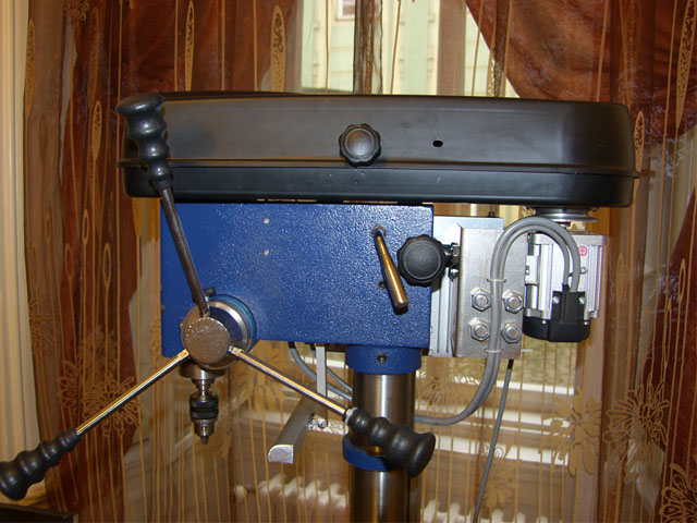

A ještě k samotné přestavbě: nevěřil jsem co jsou schopni udělat za paseku špatná ložiska. Byly tam nějaké CHN výrobce. Nenašel jsem komu to patří, ale všechny jsem vyměnil za „československé“ a to byla panečku změna. A ty původní ložiska byla úplně nová, ještě nic nenaběhala. Pak jsem vymezil vůle posuvu sklíčidla. V místech, kde je válec veden v těle vrtačky, jsem vyvrtal díry, udělal závity a osadil kuličkami umístěné do trojúhelníku kolem válce. Na fotografiích je to rozpoznat. Tím jsem vymezil různé rozkmity, vůle a rezonance. Nyní to maká pěkně v ose. To také přidalo na tichosti.
Tak to by bylo asi vše.
