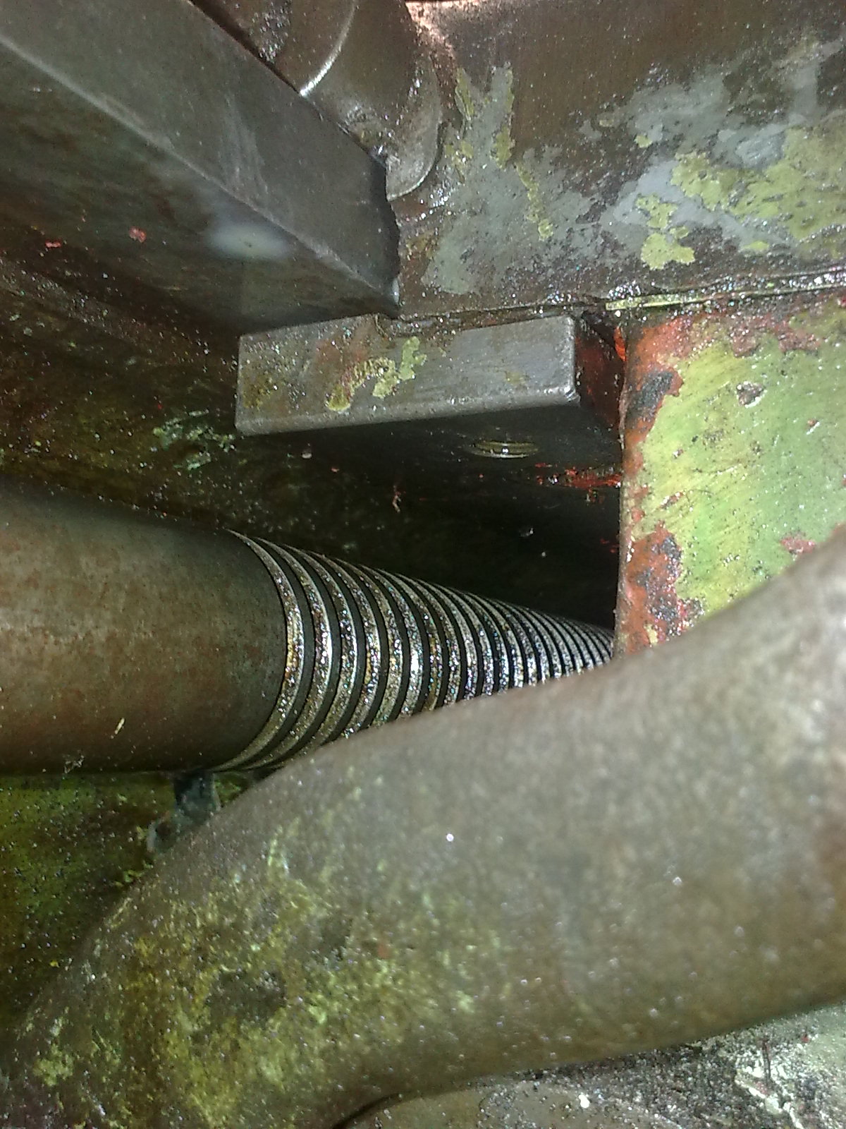

Vřeteno je OK ale již to mám v pohodě celkem byl to přítlačný šroub pro přitlašení suportu k loži jak mě radil testone našel jsem ho povolil a jde toProt píše:neni to tvuj pripad, ale na 40tce mi to delalo taky...uz jsem chtel vratit vyucak, ze neumim nabrousit nuz a nakonec to bylo volny vreteno...nejak se tam dotahujou kuzelovy loziska proti sobe...ale kdyz ti ujizdi klika podelnyho posuvu, tak to bude jinde
já jsem radil utáhnout......

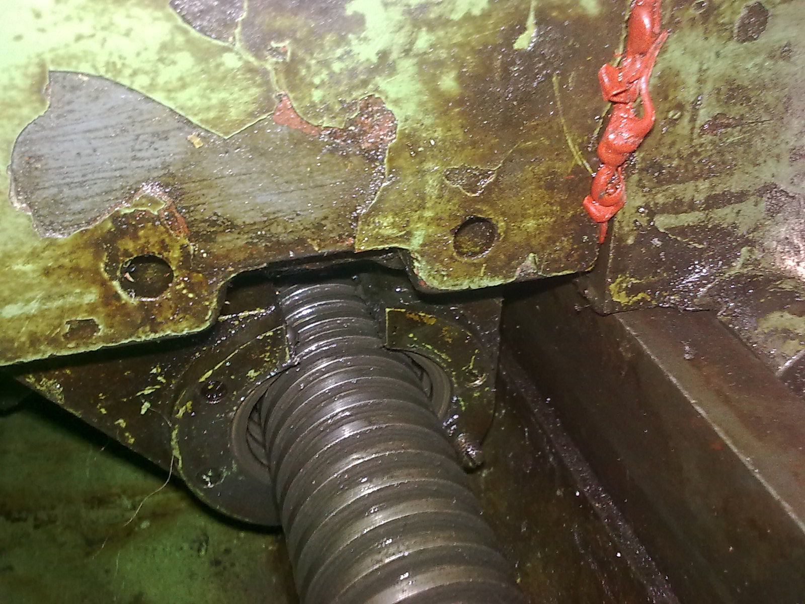

no jo jsem ho povolil je to blbost a oblouk není zkusím zítra utáhnout co to udělá když tam je přístup neskutečný na šroubovák příkládám foto levá strana suportu je teda foceno po vyšroubování šroubu ASI TOHO PŘÍTLAČNÉHO a foto pravé strany tam nic není . JE TO TEN SPRÁVNÝ ŠROUB? Děkuji za info???testone píše:já jsem radil utáhnout......
není....
to co je na poslední fotce je pohybový šroub pro řezání závitů s rozepínací maticí
mluvil jsem o něčem úplně jiném, o nějakém udělátku, nejjednodušeji šroubu, ovládaném páčkou, čtyřhranem nebo něčím jiným, prostě prvek který bývá někde v suportu a utažením (nebo....) proti loži se suport znehybní, resp. zabrzdí.
Jde to při troše snahy udělat i tím že sepneš tuhle matici (zařadíš řezání závitů) , pak ti suport bude stát (pokud budeš mít vyřazené posuvy), rozměr dojedeš nožovým suportem a příčným suportem si uděláš to čelo

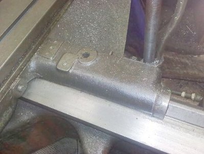

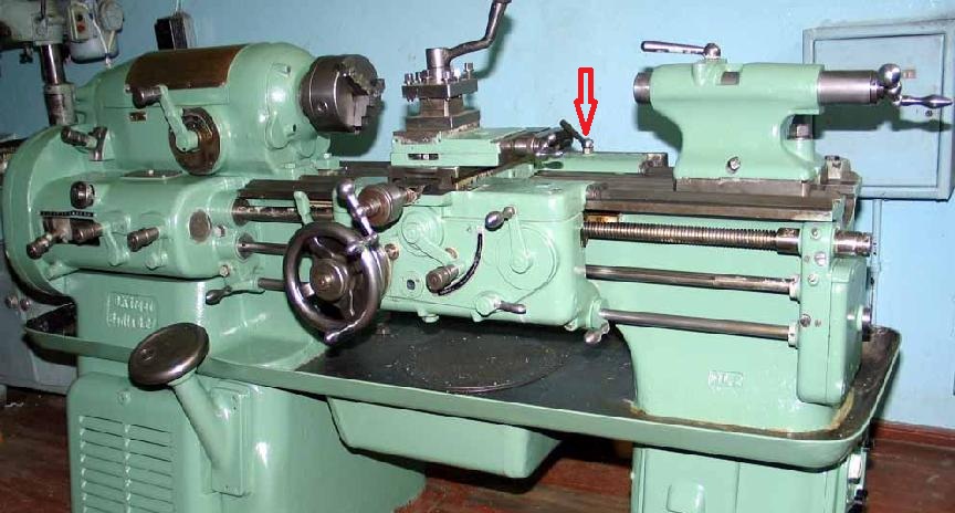

Mohu se klidně i mýlit, ale řekl bych, že na zajištění suportu slouží označená páka. Teď jde o to jestli na inkriminovaném soustruhu vůbec je.
to bude ono.....

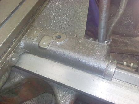

Dobré forum - šroub tam není ale je tam díra a díru už dokážu vyplnit šroubem s pákou. Díky.soustružník píše:Mohu se klidně i mýlit, ale řekl bych, že na zajištění suportu slouží označená páka. Teď jde o to jestli na inkriminovaném soustruhu vůbec je.
Přidávám foto.
